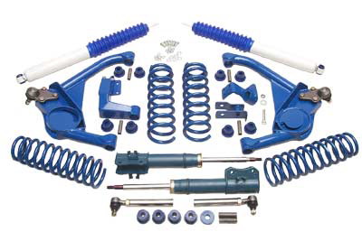

А кто-нибудь может просвятить по причиндалам Кальмини,выложенным ниже..для чего там столько девайсов? и рычаги и рулевые? где можно почитать?
Sewa
6 Июнь 2006
1,764
218
Москва ,СВАО
Ответ: Лифт подвески подручными средствами
при определённом лифте нарушаются установки колёс (сход ,развал)
развал не регулируется
требуются некоторые изменения в подвеске
также смещается в сторону задний мост ,
нужны другие тяги ,в том числе тяга панара

напрашивается вопрос..
какой лифт всё-таки лучше кальмини или добинсон?
Добинсон доступнее?

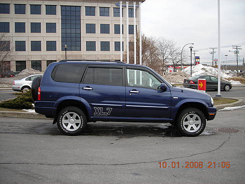

На моем опыте лифта добинсоном могу сказать задний мост ни куда не смещается,все сказки,передразвал регулируется установкой болтов крепления стйки более тонкого диаметра или установкой болтов с эксцентриком вот и все дела,все работает лифт 7 см с установкой колес 225-70-16 фото все видели выкладывал
Rockfire
27 Июнь 2006
5,368
877
А 7 см откуда? добинсон декларирует 4 см.
задний мост смещается, с чего бы ему оставаться на месте?
(торможу, читать ниже)
P.S. последнее утверждение наверно все ж наверное неверно, я все забываю что в XL-7 мост в поперечной направлении по другому держиться или нет?

Добинсон действительно заявляет 40-45 мм но на практике у меня с новыми колесами получилось 7 см,авто сами видите на картинке,лифту уже больше года ни каких проблем нет,машина устойчивая.,не валкая развал-схождение сделал один раз,развал дествительно уходит,но поддается регулировке при помощи установки новых болтов.Высоту лифта замерял линейкой от земли до порогов,до и после лифтинга.5 см дали новые пружины и 2 см новая резина.

Спасибо за ответ..вот теперь всё ясно и понятноБраво! Ай[/QUOTСам
Сам лифт комплект заказывал в Австралии приехал ко мне напрямую,дороговато только доставка самолетом вышла,ставил в гараже у знакомых,самое большое количество ненормативной лексики было при установке передних пружин-это что то,без спец струбцин не жжать их и не поставить,
с начала эксплуатации прошло 1,5 года просадки нет и в помине-качество просто супер.
http://photofile.ru/users/olegmagellan/2380062/ тут фтки после лифтинга ,но с кривыми колесами и старой резиной,можно видеть какая разница.
