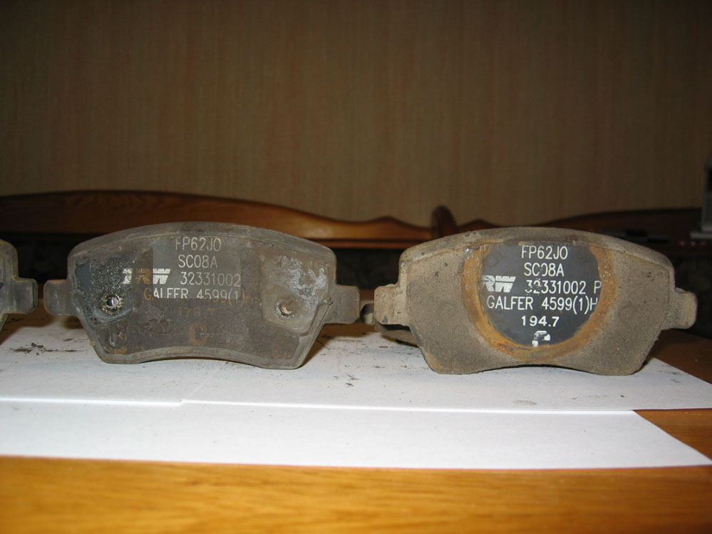

Колодки, как и говорила KАТАНА, - неоригинальные немецкие Textar. Вечером скину инфу по модели в месте с фотками старых оригинальных.

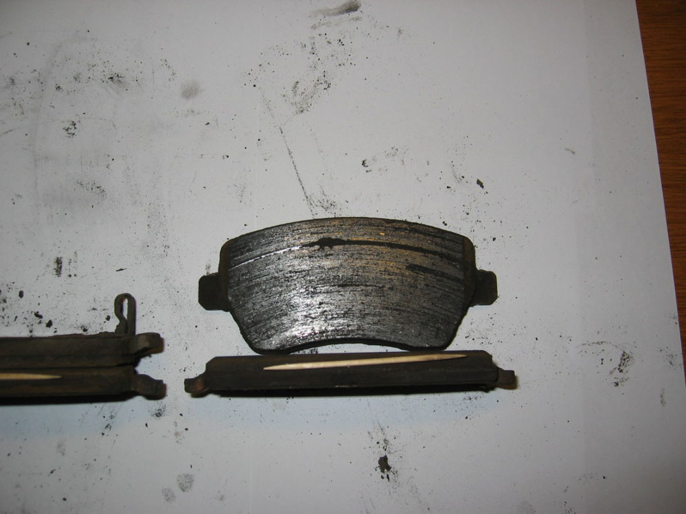

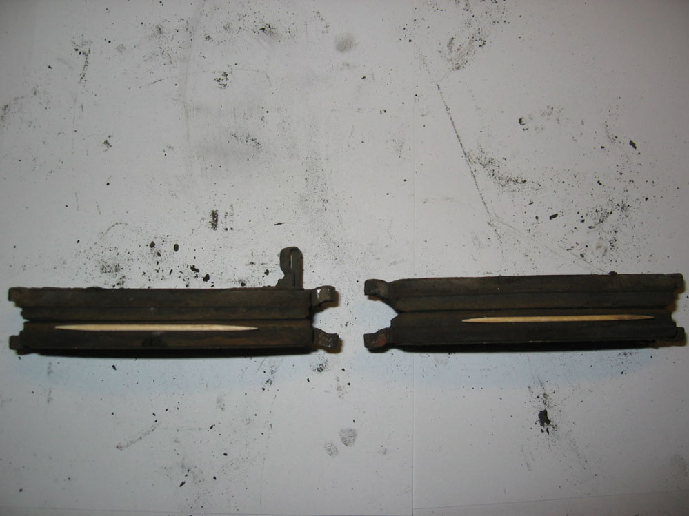

Старые периодически скрипели в основном на торможении с малых скоростей, бывало что и скрежетали(гудели). Кроме того, пришлось доливать тормозную жидкость где то на 12 000 после того как стала включаться лампочка ( ! ) - brake.
Оно потом стало и понятно (износ колодок 90%), более того мастер сказал, что прилично тормозные диски покоцаны, этими оригинальными колодками. Не исключено что при следующей замене колодок придется менять и диски.
