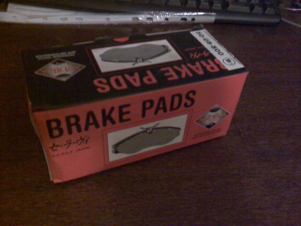

Да , заказал такие же , ну в смысле FERODO 1617, завтра получить должен. У меня родные заскрипели после 9000 км примерно (у родных как пишут стоит сигнализатор износа поэтому скрипят, но неужели через 9000 км произошел износ?), сначала вроде как не сильно, а сейчас ( 21800 км) ваще трындец, особенно при небольшой скорости в пробке и вроде как вибрация при резком торможении уже пошла, с таким не то что бы хрустом, но неприятным звуком, так что видать совсем пора уже менять. Сам менять не буду, не разу этого не делал, не умею, придется поехать к офицалам со своими, пущай поменяют.

Заехал на Северный, 5 в "Маршал" - хотел поставить колодки NiBK (номер PN9805), поскольку из Японии и керамические, но к сожалению их не было на складе (цена вопроса - 1100 руб.)
Я не стал заморачиваться и поставил испанский аналог Ashika за 900 руб. Чтобы избежать возможных попыток дилера лишить меня гарантии поменял в сервисе "Автодепо" рядом с этим же "Маршалом" за 500 руб. (т.к. у них оформляется заказ-наряд и есть необходимые разрешения на подобные работы) Итого - полчаса времени и 1400 руб. за всё удовольствие. Пока отъездил три сотни - колодки вполне нормальные, притёрлись и тормозят хорошо, не гремят, не скрипят. Через пару-тройку тысяч отпишу ещё.
