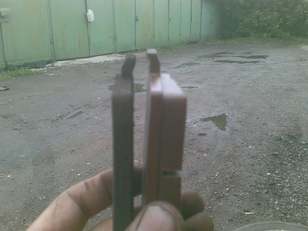

Там между колодками и тормозным цилиндром пластины две, одна из них имеет загиб в виде щупа, когда колодки становятся совсем тонкие этот щуп касается диска, начинается микровибрация, писк и жужжание пластины об пластину.

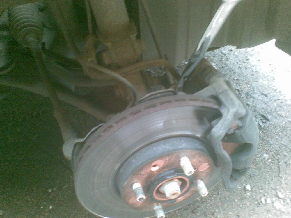

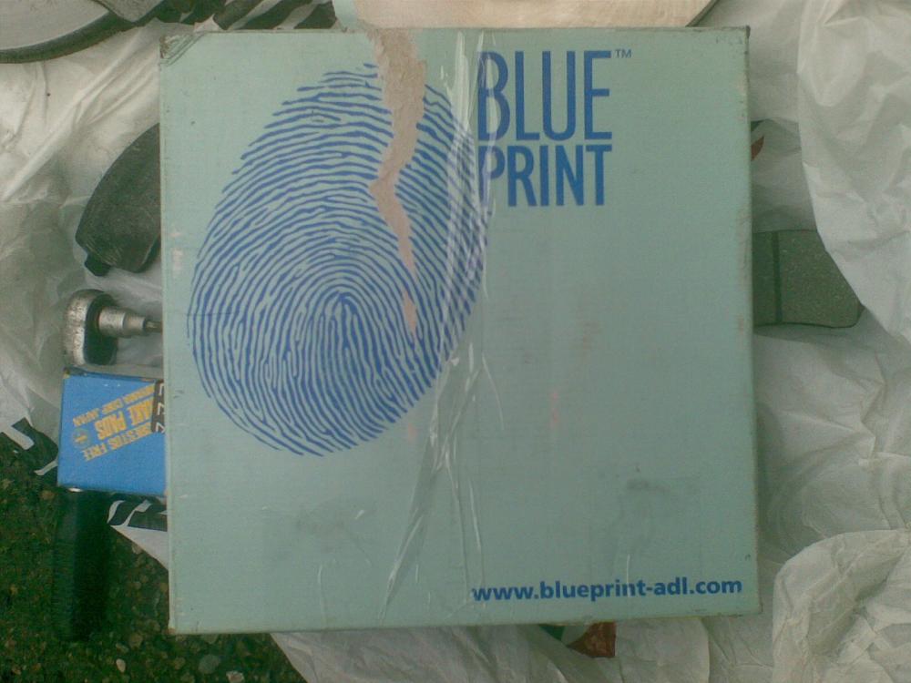

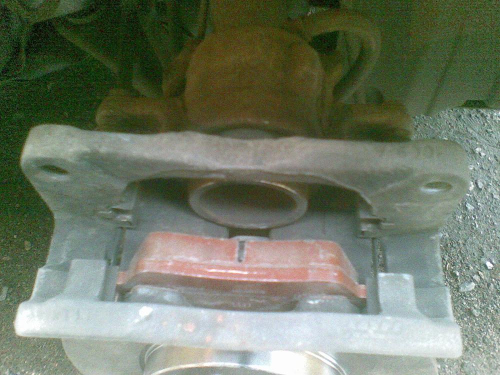

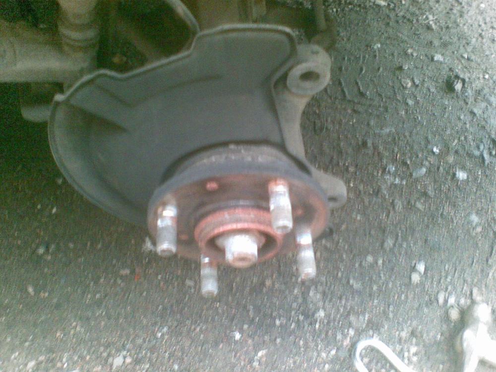

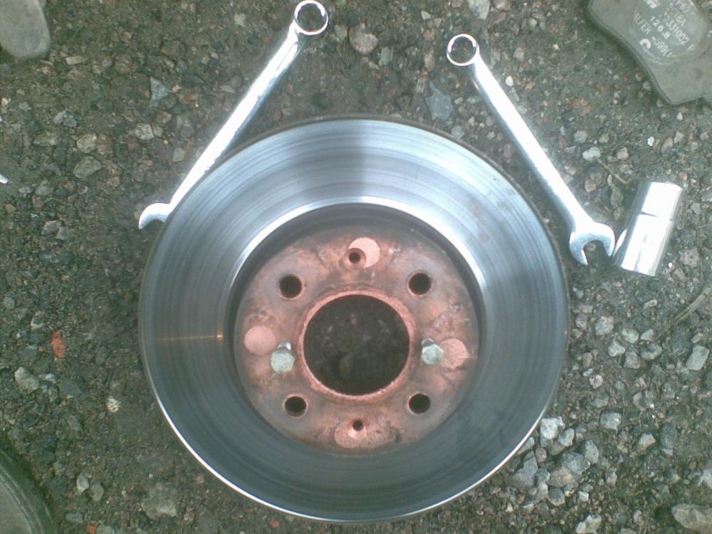

Ответ: Тормозные колодки (скрип, выбор аналогов, гарантия)

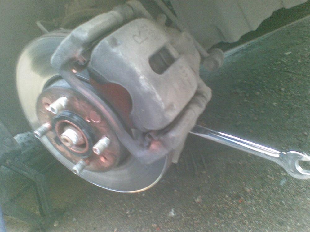

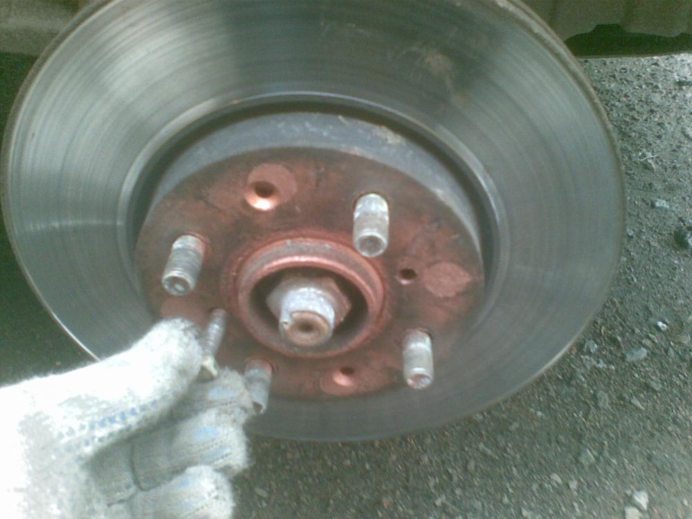

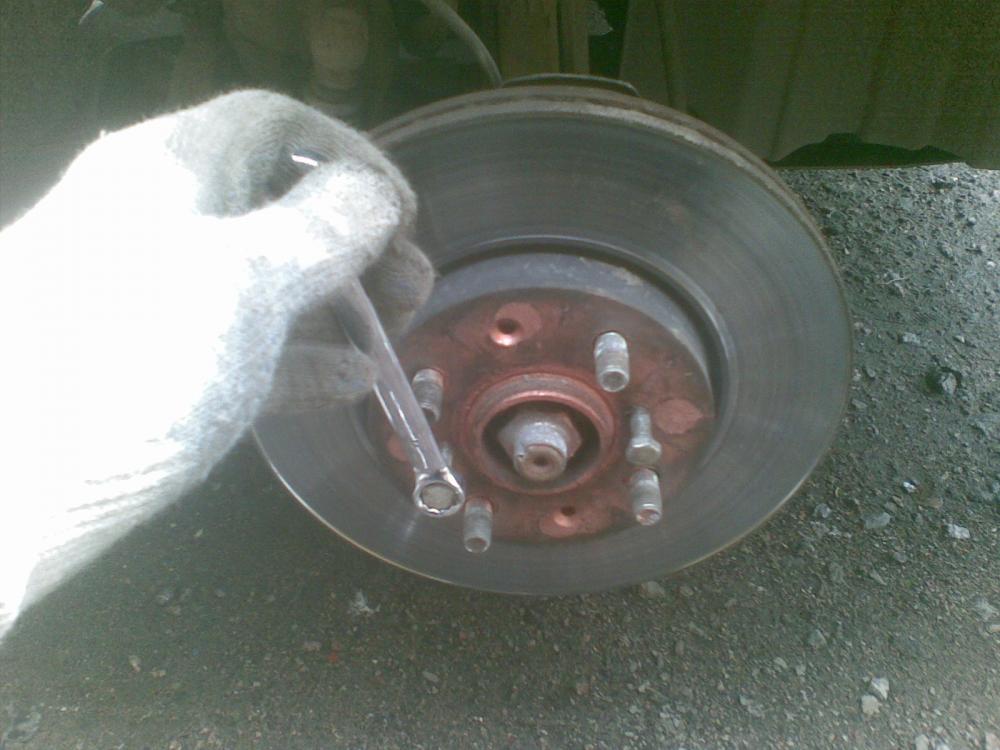

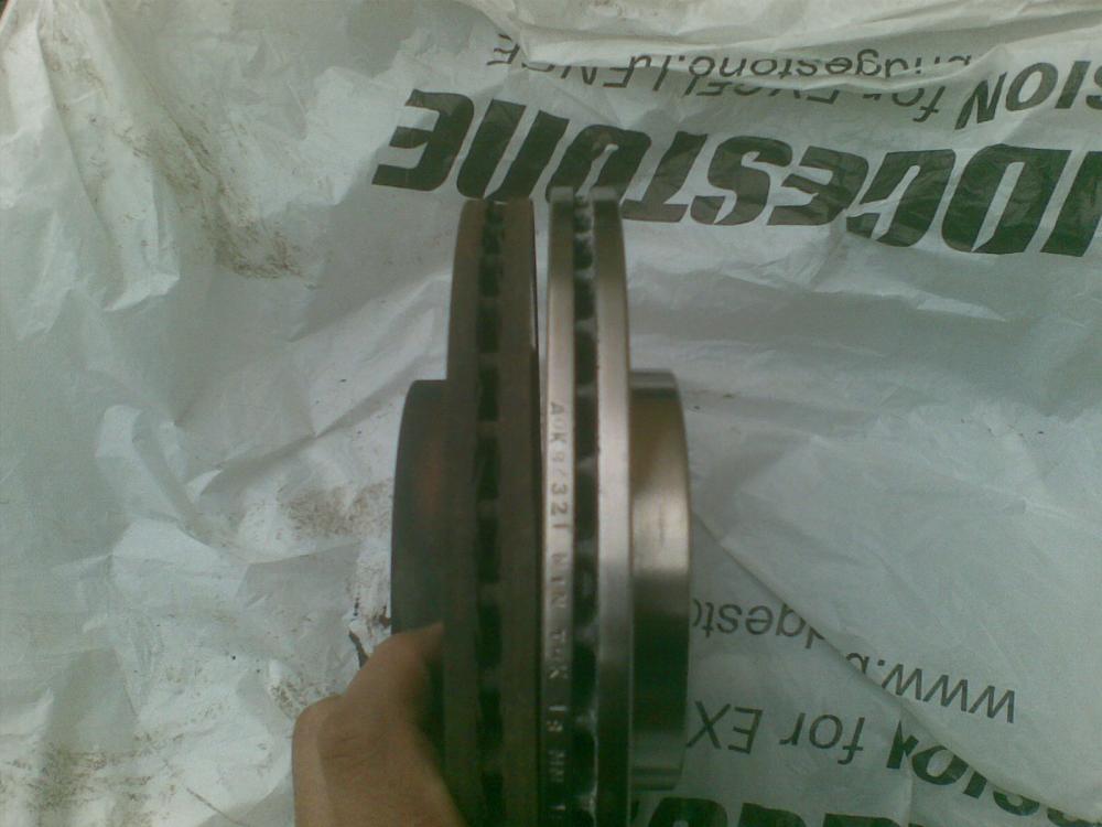

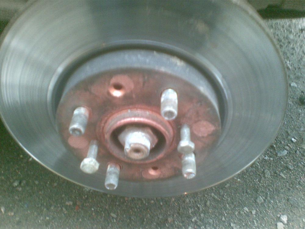

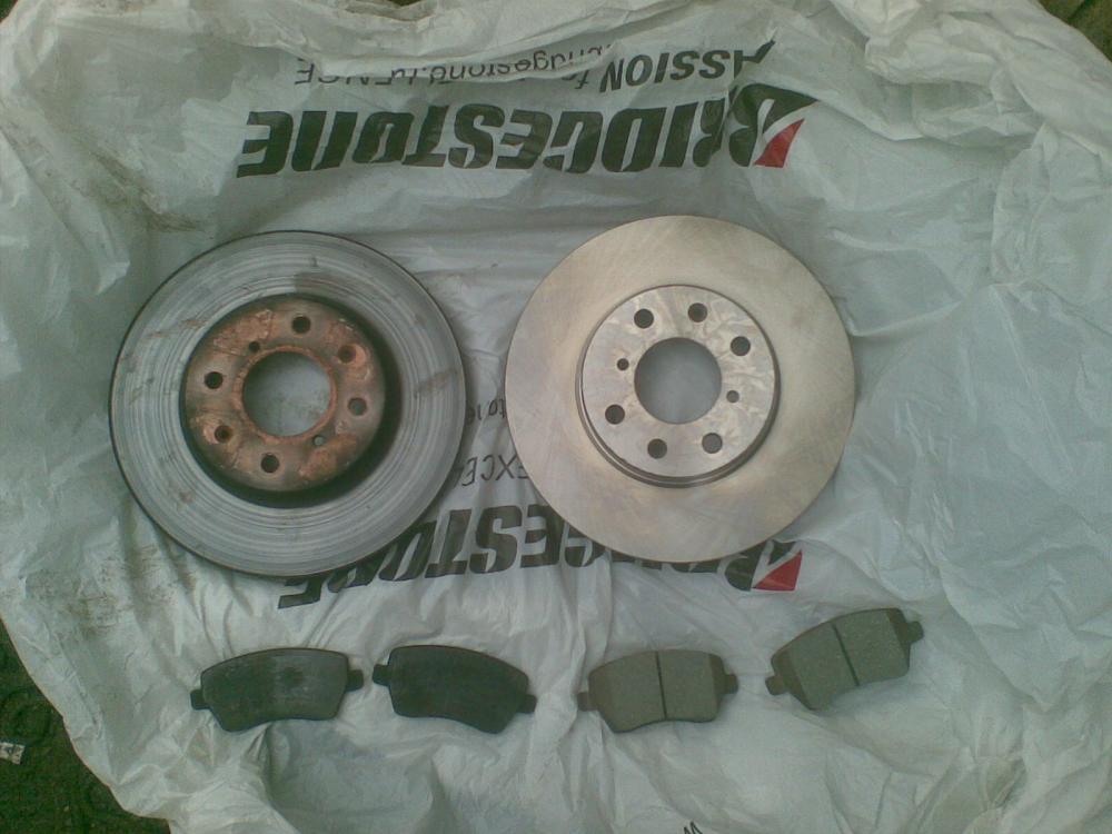

Ну все! Поменял я колодки и тормозные диски!) Ниче особо слежного там нет) Самое проблемотичное было вдавить цилиндр в исходное положение, иначе просто новые колодки не вставали в суппорт и не одевались на тормозной диск!( Тормозной диск снимается проще простого! В нем есть два отверстия с резьбой, куда надо закрутить болты и он сам снимется! правда на место потом встает не так как я думал! В матизе к примеру он прикручивался болтами, так же как и в русских авто! Тут он ни к чему не прикручивается, Его тупо держит суппорт, А потом уже полностью встает и прижимается колесным диском, видно расчитано на то что он прикепит))) Дальше кидаю небольшой фото отчет, думаю разберетесь что за чем!))
P.S. Диски и колодки покупал тут www.vitara.ru Колодки стоят 1350 руб комплект, а диски 2700 руб комплект, это все не оригинал! Колодки японские, а диски сделаны в Дании) помоему)

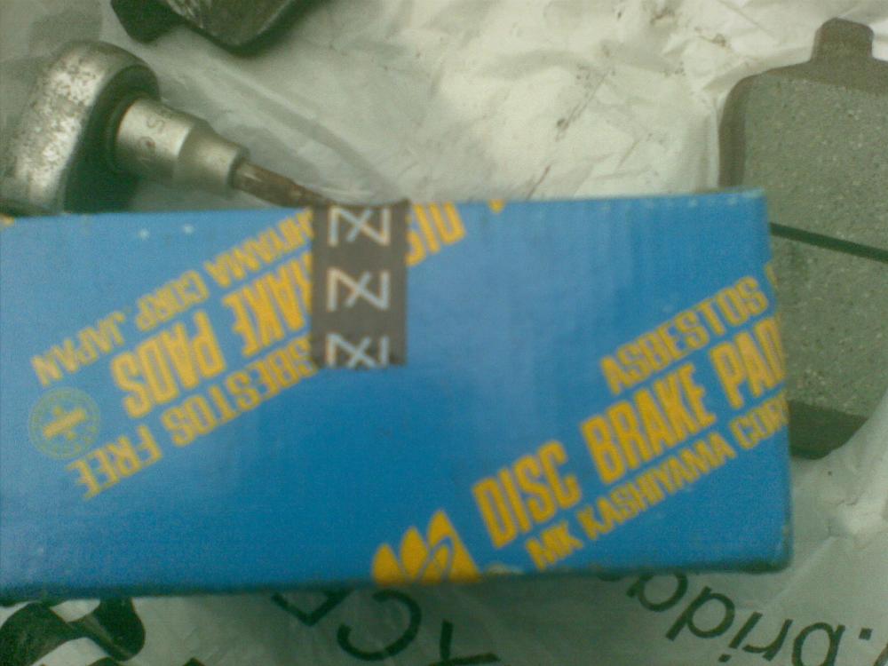

Свифт 2003г.в. родные стояли Бош, хватило на 30тыщ, сейчас кашияма (40 баксов) - неважные по таким причинам:
1) заскрипели через пару тысяч
2) пружинки плохо держат, гремят сильно в суппортах
3) за 26тыс износ невелик (проц. 30-40), поэтому есть подозрение что диски быстрей лягут, чем эти колодки, тем более последние тыщ 5 торможение стало слегка рывками.
Мне это надоело, заказал Бошевские, придут уже завтра (45 баксов), а кашияму - на полку до худших времен. Всем рекомендую при замене колодок снимать напильником ржавый бортик по краям тормозных дисков, иначе может быть очень противный скрежет при движении задним ходом.
