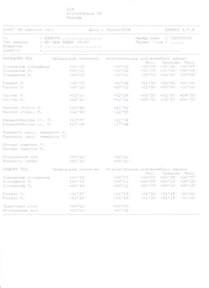

Ответ: Неравномерный износ шин
Уважаемый krokodil594
Если у Вас есть распечатка схода-развала, можно было бы ее "отсканить" и выложить в этой теме?
Если найду дома распечатку - то выложу обязательно. Не предполагал, что может понадобиться в будущем эта распечатка, но возможно и сохранилась.
Распечатка, думаю должно быть видно.
Спасибо за информацию. У Вас все настроено по "книжному", впрочем как и у меня. Однако, у меня износ на задней оси присутствует, а у Вас нет. Странно.
Планирую сделать сход-развал на другой станции, может быть что-нибудь и увидим?
