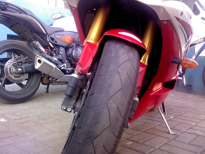

вот колесо моего старого мота. почему там левая сторона стерта, а правая еще 3000 пройдет?

этот по треку не гонял. а у аналогичных английских владельцев покрышки больше стерты с другой стороны. почему?
теперь уж все понятно

Почему у английских понятно, а вот почему у Вас нет.:D
Ответ очевиден:у нас при правостороннем движении преобладают правые повороты,а у англичан все "зеркально" наоборот...
