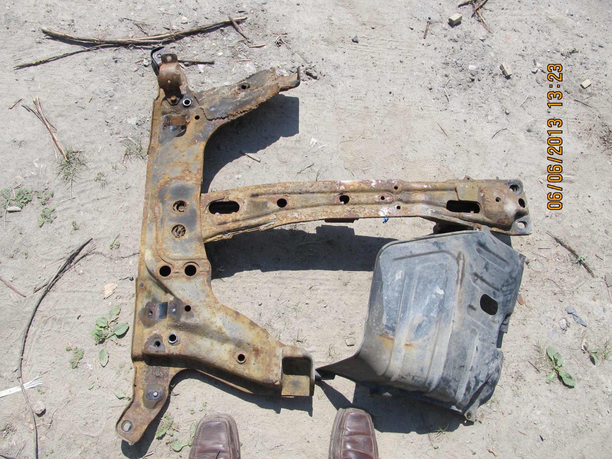

Со шрота тоже не дешево. Сам больше года назад столкнулся с этой проблемой. Две недели искал цены на б/у от 300 до 450$. Решил варить. Затащил. Через 3 дня забрал 150$. Поехал на развал. Мастер сказал все в норме. Уже больше года езжу. Резину не жрет. Едет ровно. Периодически заглядываю по дмашину как там балка.

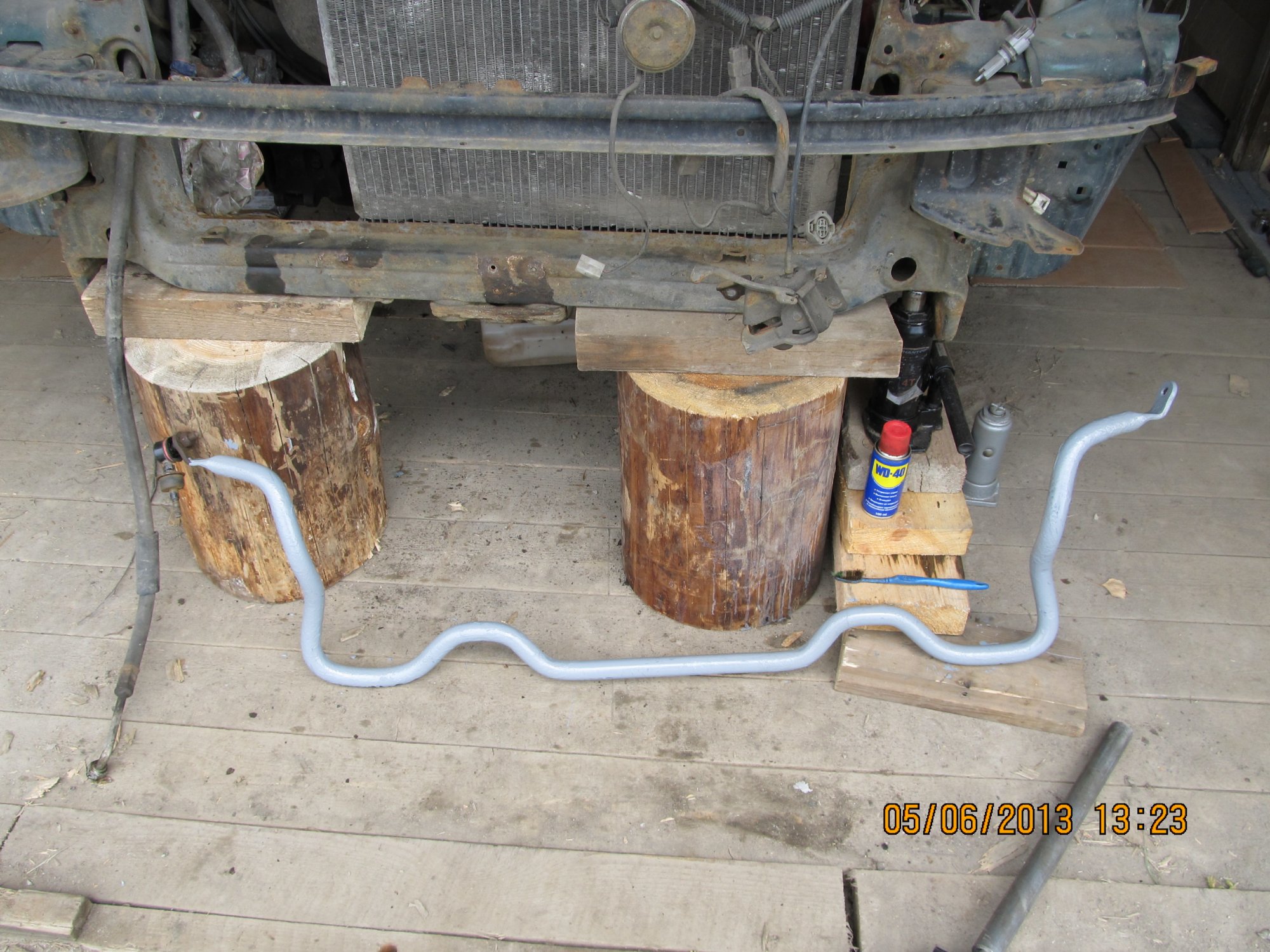

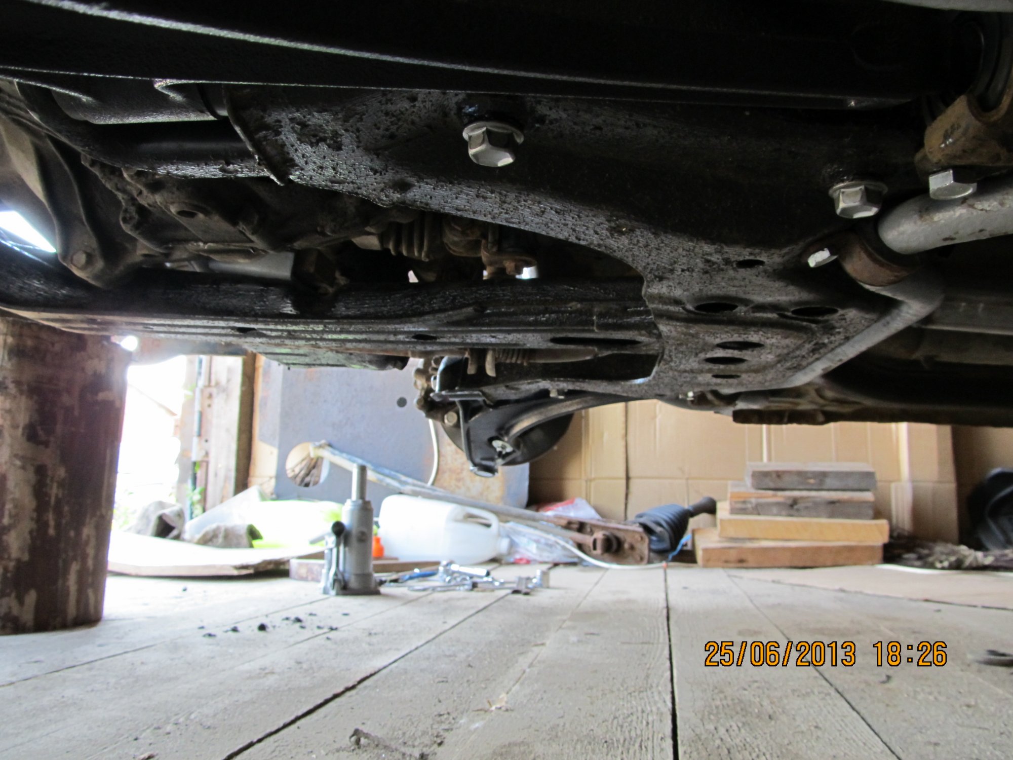

Наконец-таки и мне довелось познакомиться с подрамником, причем два раза снимал-ставил, в одиночку и в гараже :D. На старом была поставлена обширная заплатка, не стал откладывать с этим. Сначала вывесил передок на пеньки). А дальше было решено снимать все постепенно - открутил стабилизатор, снял рычаги. Откручивать продольную балку от подрамника я не стал, так как задняя подушка никак не хотела откручиваться. Оставил висеть опору на двигателе. Подставил три домкрата(один спереди и два по краям) и медленно опустил всю конструкцию. Точно также ставил новый уже собранный подрамник и балку - ориентировал на трех домкратах и бегал вокруг машины приподымая по чуть-чуть. Это был первый раз. Второй раз пришлось снимать уже новый подрамник чтобы промазать заваренный лонжерон(. На этот раз не стал снимать стабилизатор, ограничился рычагами))). Второй раз все сделал за 1.5 часа. Все также на трех домкратах. Двигатель при этом никуда не сдвинулся, остался висеть на двух опорах.

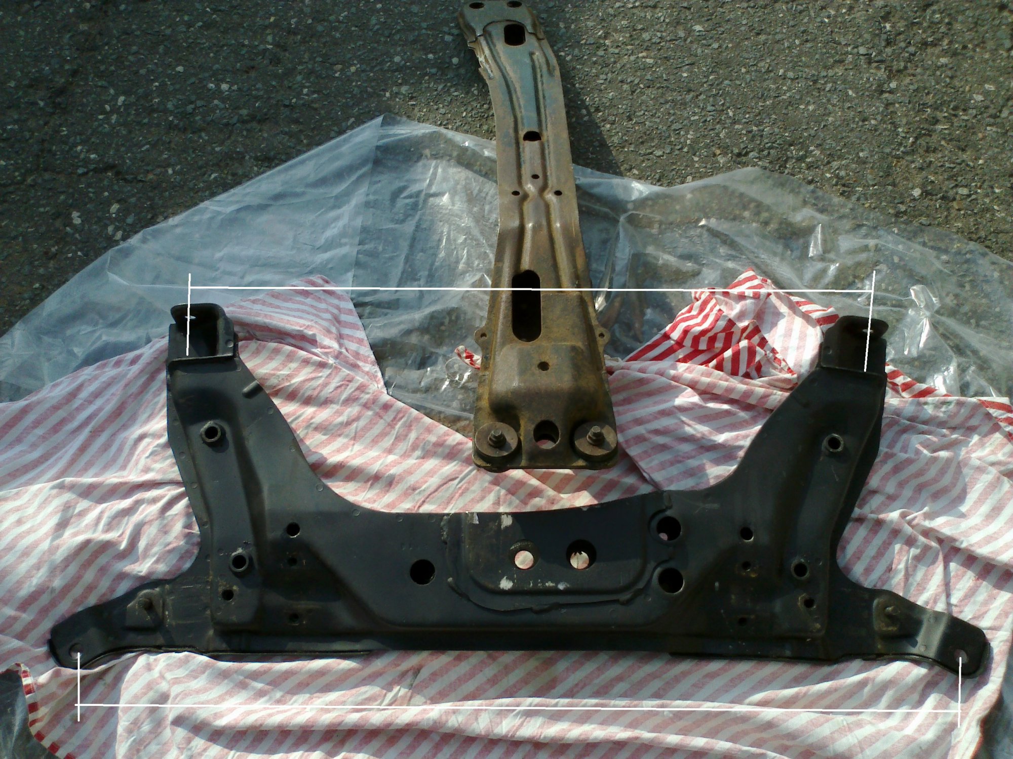

Не могу найти чертеж подрамника с геометрическими размерами. Может кто знает размеры подрамника

И не найдете чертеж. Даже имея в гараже старый гнилой подрамник, с трудом представляю как снять с него все размеры.

Поправлюсь, нужны верхний и нижний размеры подрамника для седана переднеприводного

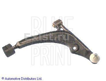

Добрый день, я извиняюсь что сюда пишу, но где подрамник там и передние рычаги, Вопрос про передние рычаги.
Если кто ставил Блю принт (Blue Print ADK88610), то какой там передний сайлентблок?
Очень важно. Заранее спасибо.

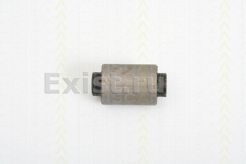

Спасибо. а вы это ставили?

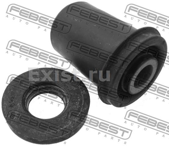

Дело в том что безуспешно помучавшись месяц с передними рычагами, пришел к выводу что передний сайлент должен быть
только вот такой
...........................................................а не такой

А что с ними мучаться ? Тем более МЕСЯЦ ?
А отверстие там не 12 а 14.6, поставил по незнанию через неделю загремело, выточил втулки переходные поставил, через две недели защелкало, вырезал резиновые шайбы с двух сторон сайлента, поставил затянул от души, еще на две недели хватило и все повторяется шелкает и стучит. Ну, думаю надо на форум за помощью :)

Знакомо. Сначала взял отдельно сайленты Sidem - оказалить с отверстием 14, в итоге поставил рычаги Jakoparts с сайлентами с отверстием 12.:)
Спасибо, а номер рычага не помните, а то у этой фирмы два вида (J4918005 и J4918008) и это не правый и левый, а оба правых. и какой правильный?

Спасибо, а номер рычага не помните, а то у этой фирмы два вида (J4918005 и J4918008) и это не правый и левый, а оба правых. и какой правильный? И как они на вид, и сколько отходили?
Cтавил J4918005, сколько отходили не знаю, недавно поменял. Не понравилось правда то что сайлент задний неправильно был запрессован на правом рычаге данной фирмы(стрелочкой наружу), видимо брак. Левый был в полном порядке. А еще сдвигать задние сайленты пришлось на пару мм чтобы нормально закрепить:( .
