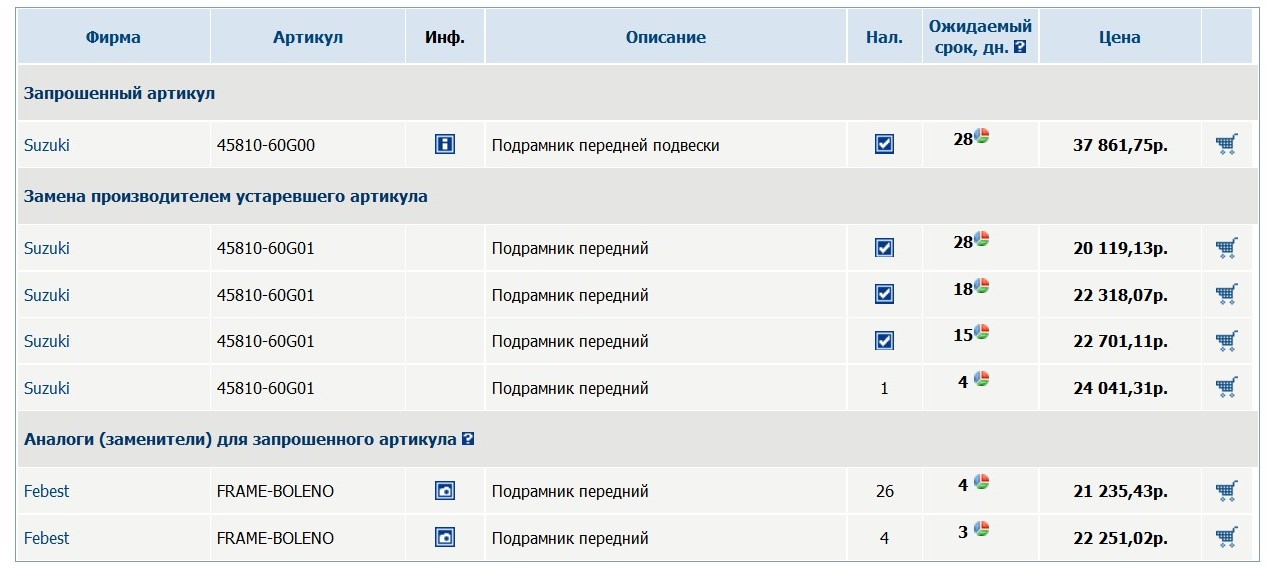

На сайте FEBEST - Саратов выдаёт цену в 21600 р. febest.net/search.php?search=FRAME-BOLENO&s_btn=%D0%9D%D0%B0%D0%B9%D1%82%D0%B8

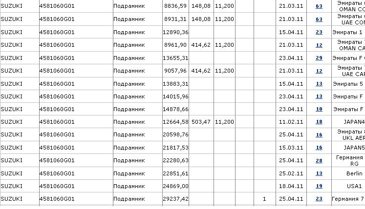

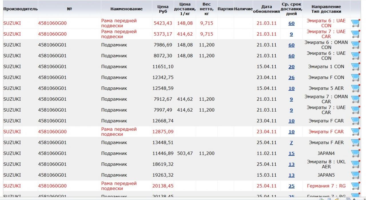

Во вложении вытяжки из Exist.ru и Autodoc.ru
Красненьким на autodoke выделены замены (не оригиналы). По словам манагера, это тот самый febest и есть, только из буржуинства, а не уже в россии.:)
Правда, нужно учитывать, что autodoc, как правило, к заявленному сроку как родные плюсует 7-10 дней....

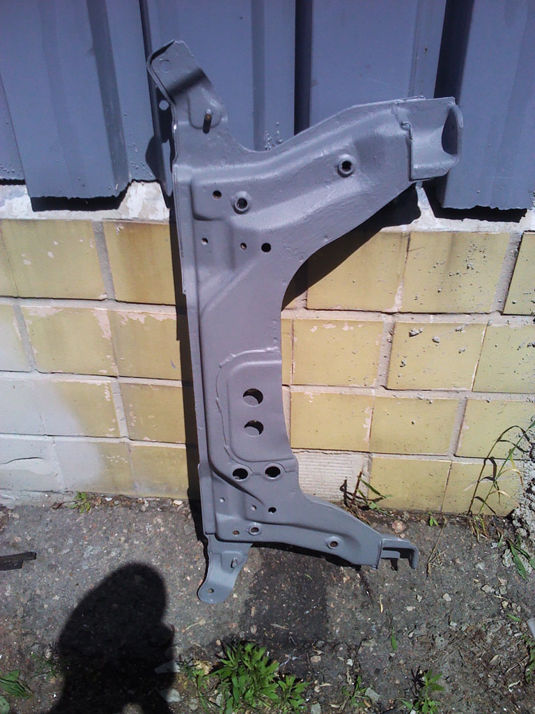

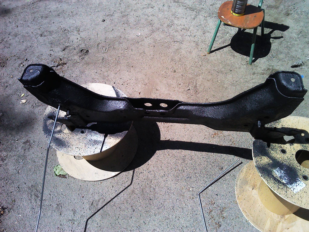

С оказией решил снять пресловутый передний подрамник, тем более, что перебирал весь передок (замена сайлентов, переделка рычагов в разборные под шаровые, замена втулок стабилизатора) и снимал все соответственно.Оставалось открутить 6 болтов.Ну естественно одному болту скрутил голову, поэтому пришлось заказывать другу выточить (выточили из нержавейки,так чтоб навечно:)
В общем состояние балки было приемлимое, ржавчина была и внутри, решил таки обработать
Фото:
Сначала почистил до такого состояния (болгарка + щетка по металлу):
Потом вскрыл грунтом с фосфатом цинка:
После всего забабахал антигравием U210 (какой-то польский), а во внутрь залил мовили,предварительно налив преобразователя ржавчины,
который не требует смывки.
Думаю хуже точно не будет :)
