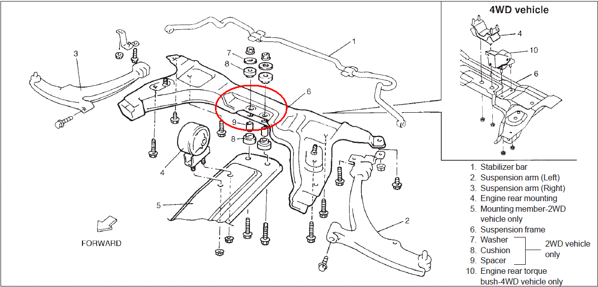

Подскажите кто-нибудь,можно ли поставить подрамник от 2wd на 4wd? И что там надо переделывать,если такая возможность есть? Спрашиваю не из праздного любопытства,а потому что деталь и так недешёвая,а в моём случае (на полный привод)ещё на 10тыр Баксы-баксдороже чем для переднеприводных.

Разница там небольшая,
Там где обнижение на подрамнике (выделено красным кружком) у 4WD приварена прямоуголный уголок для крепления ещё 2-х подушек - они предназначены для поддержки редуктора коробки где вставляется карданный вал ( в верхнем правом углу картинке это поз.4 вторая не показана она как демпфер от ударов) - этот уголок приварен примерно на 10 точек легко срежется болгаркой. Также обрати внимание что у 4WD правее уголка есть еще одна подушка, возможно у тебя не будет отверстий, то надо будет их просверлить (крепится гайками с обратной стороны)
На всю работу не более 30 минут со сварщиком.

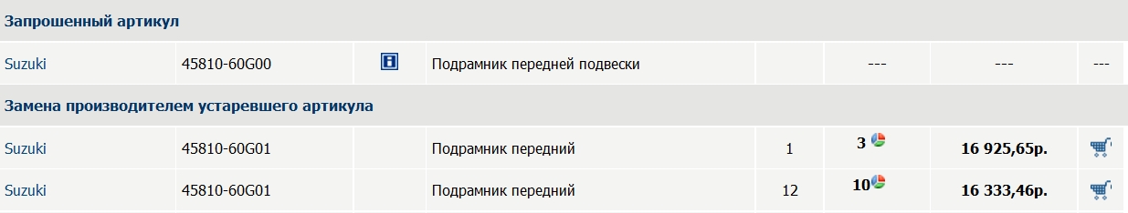

1) Народ подскажите пожалуйста: когда в emex или Автодок находишь нужную деталь там выводиться большой список из разных цен и как тут понять какая деталь оригинал, где сделана, или типо подрамник за 8500 такой же как и за 14000 (там можно как то подробную инфу по деталям посмотреть или надо менеджеру писать)?? нужно брать япония оригинал, правильно я мыслю? Я не пользовался такими системами раньше так что сильно не пинайте.
2) Ещё для точности: номер детали подрамника на балено 1.6 передний привод - 4581060G00 и 4581060G01 это одно и тоже?

1) Оригинал та что идет с номерами похожими в твоем пункте (2) - просто поставки через разные страны. И ценник зачастую зависит от быстроты доставки.
2) Да, это одно и тоже, точнее последний замена первого и по первому номеру позиция сейчас не производится.

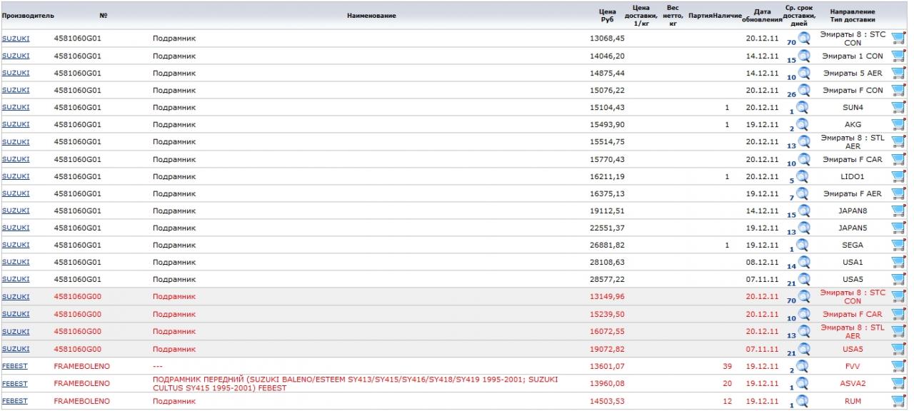

Понять очень просто - производитель указан. Если OEM-номер сходится (в твоем случае это 45810-60G01) и указано Suzuki, то это он и есть, оригинал. Если номер какой другой, то это не оригинал. Или, к примеру, указано Febest - то это то самое дерьмо, которое брать никак не рекомендуется.
Ценник - он зависит от сроков поставки (от 1 до 70 дней, и соответственно, чем дольше, тем дешевле. Хотя не всегда), места отгрузки (Европа, Африка, Латинская Америка и т.д.)... Ну, в общем, из второй картинки все ясно (это Автодок).
Насчет номеров - на первой картинке.
