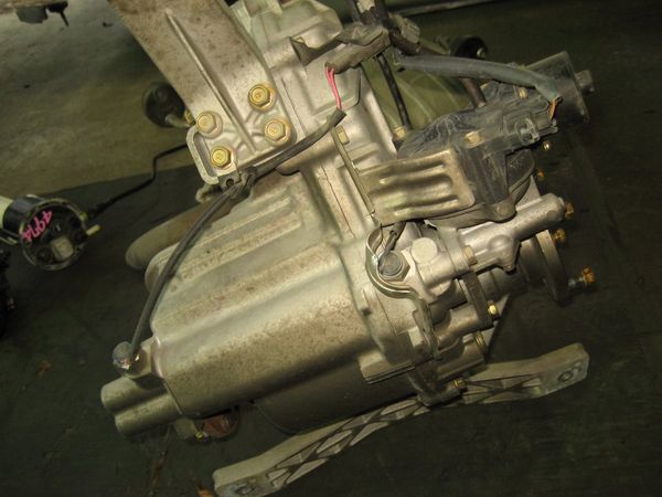

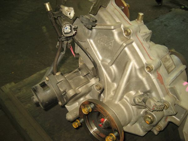

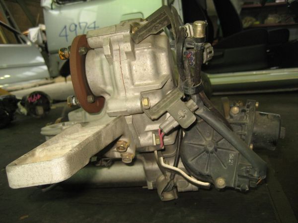

на РК пипка такая... уродская она всего 5 мм высотой.
диаметр примерно такой же как на мостах.

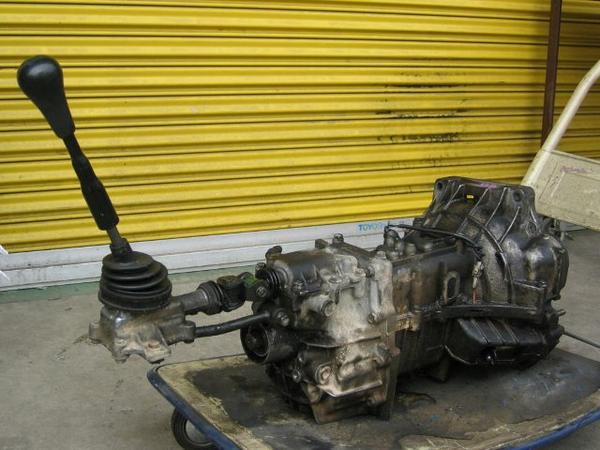

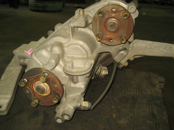

а тут ее видно ? .. вижу два какихто золотисты колпачка.. кто из них ?

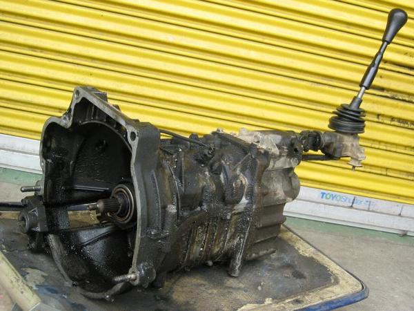

и на коробке кто подскажет где она(пыпка) ?

На ручной коробке пыпка диаметром 5-6 мм в самом конце коробки.
