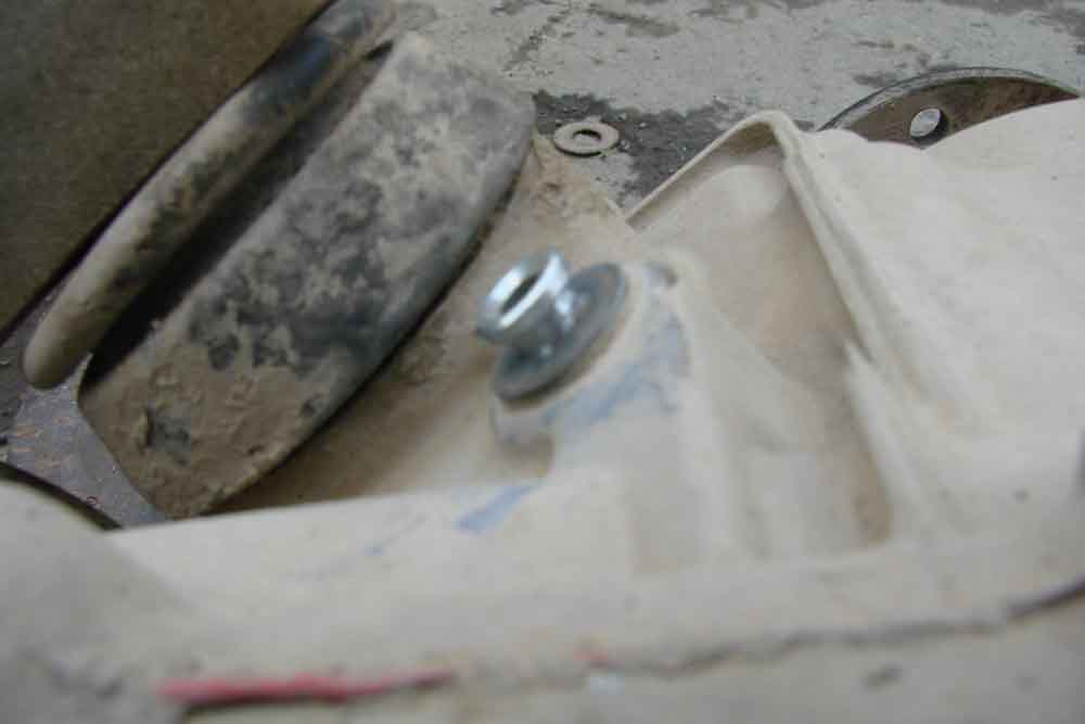

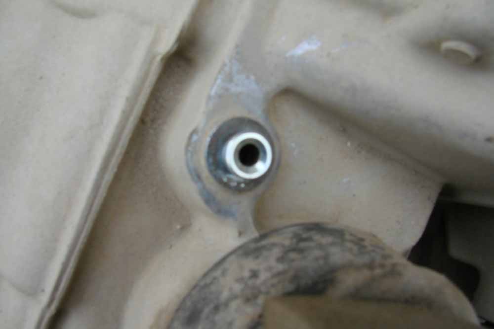

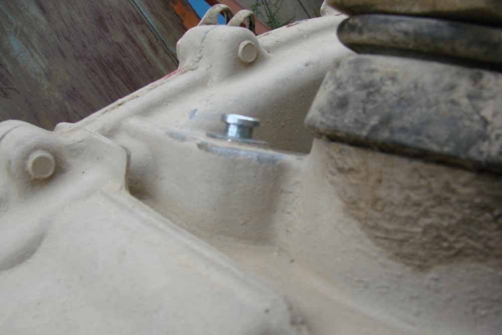

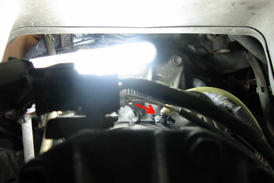

В выхи снял раздатку обмерил и сфоткал сапун. Вот его фото.

Ответ: А как вы сапуны выводили?
перед джип-спринтом экстренно надо было что-то сделать с сапунами...купил напаличники в аптеке:D,джима на эстакаду и вперед: на мосты без проблем+затянул пласт.одноразовые хомуты(так только чтобы колпачек не зажимало),на раздатке вообще без проблем-там уже был с завода удлинитель-шланг с сапуном на окончании,вытащил сапун из шланга,одел напаличник:D+зажал хомутом(на все потратил полдоллара сша и 10 мин).на КПП не нашел сапун,вернее он вверху в тоннеле-думаю там мало шансов у воды...
прошел воду,сидел по двери в грязи в луже...после мероприятия проверил-все на месте:thumbsup: хотелось бы узнать мнение:сойдет ли такой способ?
Тот сапун, что ты "изолировал" на раздатке - сапун элетромотора. Он штатный. Эта часть не имеет прямого сообщения с раздаткой. Тебе повезло, что машина пока новая, через сапун не набрал воды. Сапун на раздатке находится вверху, чтобы его изолировать, нужно снимать раздатку и городить переходник. Скорее всего ты сидел неглубоко.

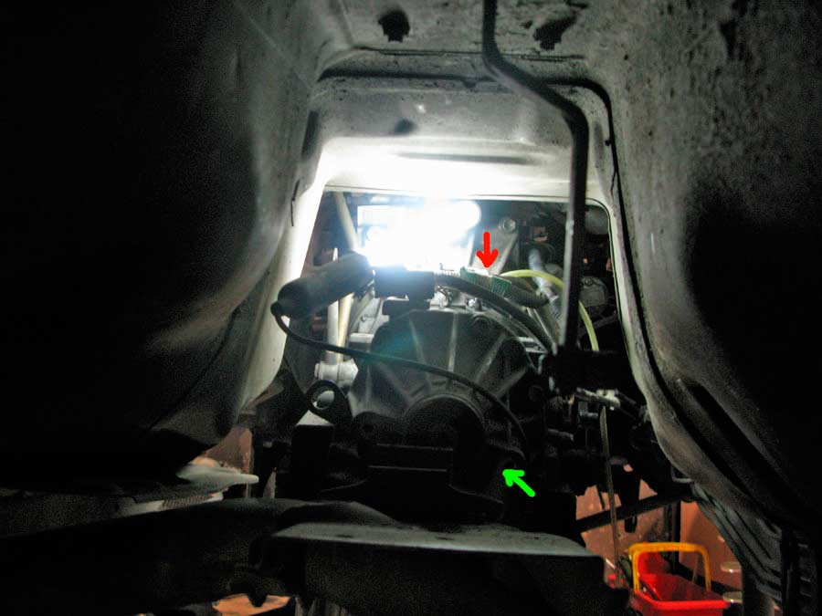

Точно!
Вот
Все обсуждают деталь 2
крымчанин - пишет про деталь 20

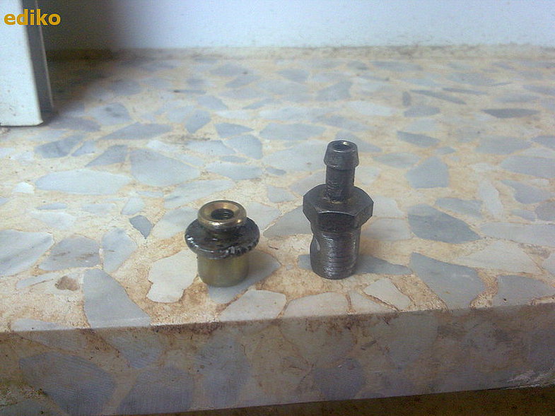

Да без снятия коробки уже многие обошлись. Косяк один, пипка на АКПП для сапуна - пластиковая. Я свою выкинул и трубку туда вставил. Спринтер, то же их выкидывает и медные туда вгоняет.
а в моделях 2004 - штатный сапун РКПП не пластиковый .
он плохо сидит на своём месте , поэтому его надо сажать на герметик
штатный сапун раздатки ( слева ) - отстой. к нему не прицепица
колхозим штуцер , и закрепляем его фиксирующим винтиком
для этих процедур агрегаты желательно скинуть
с мостами всё проще , удаляем крышечки и сажаем шланги
EDI, как ты снял штатный сапун с раздатки? Пожалуйста, померь его посадочный диаметр, если он у тебя остался. Есть мысть просто нарезать резьбу. Нормальный доступ к сапуну раздатки на моделях с 2006 года через лючок из салона, где раньше кочерга раздатки выходила. До поездки в Карелию просто не успел вывести сапун из раздатки, в результате там эмульсия. Остальные агрегаты полностью выдержали испытания водой(сапуны были выведены).
EDI
27 Апрель 2006
6,806
2,229
Израиль
авто
Ответ: Re: А как вы сапуны выводили?
с помощью такой то матери.....
плоскогубцы с фиксацией .....крутишь туда сюда ....
12 mm.
я тоже хотел,но небыло большого мечика
