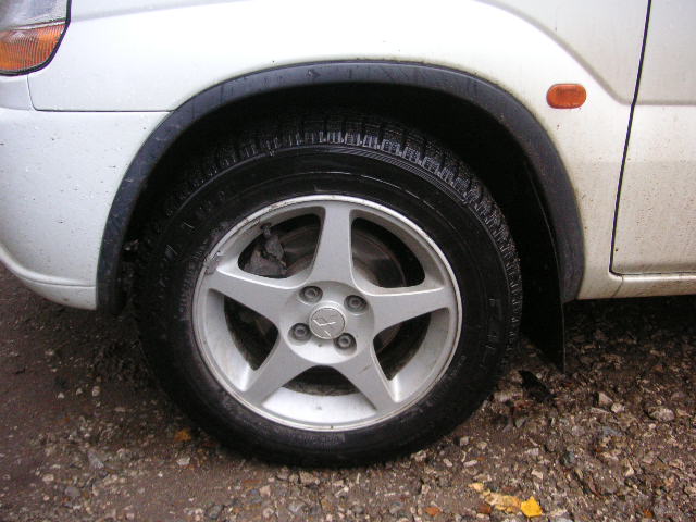

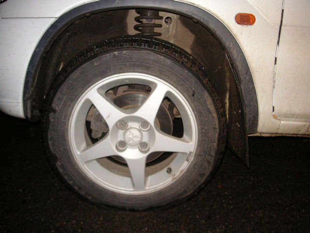

Re: Еще раз про зимние шины

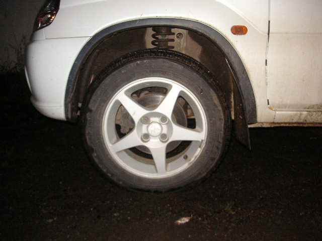

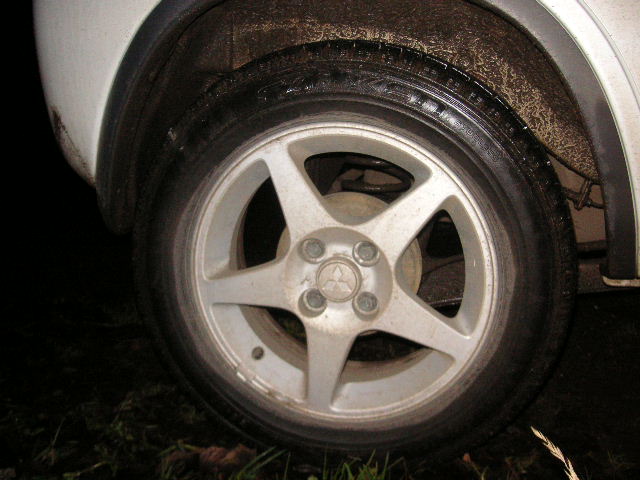

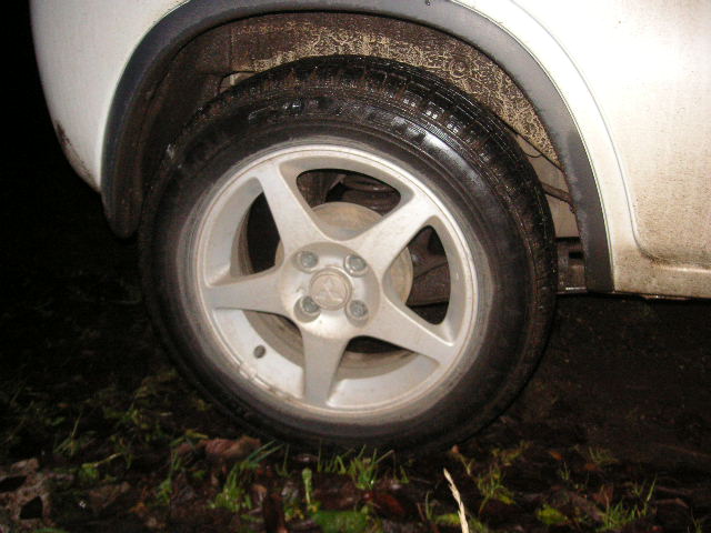

вот посмотрел маркировку дисков:
Enkei 1 Mitsubishi J15x6JJ 46
и фотки, только забыл сделать фотку всей машины :(
Victor23
23 Апрель 2007
2,335
360
Нечерноземье

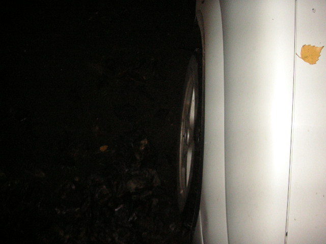

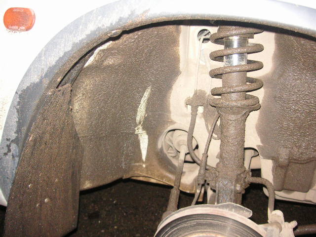

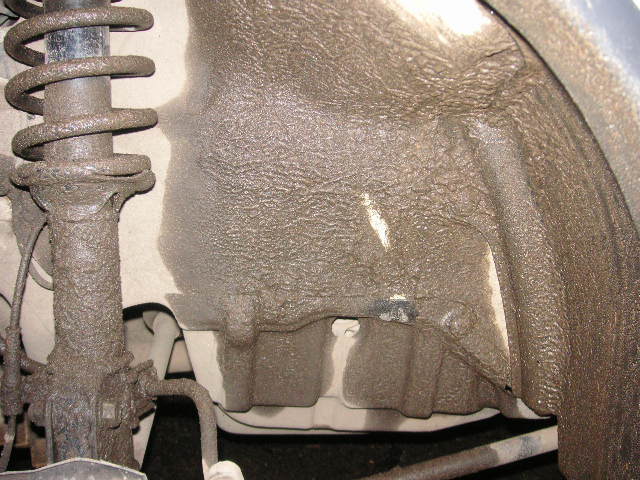

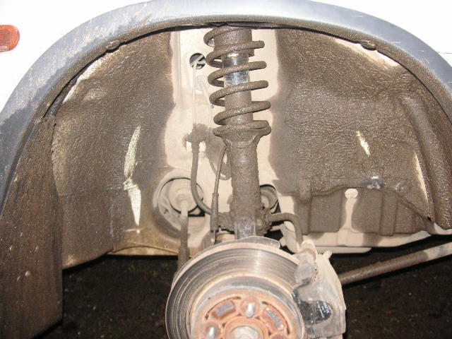

вот еще фотки где видно место которые задевает,
стойка к ним не относится

Не в арках дело, а в том, что диск шириной 4,5" (114,3мм) а шина шириной 185мм! Надо под него хотя-бы 175 шириной шину.

Ты писал вылет 45мм и ширина 6", то есть вылет родной. а вот сам диск шире в обе стороны на 1 дюйм(25,4 мм) потому и задевает. Он вглубь то на этот дюйм уходит. А вот если бы у него вылет был не 45, а 38-40-все было бы нормально

Victor23 написал(а):
R15
диски вылет 45 мм, 4*100, ЦО 54
ширина 6,0 (+- 0,5)
фотки сделаю завтра
посмотрел фотки, спасибо!!! твои смотряцца неплохо - давай еще крупным планом со всей машиной- заценим вид в целом!
короче буду брать сток. (185/60/р15) хотя вылет диска у меня 38 мм, те на 7 мм дальше - наружу сидит.
и машины разных генераций )))))
вот еще фотки где видно место которые задевает...
На Жигулях-классике стоят 3 или 5 миллиметровые диски между колёсным и тормозным диском. Выточить, поставить, колесо отодвинется от кузова. Вылет изменится, конечно, но, имхо, совсем чуть-чуть.

Вылет-это расстояние от ценра диска до привалочной плоскости диска (то есть той части. которая встаёт на ступицу) При равном вылете (допустим +45) и разной ширине( 5, 5,5, 6 дюймов), диск будет ушираться одинаково в обе стороны,(допустим на примере 5" и 6")то есть если разница в 1 дюйм (25,4мм) то в обе стороны на 12,7мм.
Соответственно вместс с диском сдвигается и внутрь и наружу забортированная шина.Может быть и незначительно, то есть меньше этих 12,7мм, но борта раздвинулись больше и в Вашем случае этого хватило.
Если бы вылет при этом стал 40-то (45-40=5мм) то внутрь диск уширился бы на 12,7-5=7,7мм, а наружу 12,7+5=17,7 и ничего бы не задевало.

Вот это уже ближе к делу.
Прикинем. шина 185 мм
диск 6 дюймов это 152,4мм
диск 5 дюймов это 127 мм
и что?
мои шины не выглядят "пузатыми" из-за 6 дюймовых дисков!
может правда на рейке сделать ограничения?
