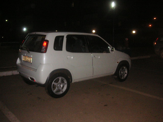

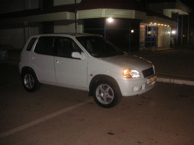

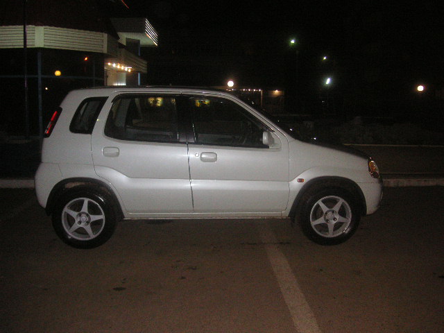

Re: Зимние шины
Victor23 написал(а):
Вот это уже ближе к делу.
Прикинем. шина 185 мм
диск 6 дюймов это 152,4мм
диск 5 дюймов это 127 мм
и что?
мои шины не выглядят "пузатыми" из-за 6 дюймовых дисков!
может правда на рейке сделать ограничения?
Вообще то для правильной и долгой работы боковин покрышки рекомендуется придерживаться
разницы между шириной профиля и шириной диска в 20-30%. Но это к слову...
А по поводу пузатости-реальная ширина покрышки к примеру 175/70 на 14" диске шириной 5,5" совпадает с 185/60 на 15" диске шириной 5". Ну а при 6" малость и выходит за пределы допустимого...

Ну давайте посчитаем
185*0.2= 37 185*0.3=55,5
185-37=148 мм и соответственно 129,5
то есть рекомендуется диск 129,5-148 мм шириной
6-дюймовой шириный диск - 152,4 это что критично?
при этом выходит спортивные сузуки где диск 5-15" диск и шины 185/55 в эту норму тоже не вписываются малость диск 127, а надо не меньше 129,5

1. "пузатые" будут 185-е на дисках 4", этакие врастопырку. На 6"-боковина(закраина)садится шире и соответственно все остальное....
2.На спортСузуках совсем другая подвеска и вылет у дисков совсем другой.
Я бы воткнул 7,5х16" с вылетом 25 и шину 205\50\16.!! И ничего бы не задевало

по п 2. 5х15 ЕТ45 4*100 - это родное спортивное литье
вот блин возмешься соблюдать рекомендации - и задевает, зараза!
а так примеряя по месту никогда бы я ошибся в выборе дисков и шин
тут еще заметил, что 185 шины у меня грязью залепляют до крыши!
и это с учетом того, что они практически не торчат из арок.
Зимой-то это не так заметно, но пока слякоть :(
