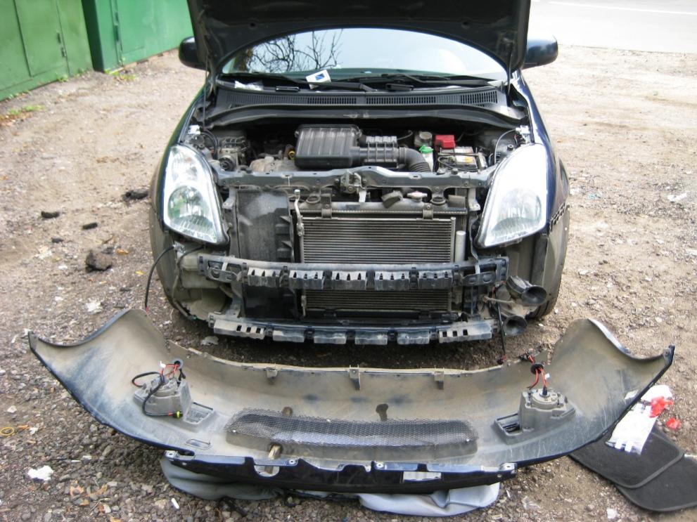

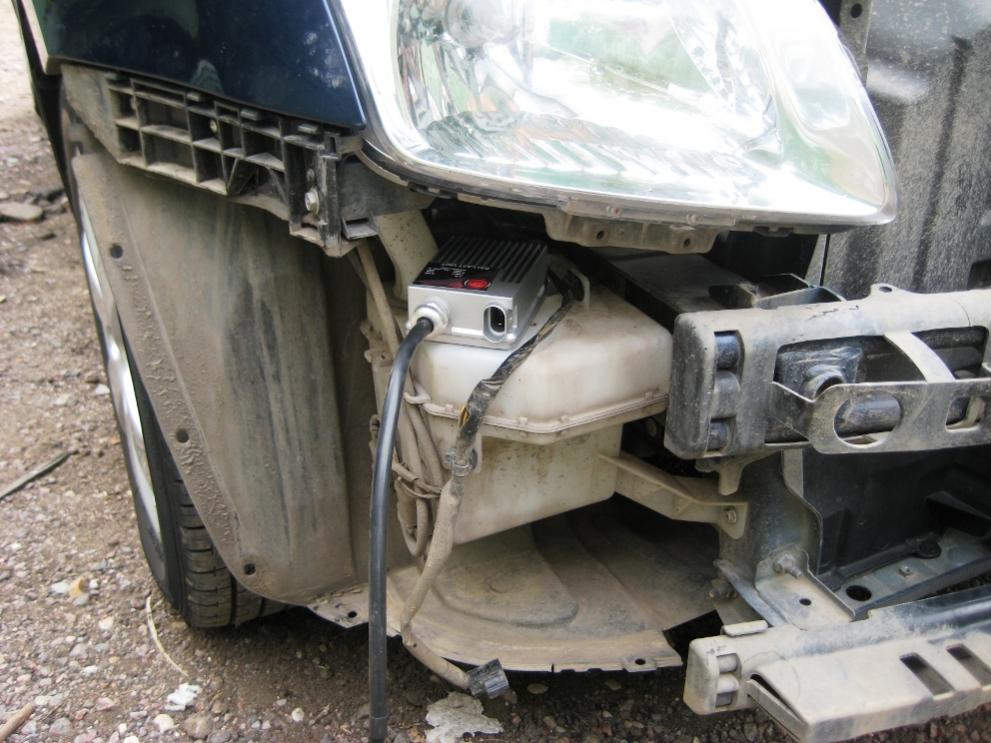

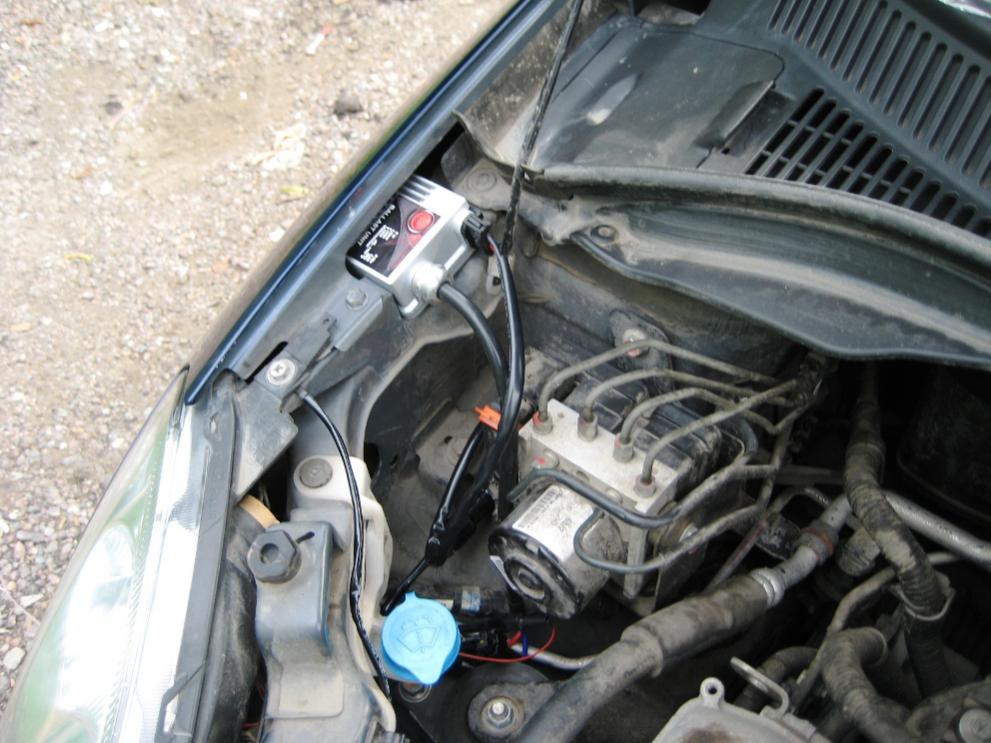

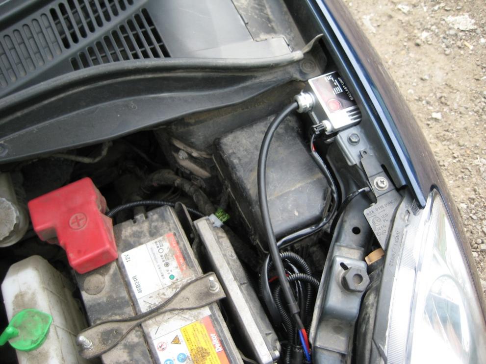

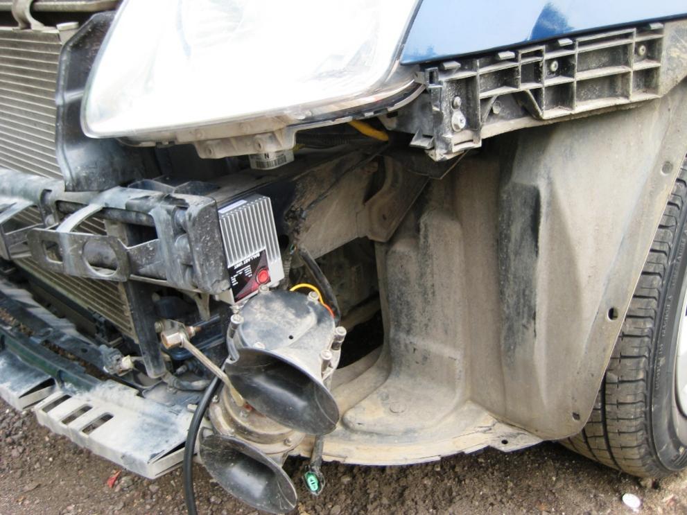

Фото отчет по установки ксенона.
Магазин хороший, продавцы :thumbsup:
APP небыло, купил Wild. По цене так же.
Крепил все на вухсторонний скоч. Пытался оторвать один, не получилось!
Разница когда ксенон только в головных или в ПТФ колосальная! Ставить и туда и суда надо!
Я доволен :D
+ диодные люстры на габариты.
