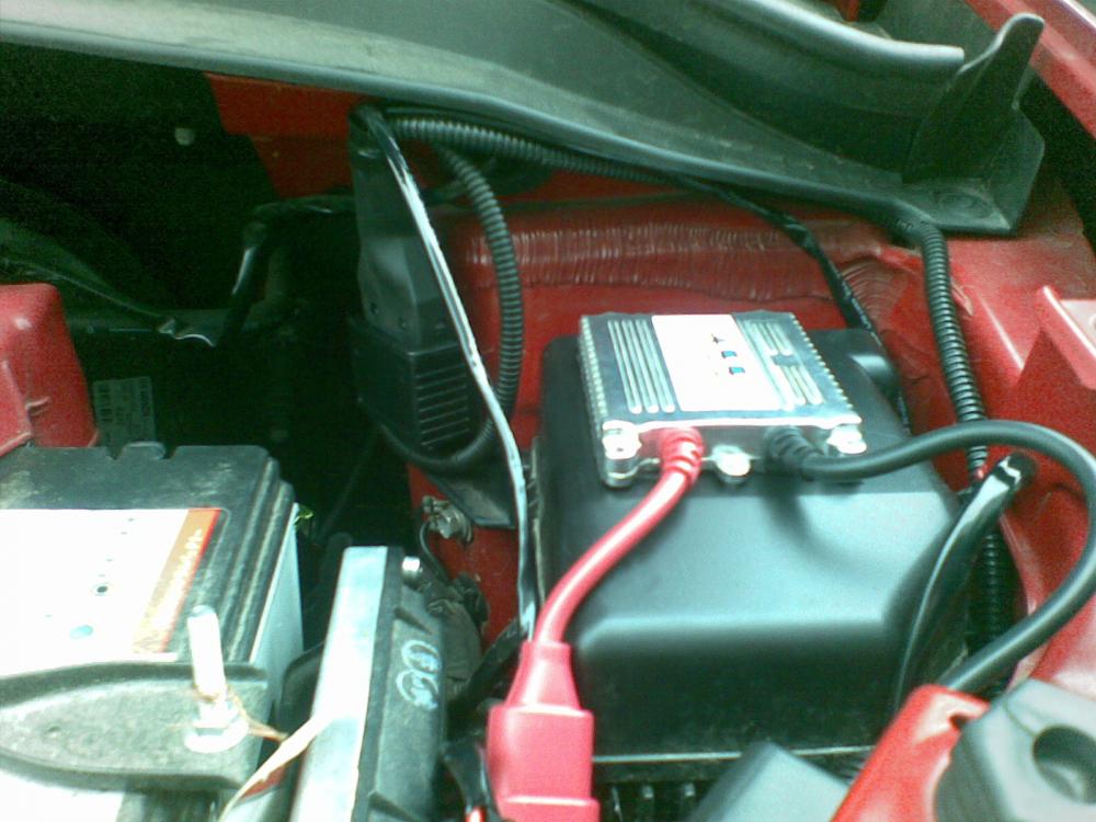

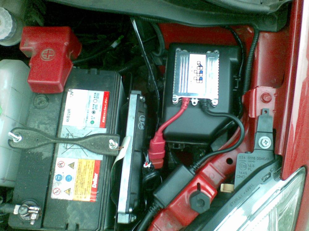

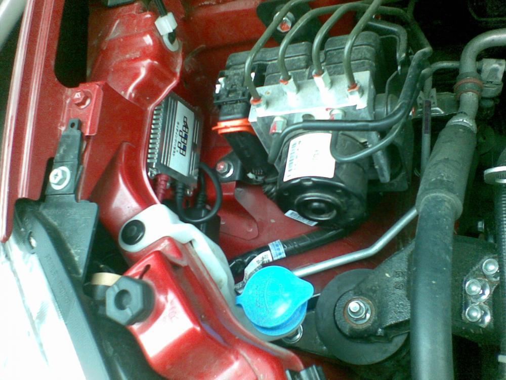

как и обещал для Jah, показать как мне разместили блоки розжига...
слева
справа

Ответ: Ксенон на Свифт Нью
Благодарствую!!!
С левой стороны я так и смотрел на это место, но какие-то смутные сомнения меня терзали и не решился... а как крепил кстати?
Крепили в Автобам'e.
Крепили либо шурупами либо саморезами.
По позжее либо сегодня вечером либо завтра, выложу фото отчет как светит биксенон и как горят светодиодные габаритки)

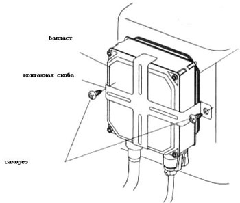

Моя рекомендация, как "старого" установщика сигналок и прочей лабуды, крепить блоки саморезами к корпусу авто или к подкапотным элементам, ибо отрыв блока при тряске может привести к определенным финансовым потерямБаксы-бакс

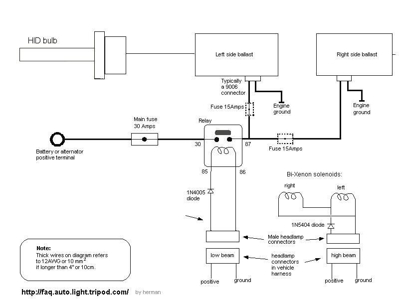

Однако, факт есть факт - после замыкания мет. корпуса блока розжига на "землю", головной свет не возможно выключить из салона, причём на обе фары сразу. Из-за каких причин это происходит уже не столь важно, хотя и интересно разобраться. Схему блока розжига MTF и схему подключения думаю можно найти в тернете.
при использовании "разгруженной" схемы подключения через допреле (бережем подрулевой выключатель света фар) ни разу подобного эффекта не наблюдал. На мой взгляд подключать блоки просто вместо ламп есть большая нагрузка на бортсеть при старте розжига лампы, лучше брать отдельный плюс от АБ и не забыть поставить предохранитель
вот полезная статья про установку

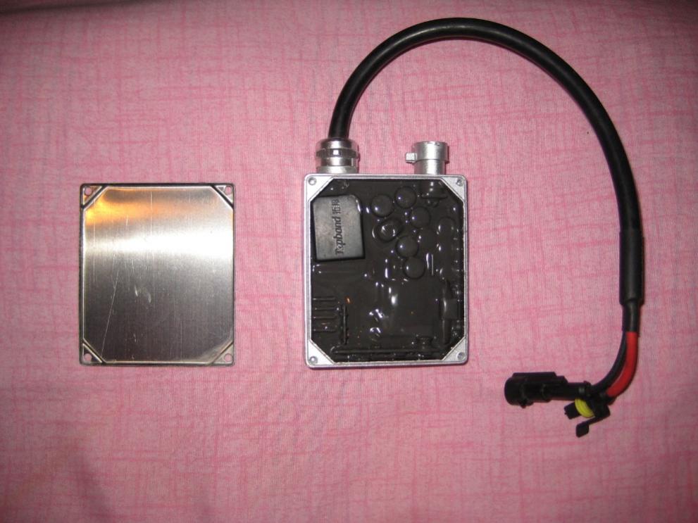

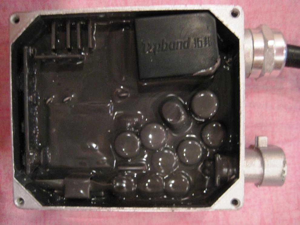

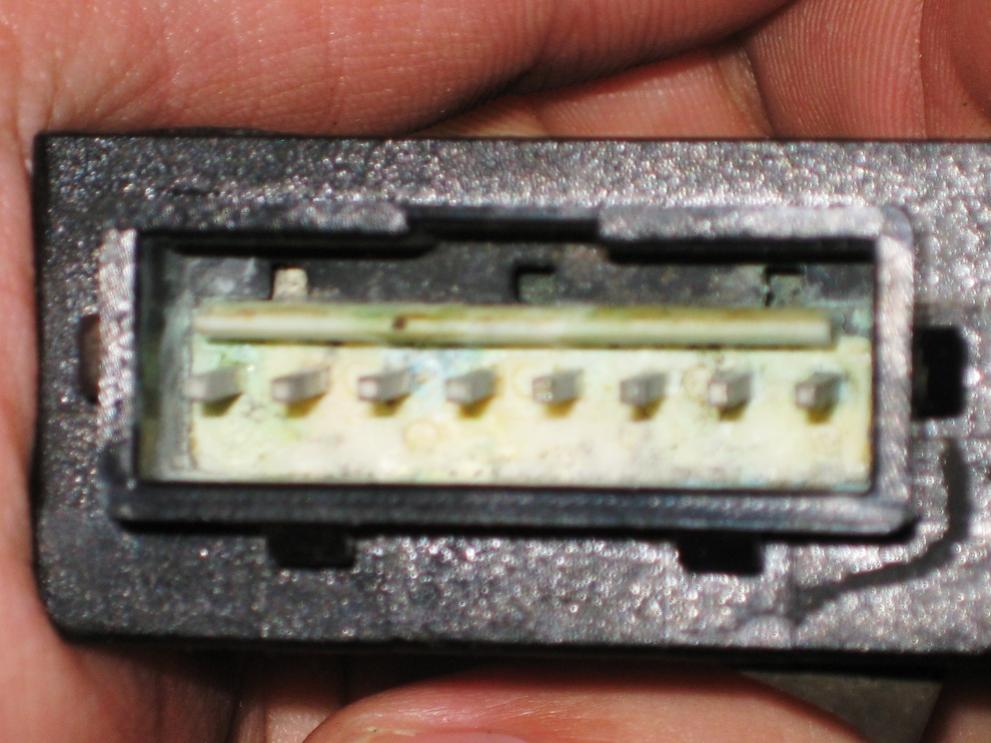

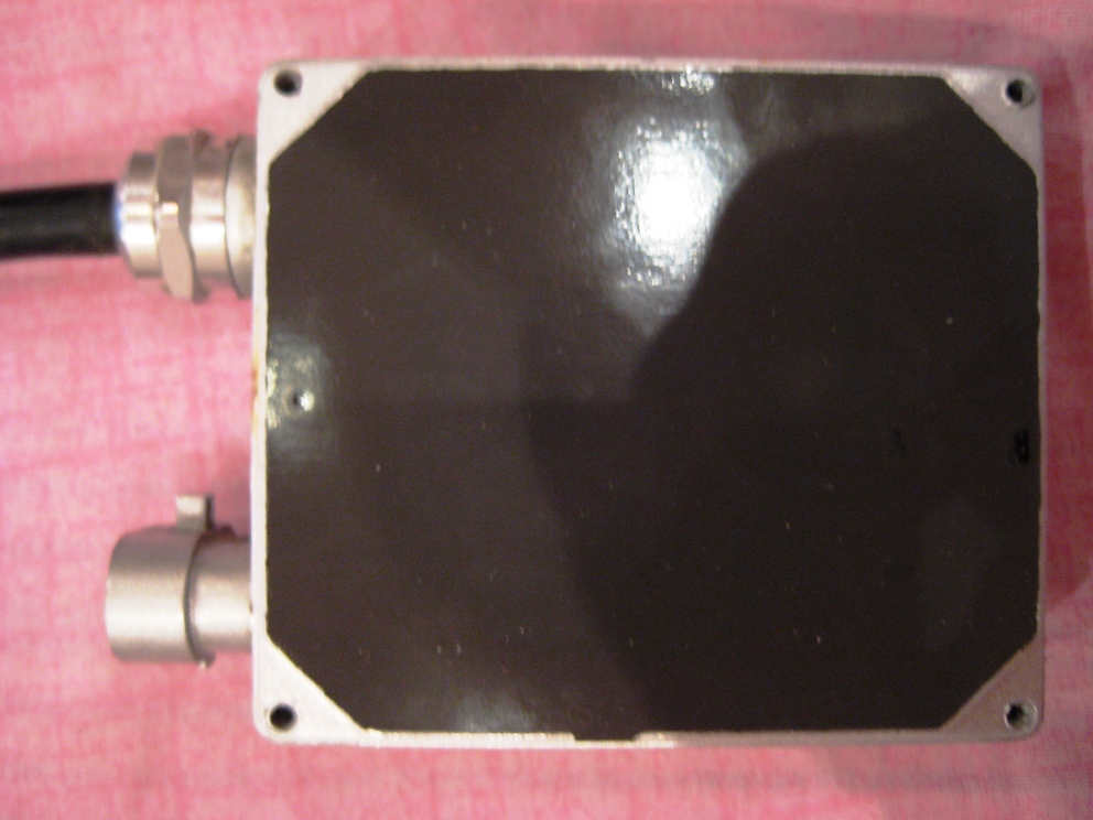

А вот и фото отчет по блоку.
На первых 3-х фотах видим блок розжига в разобранном виде. Залит он похоже на каучук. Ни одной дырочки нету. На 4-ой, 5-ой блочек управление, катушка и.т.п., называется у всех поразному. Как видно на 5-ой фотке, контакт сильно окислился. Также на сгоревшем блоке.

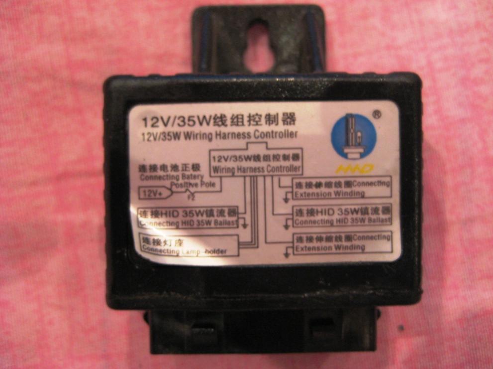

На недельке попробую сделать систему антихачик. Разобрал бракованную БИ лампу. Блок есть. Осталось два провода соединить и всавить лампу :). Думаю эфект должен быть :thumbsup:

Хахахаха - антихачик :))))))))))))))))))00 хахахахахахахаааа
Я чот так и не понял про внутренности блока - чот они все чорные :(
Bagr LTD.
На связи
11 Сентябрь 2008
513
91
Москва, Кунцево
Swift 1.5 AT темно-синий.
Они все залиты каучуком. Там ковырять устанешь!
