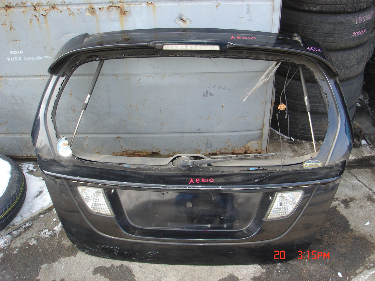

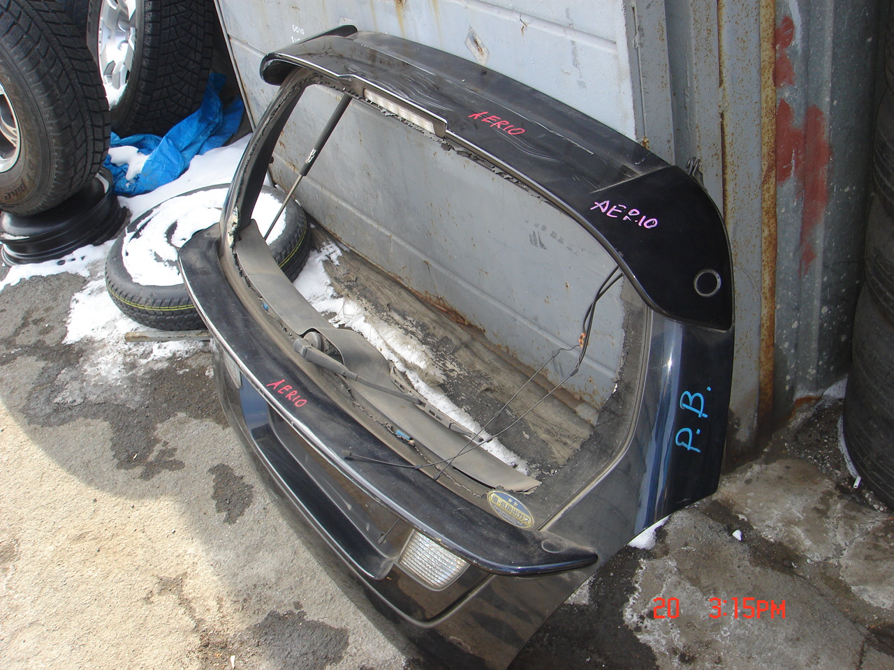

во владике спойлеры от аэрио от 1,5 тр
parts.japancar.ru/?code=parts&mode=old&cl=search_partsoldng&cl_partCode=wMrRLjExNQ_1&cl_price=on&cl_photo=on&cl_marka=SUZUKI&cl_model=AERIO
zhorc
18 Март 2012
Лиана
Ответ: Спойлер на крышу Лианы ХБ
Спасибо за наводку! Нашёл даже за 1000... )))
Единственный момент - хотел найти спойлер без стоп-сигнала, чтобы с проводами не заморачиваться, а от Аэрио все со стопами... Буду думать...

Привет, где нашел, если черный я бы купилБаксы-бакс
zhorc
18 Март 2012
Лиана
Вот, вроде, какой-то из них чёрный...
http://parts.japancar.ru/jc/view/parts/P234839598.html
http://parts.japancar.ru/jc/view/parts/P220919692.html
Позвони, узнай, только учитывай разницу с Владиком +7 часов... )))
Если эти не подойдут, там ещё есть варианты. Найти просто, заходишь в поиск запчастей:
http://parts.japancar.ru/?code=parts&mode=old&cl=search_partsoldng
Потом забиваешь название запчасти - спойлер и марку/модель SUZUKI AERIO, жмёшь найти.

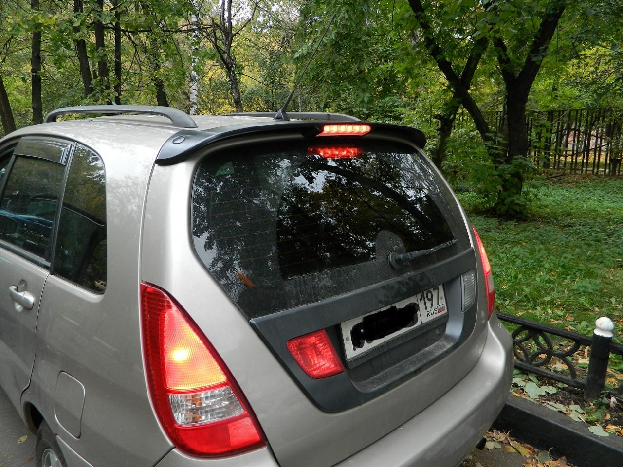

Всем привет, через месяц ожидания, вчера приехал серебристый спойлер из Владивостока, затраты:
Спойлер 1500р
Упаковка 500р
Доставка 1100р
Грунтовка 100р
Краска 100 р
Лак 100р
Уайтспирит 40р
Итого: 3440р не плохо, в Экзисте спойлер без стопов стоит 20000 р минимум.

Я тоже заказал из Владика:
Спойлер 1000
Доставка 1000
Недостающие мелочи 650
Ещё не красил и не грунтовал, хотя у меня и в цвет кузова, но всё равно буду красить, т.к. много царапин и сколов.
У тебя интересно смотрится! Зачёт! А можешь поподробнее - сам ставил? Процесс установки не фотал? Как стоп-сигнал подключал? Мне сказали, что у Лиан даже штекер есть для подключения стопа в спойлере...

Привет, ничего сложного:
на спойлере будет 2 длинные шпильки с резьбой на 6 мм, отпиливаем до резьбы, далее срезаем 4 пластмассовых штока, это все будем мешать установке, так как на крышке багажника нет подходящих отверстий, сверлим 5 отверстий на 6,5 мм с наружный стороны, и 2 на 12 мм с внутренний стороны для закручивания шпилек, по бокам двери на верху увидишь резиновые заглушки их необходимо потянуть на себя и появится доступ к закручиванию боковых гаек, необходимо будет нарастить провод, штекер я срезал, герметиком отверстия необходимо обработать, вроде все.
Некогда было, тут снова вернулся к вопросу установки спойлера. Так-то вроде понятно всё, единственное - не понял зачем так много (5!!!) дырок сверлить с наружней стороны? Там же всего 2 шпильки ближе к центру и 2 самореза по бокам...Чешу репу.
