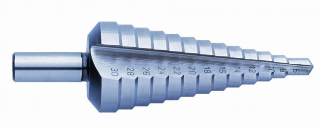

Да, Лука, я бы просверлил сперва 8-10 мм внутренне отверстие, потом конусным сверлом расширил отверстие. Этот "конус" очень здорово работает, я уже не раз им пользовался, правда очень дорогой инструмент, не меньше 1000 руб. стоит, если память не изменяет, но иногда без него не обойтись.
Вот такое я себе покупал

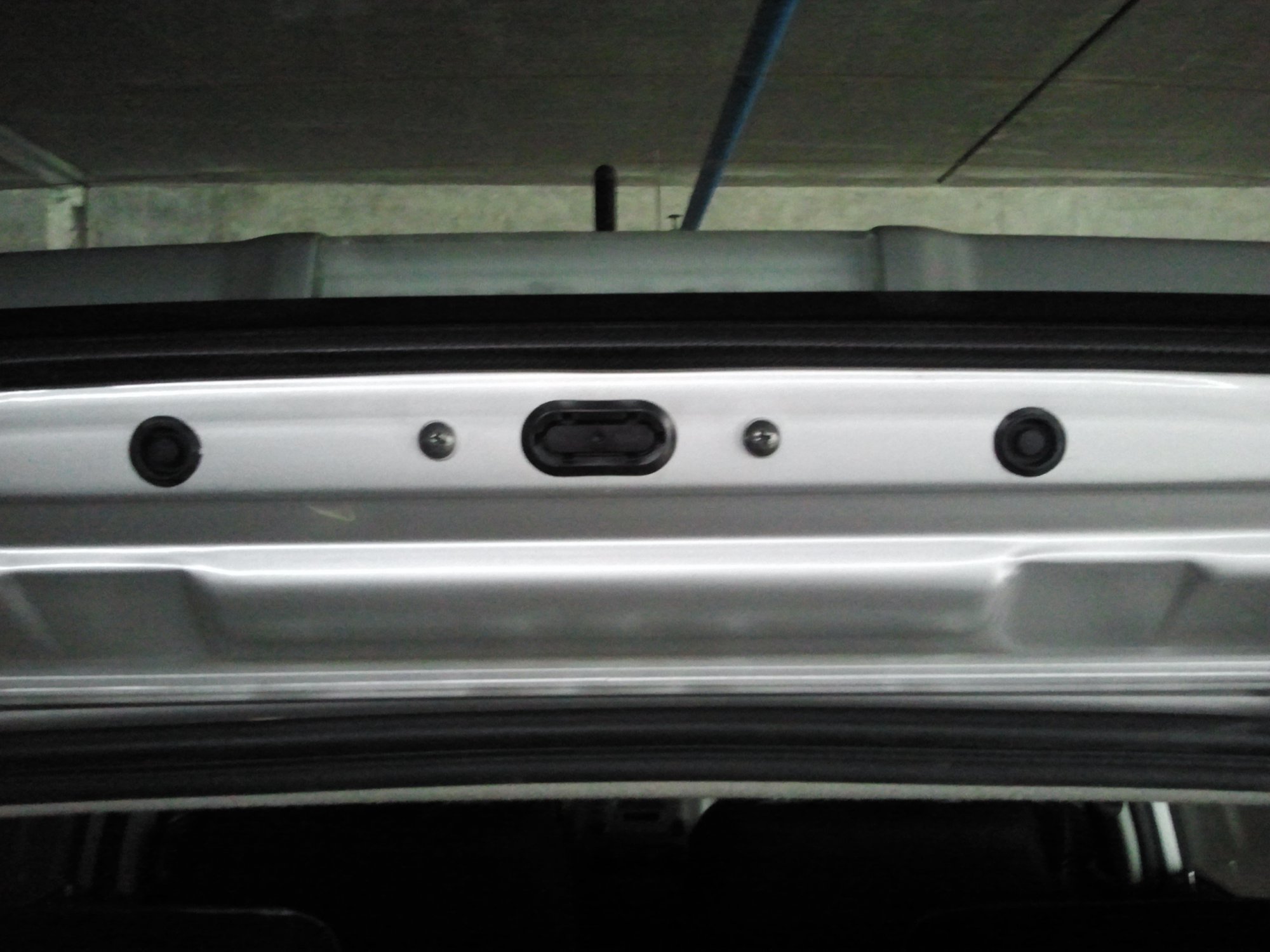

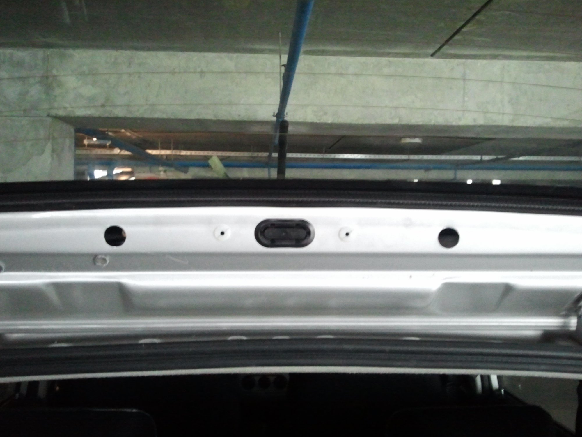

Пока не ставил спойлер. Нет времени и погода не располагает к работе в гараже. Плюс к этому не нашел пока сверло по металлу на 20 мм.(для отверстия под головку изнутри), а ступенчатое сверло, предложенное KASIKом, вероятнее всего не подойдет из-за длинны (пока дойдет до 20мм. диаметра, вылезет с другой стороны). Почесав репу, родил еще один вариант без сверления двери насквозь для крепления гайками длинных металлических шпилек с резьбой. Итак, выношу на суд вариант решения: срезаются 3 пластиковых шпильки, внешние крепления делаются как на оригинале посредством вкручивания оригинального самореза в оригинальную пластиковую вставку-пистон (описано выше). Такие же 2 вставки-пистоны достал из двери, там где пластиковая накладка крепится к каркасу, внизу. Они по диаметру (куда саморез вкручивается)аналогичны диаметру длинных внутреннх шпилек. Теперь по-порядку. Размечаю и сверлю 8 мм. сверлом 2 внутренних отверстия сверху (дверь закрыта), устанавливаю спойлер, отмечаю места сверления внешние. Снимаю спойлер и делаю внешние отверстия 8 мм. Надфилем из круглых отверстий делаю квадратные под штатные пластиковые пистоны. Вставляю эти 4 пистона и устанавливаю спойлер. Ну, если с внешними креплениями все понятно, то внутренние шпильки до резьбы входят в пистоны свободно, а затем их, видимо, надо силой (разумной)загнать до конца или слегка рассверлить пистоны если совсем не пойдет. Думаю, что пойдет и без рассверливания т.к. пистоны пластиковые, а резьба на шпильках мелкая. Минус вижу только в том, что снять при необходимости будет сложнее. Придеться силу прикладывать. Стоп сигнал устанавливать как раньше описывалось (дырка рядом с брызгалкой, вывод наружу фишки, присоединить перед финальным прижатием спойлера). Прошу высказываться. PS: внешние крепления можно и на болты с гайкой сажать, как предидущие авторы предлагали, через отверстия под резиновыми гофрами. Тогда меньше работы с расквадратировкой отверстий под пистон.

если конусное сверло боитесь, что пройдет глубоко и рассверлит и снаружи дверь, то можно просверлить 10мм обычным сверло, потом шарошкой по металлу расширить его Я бы не изобретал велосипед, а сделал, как было на старой двери, с которой вы сняли спойлер. ИМХО, так надежнее и проще. Ну мне так кажется во всяком случае.

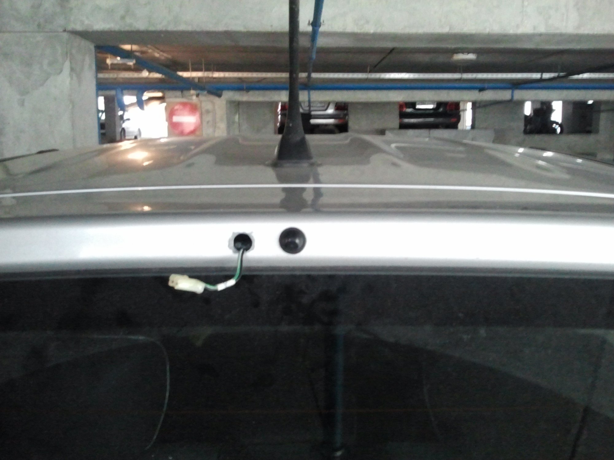

Поставил сегодня спойлер. Часа 3 повозился. Ничего сложного, как оказалось. Делал приближенно к оригиналу. Только обрезал пластиковые шпильки, 3 штуки и на их место прикрепил двухсторонний скотч (квадратики 2Х2 см). Снял родной стоп. Поставил дверь-донор рядом и по ней сделал разметку отверстий под проводку стопа и внутренних отверстий (под длинные металлические шпильки с резьбой)на своей двери. Под стоп сделал отверстие 13 мм, под шпильки 8 мм. Вывел проводку стопа наружу. Установил спойлер со снятым стопом на дверь и сделал разметку внешних отверстий. Снял спойлер и просверлил 8 мм. внешние отверстия. Надфилем из круглых отверстий сделал квадратные под пластиковый пистон (слева/справа). Через верхние внутренние отверстия керном наметил под отверстия насквозь для крепления гайкой внутренних шпилек и при открытой двери сделал два отверстия 20 мм. Все отверстия обработал цинковым грунтом, покрасил ремонтной краской и по просьбе KASIKа обработал герметиком. Поставил пластиковые пистоны под внешнее крепление. Прикрутил стоп к спойлеру , присоединил проводку, засунул в отверстие её, держа спойлер на весу . Прикрутил внутренние, затем внешние "в мясо". Установил заглушки в технологические отверстия, снятые с двери-донора. Всё. PS: при сверлении прикреплял магнитики рядом с разметкой для сбора стружки, помогает.

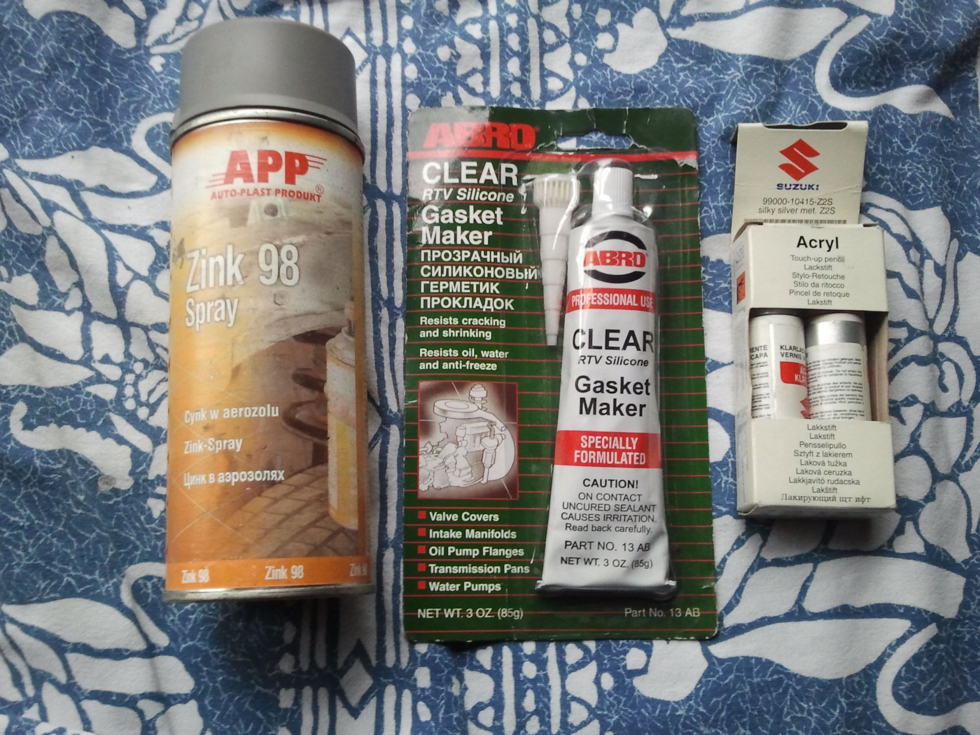

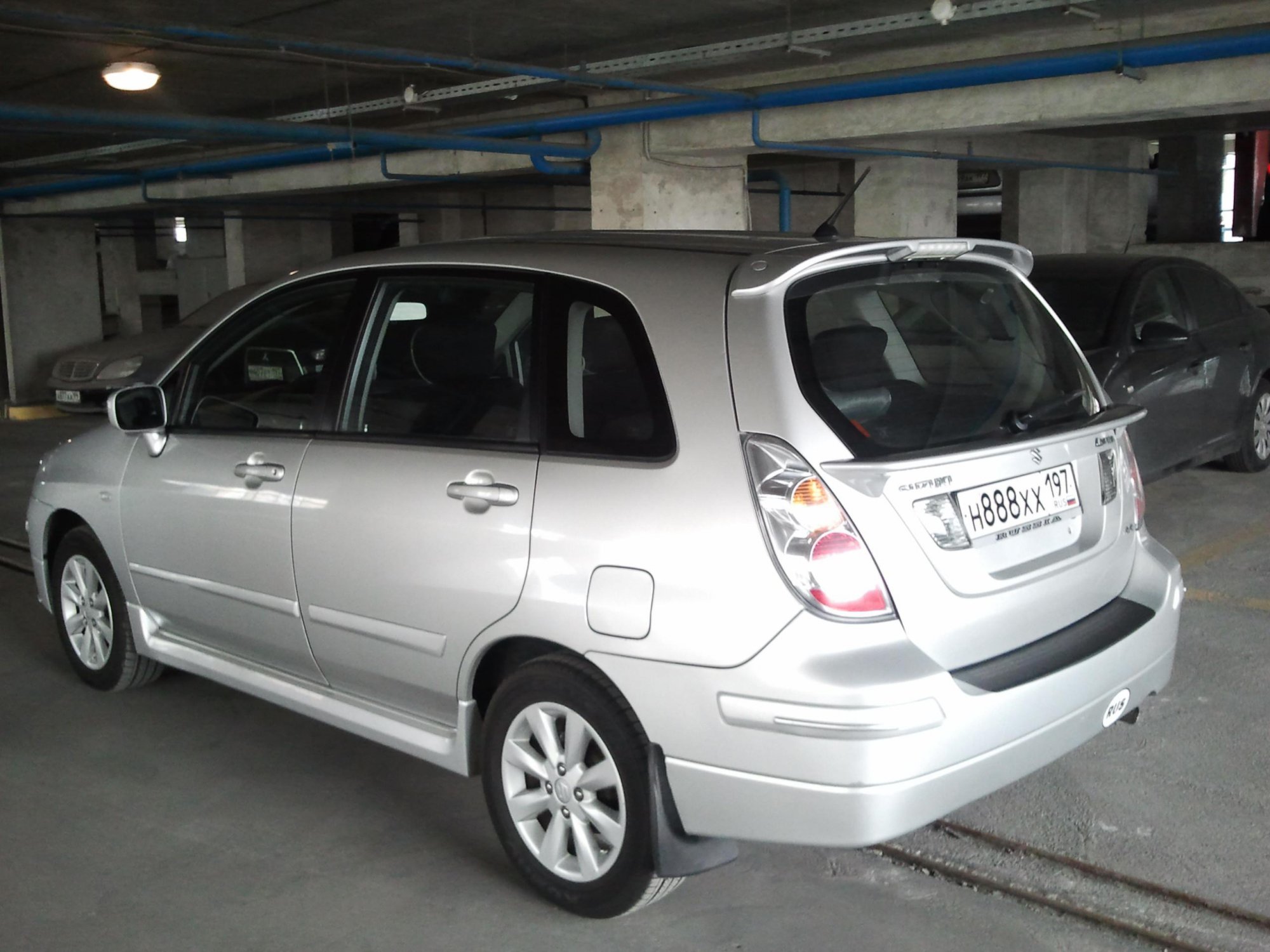

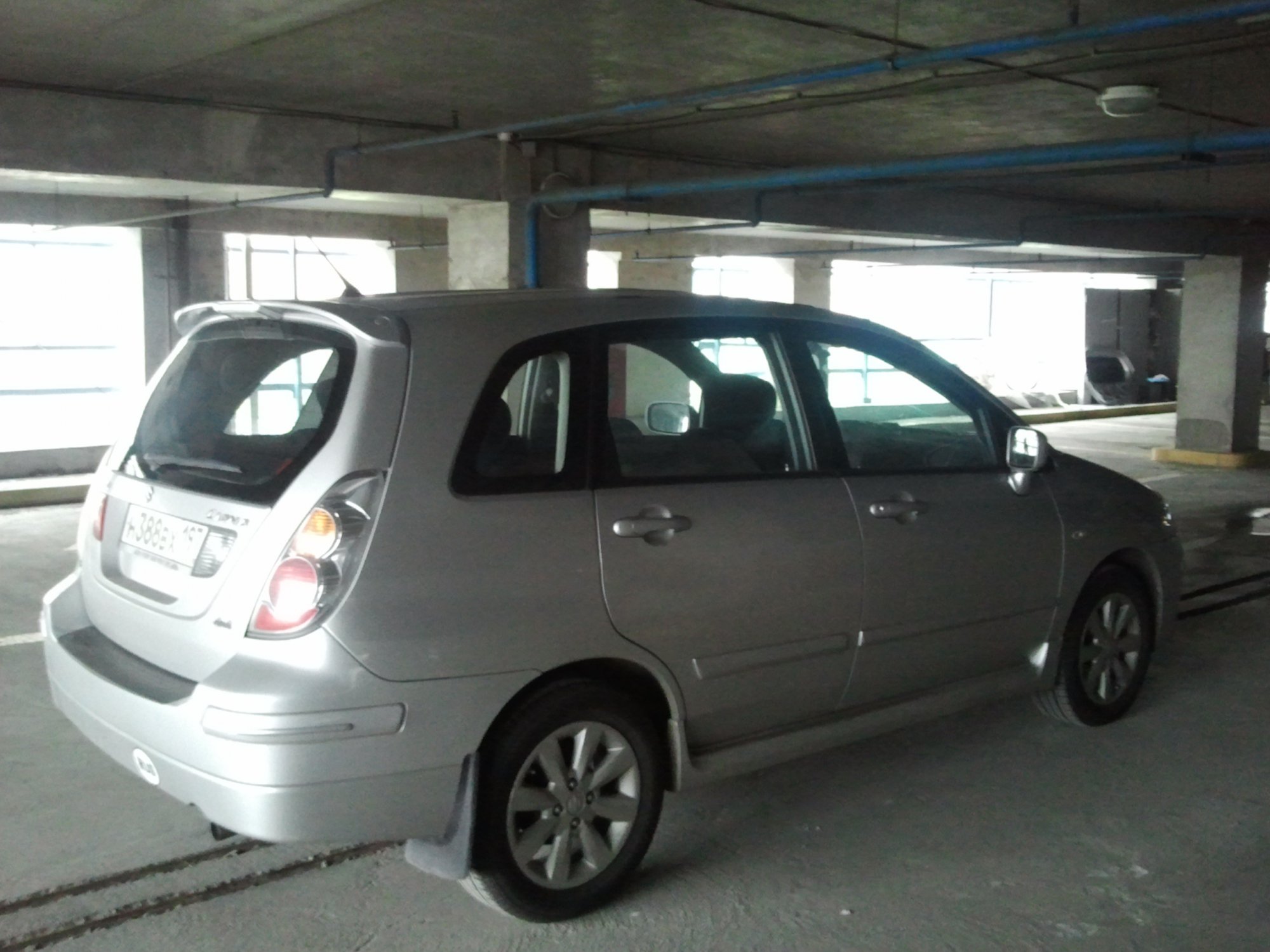

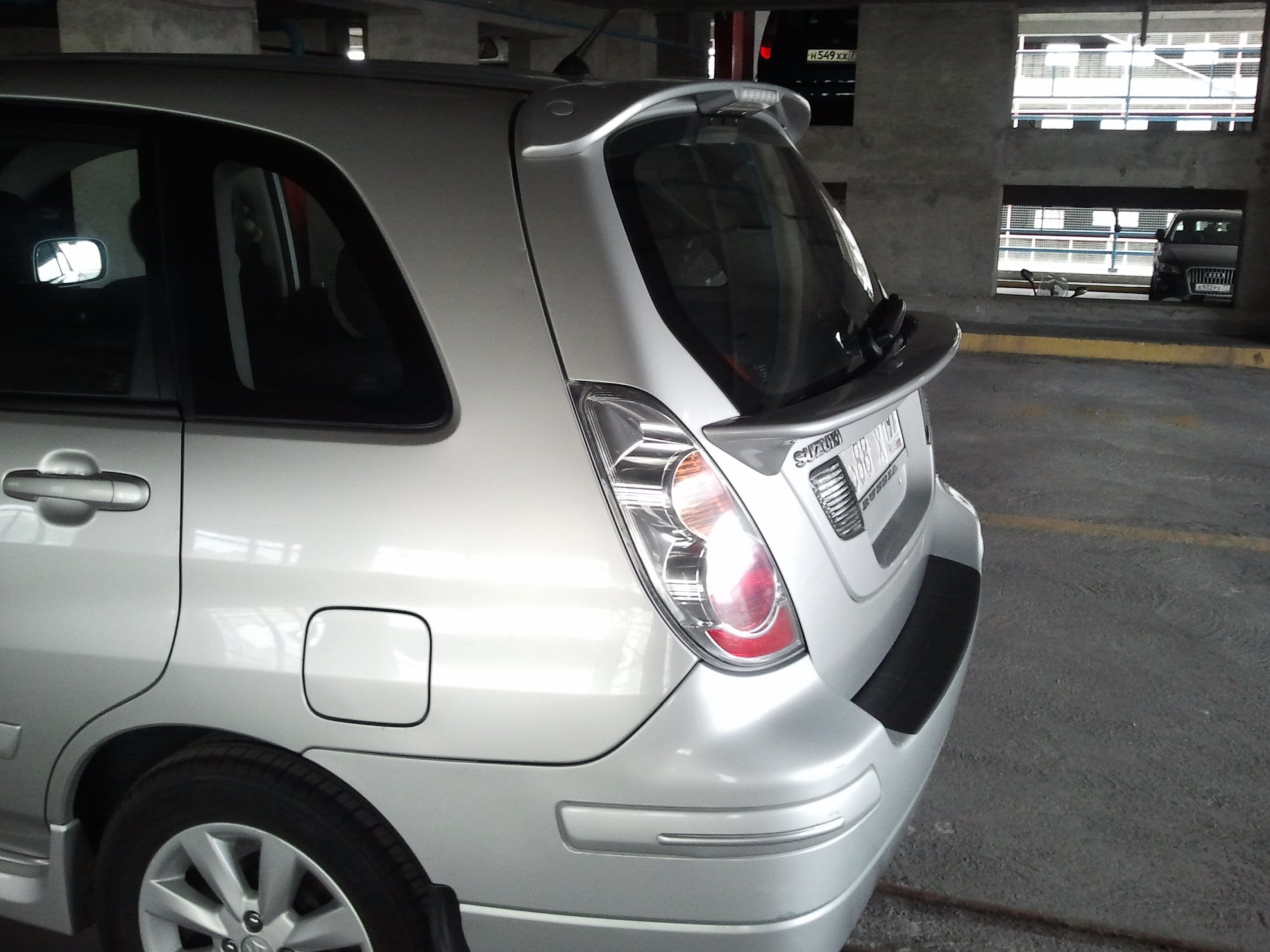

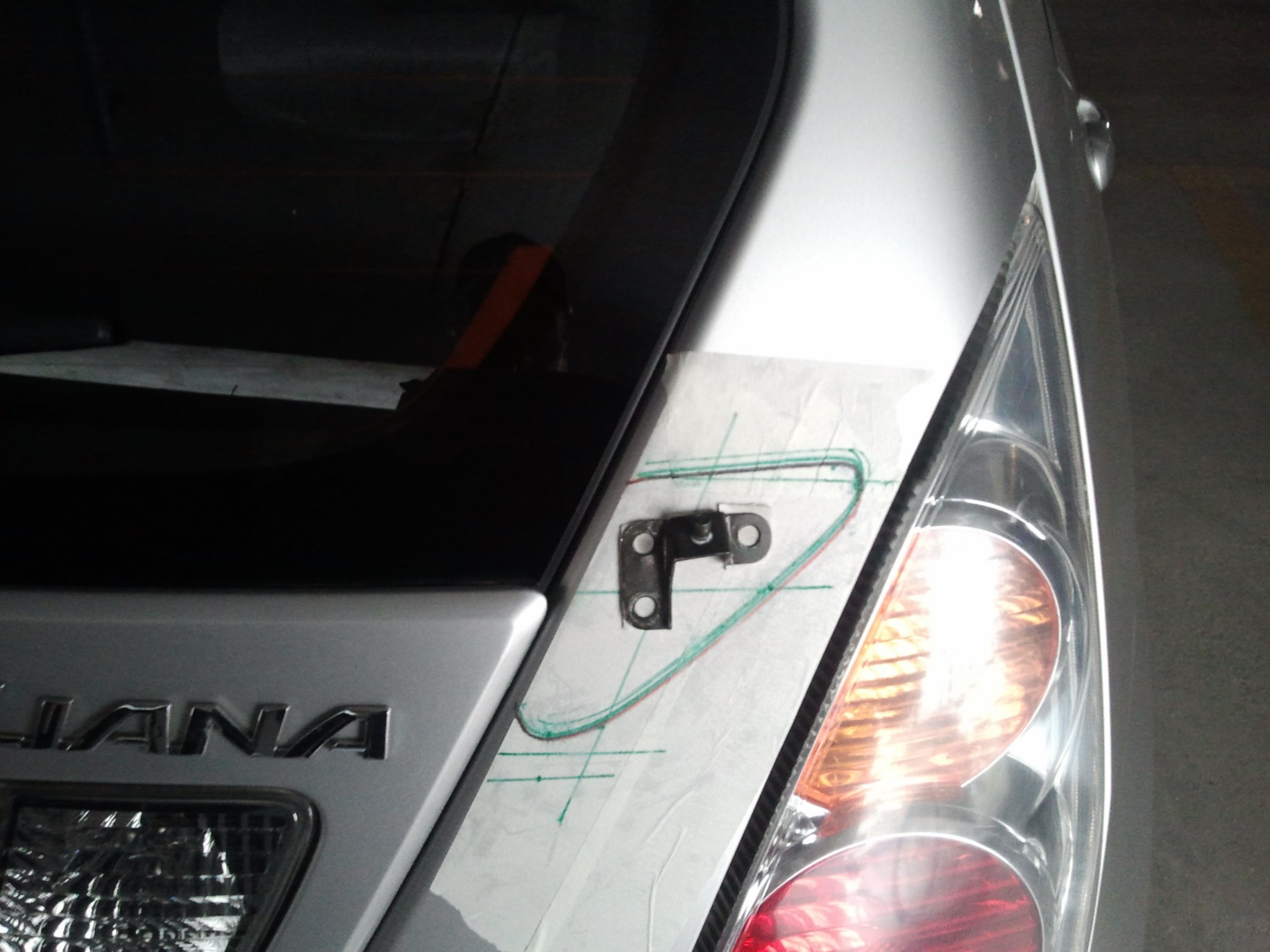

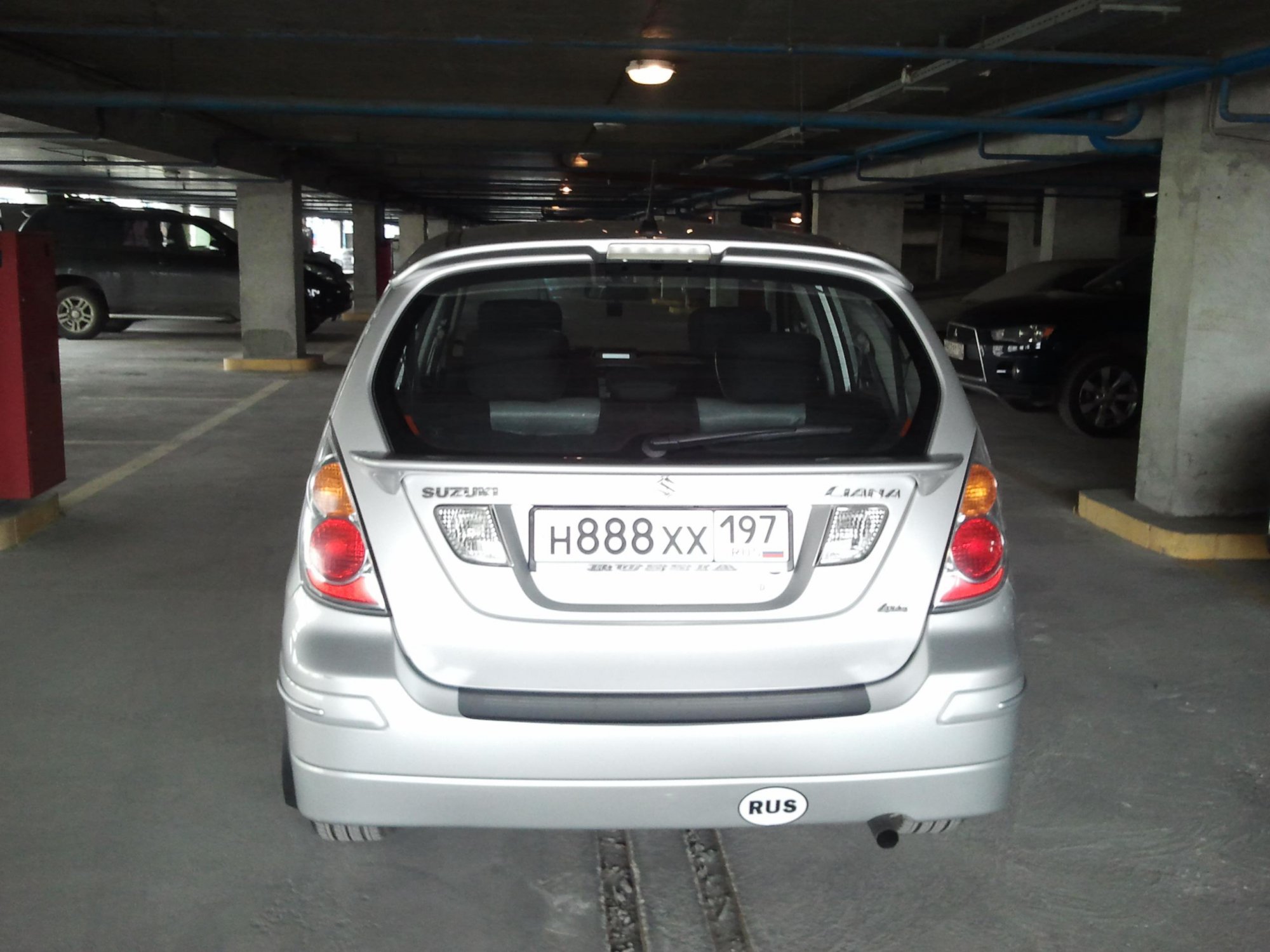

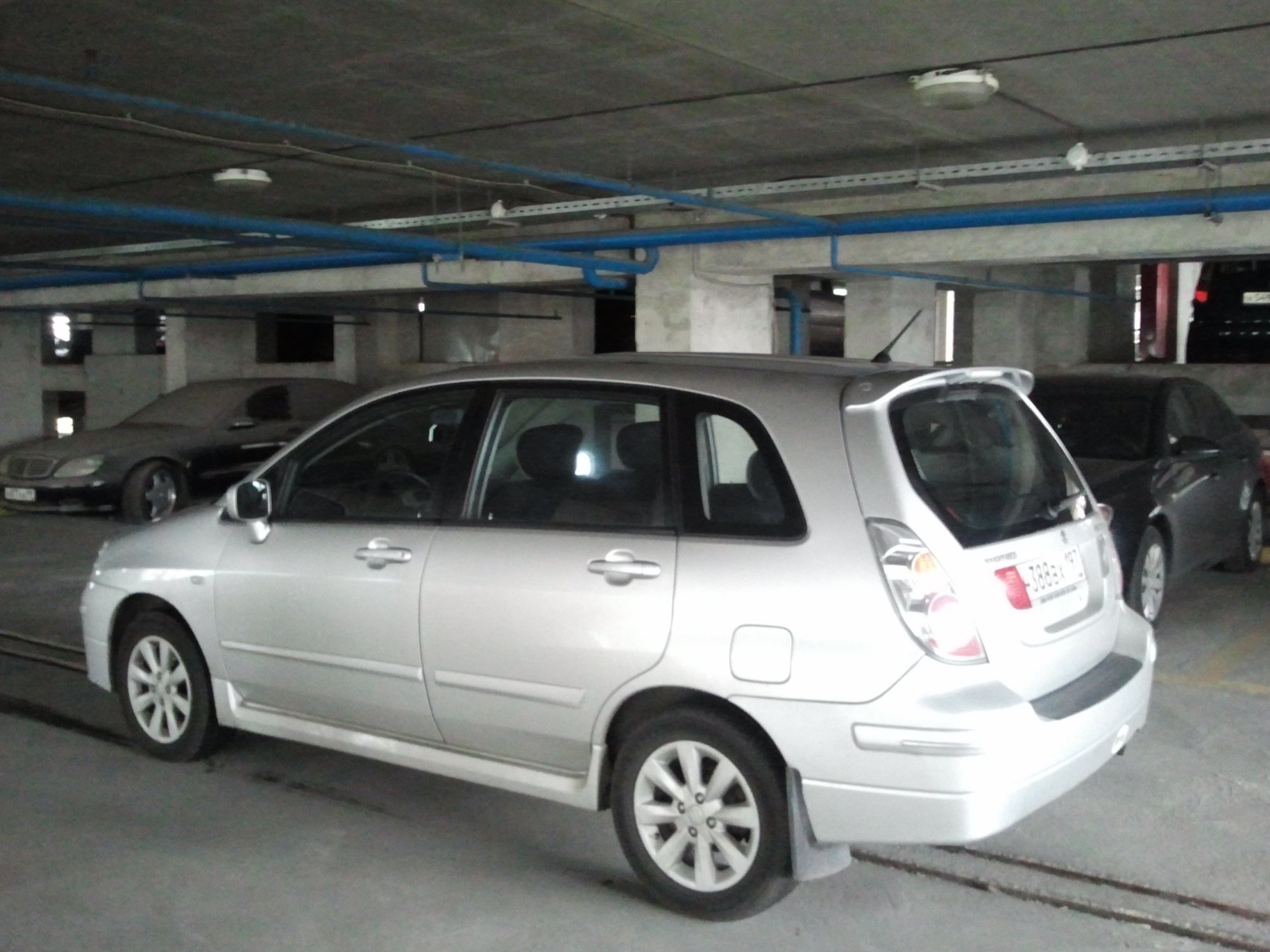

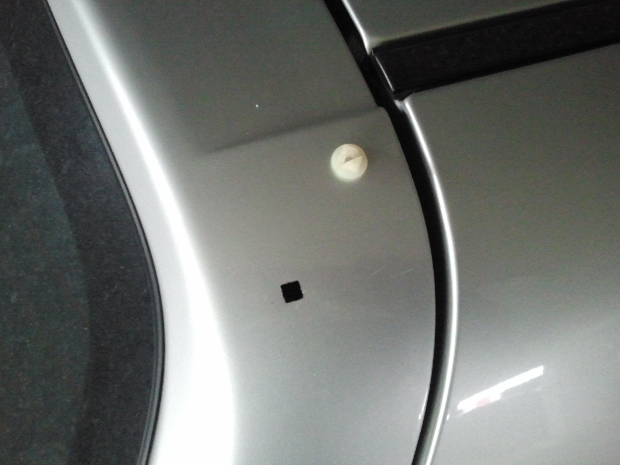

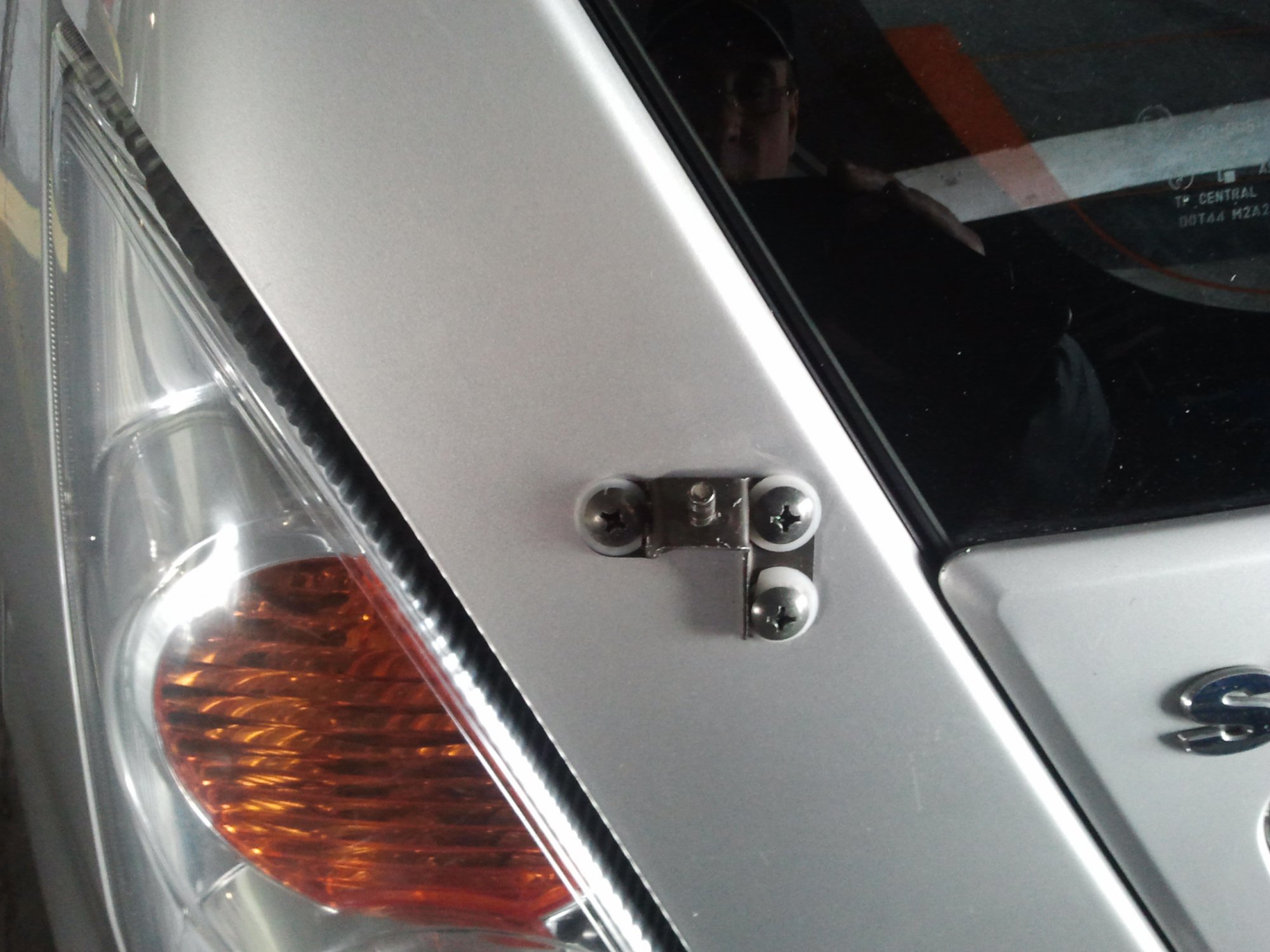

На трехлетнюю годовщину совместной жизни решил подарить Лианке средний спойлер. Основная работа - это точная разметка. Т.к. работал один, то это заняло большую часть времени. Наклеил малярный скотч на места крепления, чтобы не царапать краску и рисовать было удобнее. После того, как семь раз отмерил, на кронштейны приклеил двухсторонний скотч, не снимая их со спойлера. На отмеченные, на маляроном скотче, места слева/справа приставил и прижал спойлер. Открутил гайки крепления спойлера к кронштейну и отделил спойлер. Кронштейны остались на кузове (приклеились на скотче). Дальше просто. Отметил по три точки слева/справа под отверстия. Сверление, обработка отверстий цинковым грунтом, краской и герметиком. В соседнем автомагазине купил пластиковые пистоны (типа дюбелей). Т.к. кронштейны должны плотно прилегать к кузову (если пистон всадить в дверь и к нему крепить кронштейн, то за счет площадки пистона появляется расстояние, которое не даст спойлеру плотно прижаться к кузову) просадил их через кронштейны в отверстия. Снял малярный скотч, обработал мовилем сами кронштейны и места прилегания к кузову. Всадил гибрид кронштейна с пластиковым пистоном в отверстия и закрепил саморезами. Одел на кронштейны спойлер сверху вниз и закрепил гайками. Сверху по заглушке слева/справа, такие же как на верхнем спойлере. Заняло часа три.

Теперь почти полная картина! Ещё надо насадку родную на глушак и вообще красотень будет! Сколько такой спойлер стоит?
Luka
30 Ноябрь 2010
1,699
1,133
Сколько стоит? Мне по себестоимости достался, за 4200 уже покрашенный в цвет. Если учитывать, что покраска спойлера обходиться в районе 3000-3500, то повезло. Спасибо Виктору.
