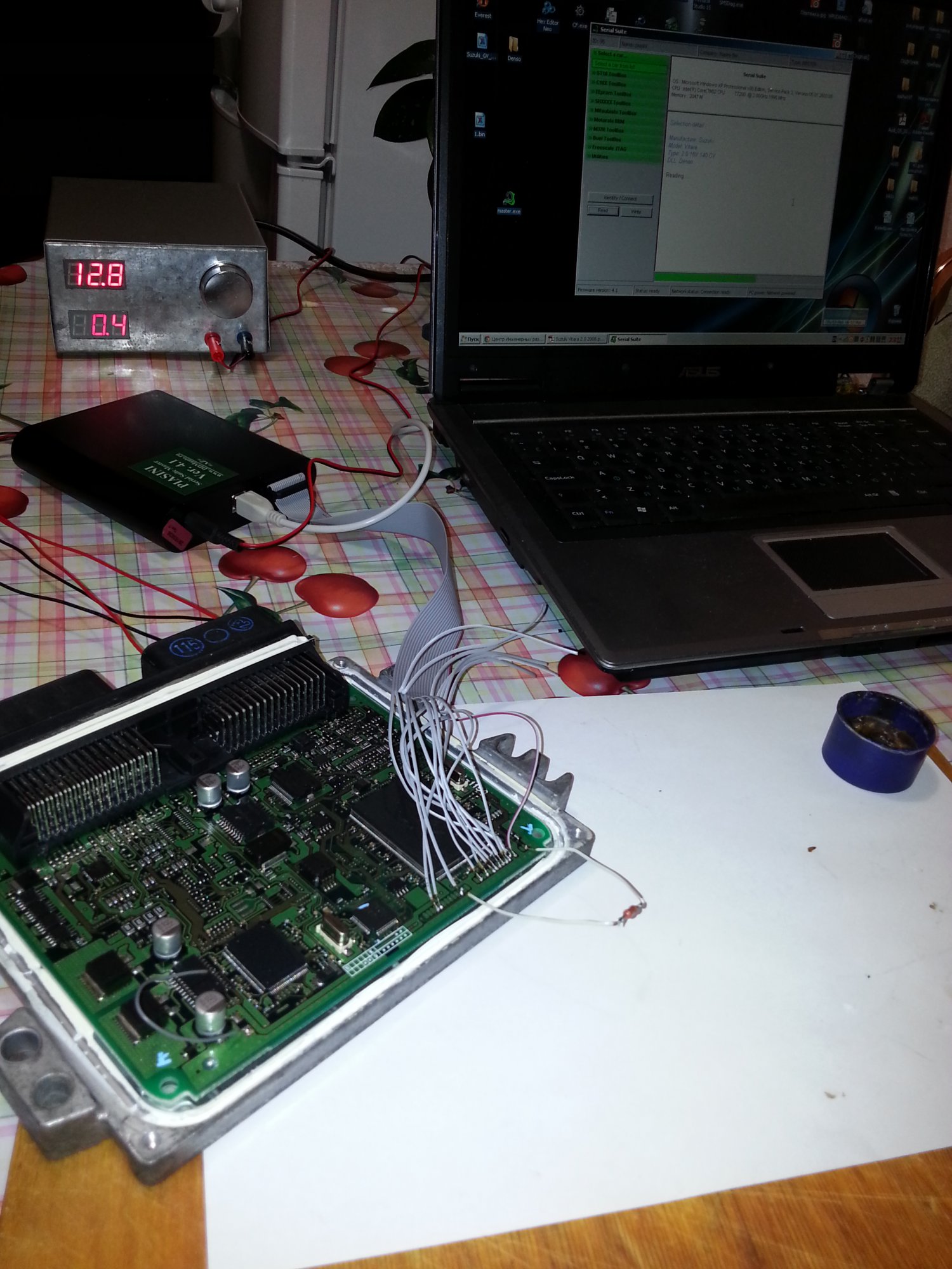

KEDRIKOV, сколько стоит прошится я вас SGV 5D 2.0M
Чесно.... без понятия :) саму прошивку я купил за 3600 точнее две прошивки евро3 и евро2 ,все остальное своими силами и знакомствами :)

А можно узнать где и как вы купили прошивку, у меня в городе никто не чипует такую машину SGV 2011г 2,0l мкпп, МОЖЕТ КТО ПОДСКАЖЕТ ТЕЛЕФОН!! или адрес можно в Липецке Тамбове Ст,Осколе

Да смелый:D и что ?
Этот китайский отлом не один десяток машин прошил,и не только наш экземпляр :)
Вы знаете сколько оригинал стоит...... вот тотаже, у нас слишком маленький город для таких девайсов....
При наличии ровных рук и головы можно любого китайса заставить работать правильно и наш экземпляр модернизирыван для нормальной работы.

Присоединяюсь к чипованным:good: я сразу залил прошивку Е2
Изменнения сразу заметно :good2:да и выглядело это так....
Машинка можн сказать ожила,стала резвее с места,просыпается мотор не как у всех с 3000 об/мин а с 1500 тоесть тяга равномерна по всей шкале тахометра как говорят провалов нет, ну и по общим впечатлениям тянет лучше.
В наличии 2 прошивки Евро 3 и Евро2.Пока залил Евро 3 покатаюсь пару неделек послежу за расходом и опять прошьюсь только уже на Евро2 с ней можно выбить каталик и отрезать вторую лямбду.
