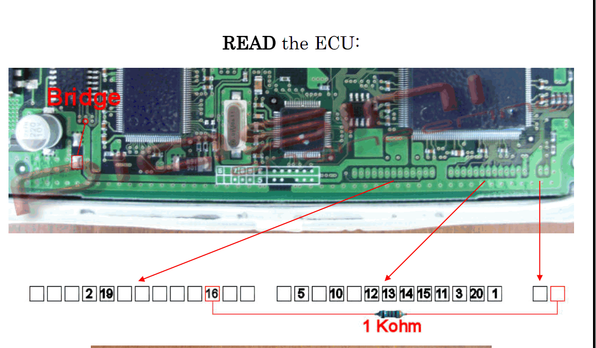

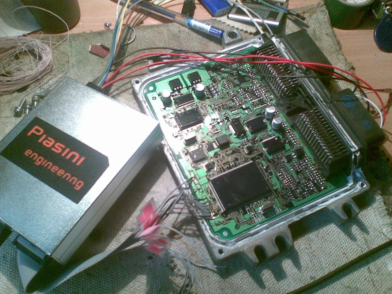

Решил и я чипануть.
Машина дорестайлинговая.Блок Denso .Шьется без проблем ,а вот после рестайла есть какаято заморочка с блоком.Открыл блок проверил на совпадение распиновок,все сходится.
Бокс Piasini .В субботу приедет знакомый с боксом ко мне на работу будем подпаиватся и попытаемся вычитать дамп памяти,далее отправим его на доработку под евро2
Хорошие прошивки делает человек на Адакте, еще круче французы но с франсишом както у меня туговато:D .Также делает одна немецкая контора но говорят халтурят конкретно.Так что остановился на Адакте.
to be continued....

Сегодня вычитал прошивку с блока.Фаил получился объемом 1 Мб.Все прошло без проблем ,больше времени ушло на подпайку шлейфа к блоку.На следующей неделе придет пакет прошивок будем пробывать.Судя по отзывам все круто,кому интересно читайте
http://forum.adact.ru/index.php?/topic/24313/
to be continued.... и никаких 'hasta la vista;)

Даааааа рано я радывался Рыдаю!Рыдаю! Бэкап фаил прочитанный из блока оказался с битыми секторами.Проблема в нашем боксе....будем разбираться.......
to be continued

Выше в посте ты про проблемы при считывании упоминал-с чем были связаны?
KEDRIKOV
19 Январь 2008
660
194
Азов Ростовская обл
Ответ: Чип тюнинг от 140лс. до 183л.с ??
Точно установить не удалось.Заменил в боксе пяток китайских компонентов + питание бокса от 12В акб вместо штатного сетевого БП(были подозрения что шумит)+ возможно прозевал один провод в распиновке бокса при пайке.
Вобщем вторая попытка чтения памяти блока была удачной.
