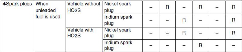

Ответ: Подскажите по ТО 60000
Зато поменяли свечи, которые менять нах. не надо на 60000.
- Не совсем так. По мануалу иридиевые свечи как раз меняются через 60 тк:
По мануалу-то все правильно, но зачем их менять если они еще в норме? И еще: по финскому мануалу свечи меняются через 90000. Т.е. дилеры просто перестраховываются из-за плохого топлива в России, а свечи могут пройти 90000 легко.
1. По мануалу положено, а менять или нет - дело хозяйское. Вы же не смотрите состояние масляного фильтра с целью оставить его на машине до следующей замены масла. Или шайбы сливной пробки, например, тоже не все меняют.
2. Я не знаю, что такое "финский мануал" или "российский". Я цитирую родной мануал Suzuki Jimny SN13. Мануал номер 99500-81A10-01E, секция 0B-2: Maintenance Schedule Under Normal Driving Conditions.
А в мануале между прочим написано, что при тяжелых условиях эксплуатации (грязные дороги, короткие поездки, низкая температура, низкосортный бензин) иридиевые свечи меняются на 30000 км. А покажите, где в России всего этого можно избежать? В общем каждый останется при своем мнении =)
Согласен, но Вы ведь предлагали более длительный интервал, чем рекомендованный даже при "нормальных условиях". То есть вариант, не описанный в мануале вообще.
Собственно, о чём это я? Я ведь утверждаю лишь то, что в описанном выше случае нельзя упрекнуть ОД в том, что он "навязал" замену свечей, да еще и внеплановую. Он лишь предложил (в соответствии с мануалом), а клиент согласился. Тут всё корректно, на мой взгляд.
