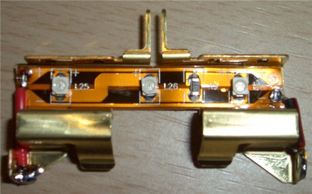

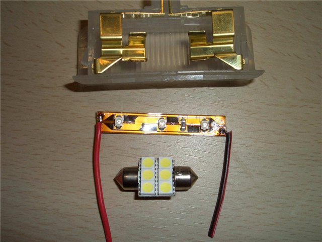

Вот моя работа!
Комплект для сборки и установки.
Подпайка красной ленты (в изнанку):

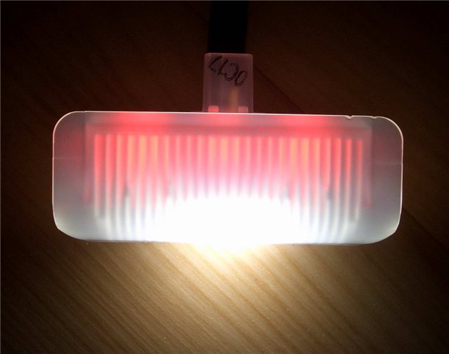

Так выглядит собранный плафон:

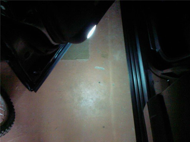

И так он светит !-проверка 9V трансом!
Освещает при 12V в темном гараже здорово:
