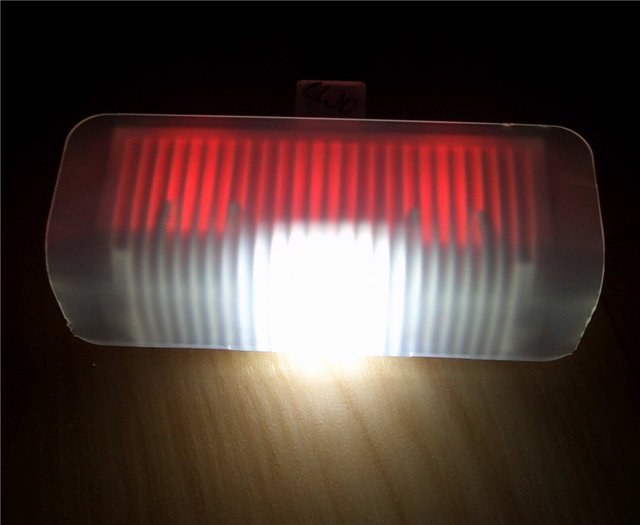

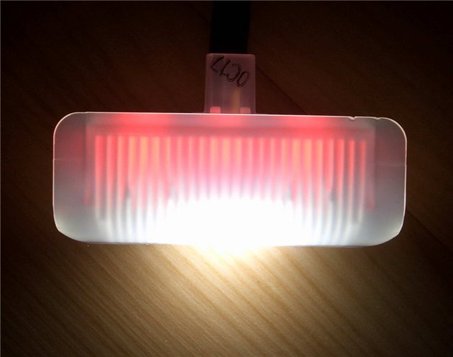

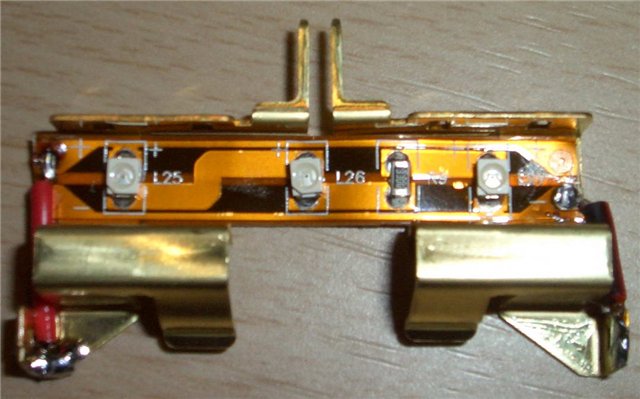

Вот моя работа!

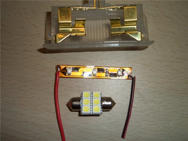

Комплект для сборки и установки.

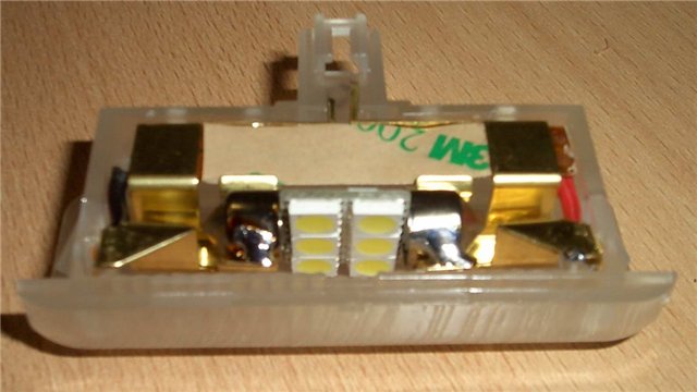

Подпайка красной ленты (в изнанку):
Так выглядит собранный плафон:
И так он светит !-проверка 9V трансом!

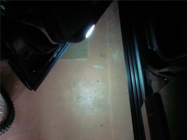

Освещает при 12V в темном гараже здорово:

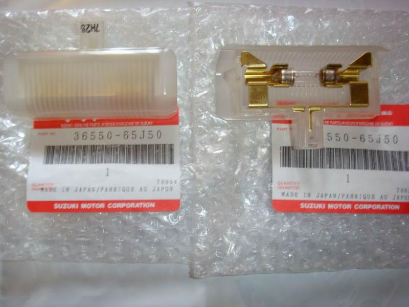

Плафон родной?
Где «добывали» светодиодную ленту и «лампочку», мож. какие модели?

Родной Сузуковских плафон куплен как и всеми через интернет-магазин запчастей.
Такие 12V LED ленты сейчас продаются уже везде...
12V LED Таких ламп на сегодня тоже большой выбор.
Да, если отойти к заднему бамперу, то уже хорошо видно красный свет верхней части плафона.
Провода с фишками не покупал, т.к. отлично подходят компьютерные.
Удачи.

Классные готовые LED-ы, вот только лучше бы белых 4 шт, а красных 3.

Подскажите, в плафонах оригинальные лампы с каким цоколем? Такие же как в подсветке салона? (где-то читал на форуме, но сейчас найти не могу :cray:
mariner, Вы белую светодиодную лампу припаивали, т.к. не нашли с "правильным" цоколем, или еще по какой причине?
~mariner~
4 Апрель 2013
332
153
сподОдессы
SGVNv
Это и есть правильный цоколь 1:1.
Капнул оловом чтоб LED лампа не прокручивалась в мягких зажимах,
ну и в будущем не вылетала при хлопаньи дверью.
Готовые LED-ы правильно сделаны. Красные светодиоды светят слабее белых, а если их будет меньше, тогда красного свечения вообще будет мизер.

К стати плафон с проводами есть в оригинальном сузуковском каталоге с допами стр.12. Мне как-то манагер с салона скидывал. Выложил здесь: http://yadi.sk/d/8jHcmt6R7WILq

99KIT-65J00-COL - судя по цене и описанию в каталоге это комплект плафонов и проводов на обе двери
