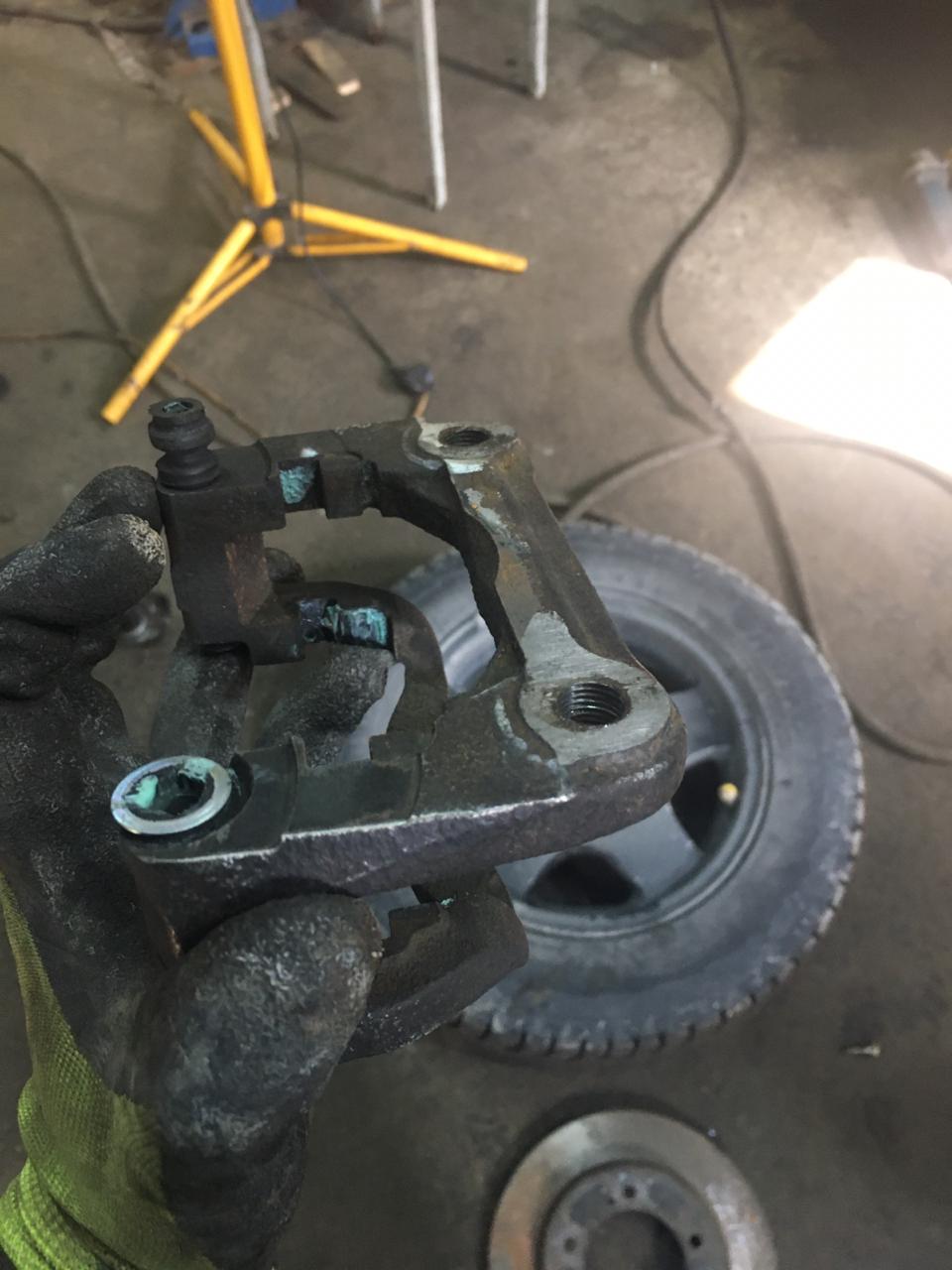

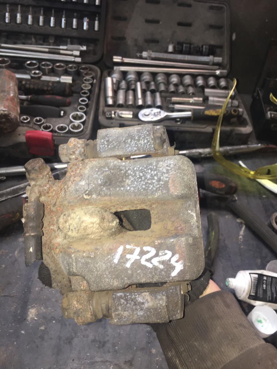

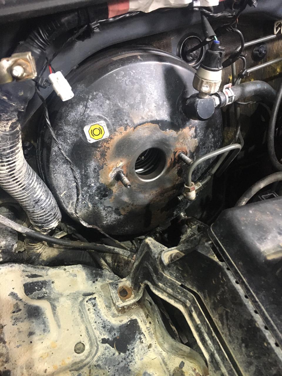

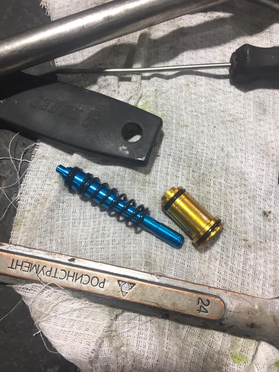

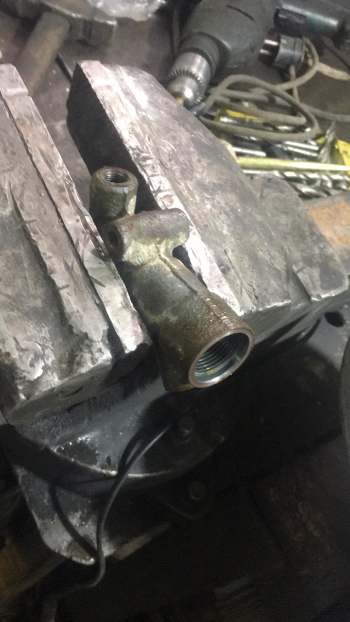

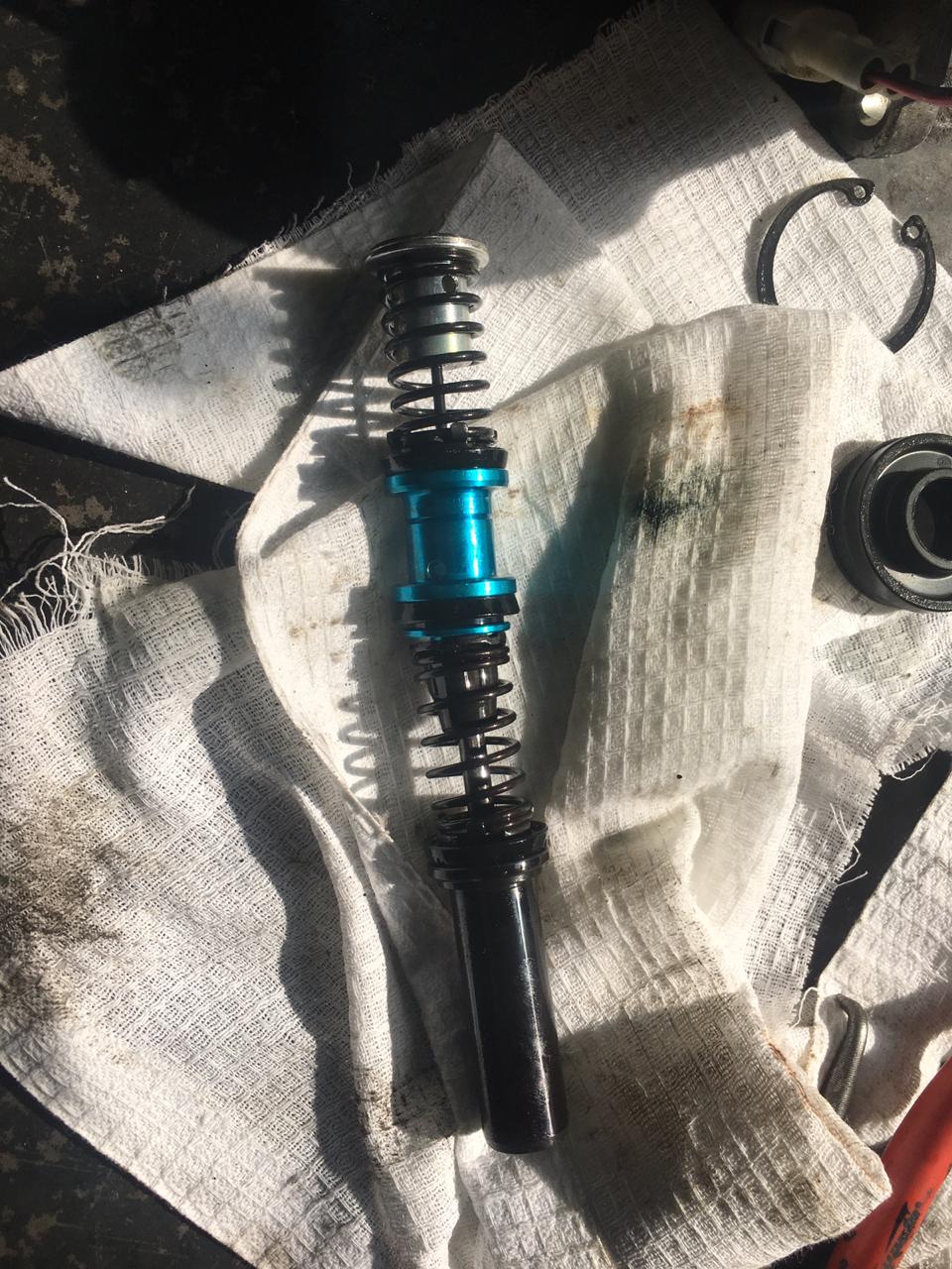

Кароч решил победить я вялые тормоза. разобрал все цилиндры, суппорта, барабаны , распределители - кажись что летать не может - не полетит. фоточки для памяти.
1) Главный, вакуумный и распределитель ( не колдун! )
Главный без задиров, сальники живые. заменил на всякой
Распределитель - хз как он работает физически - но смысл ограничить подачу тормозухи на жопу, что бы не допустить блокировку колес. на тачке с абс - не знаю зачем он - грязи нет, сальнк цел. ( точно такой же есть на паджере - безжалостно удаляется). Кстати снять гайку на 27 без воротка очень сложно.
Вакуумник в потеках - но работает. у меня версия с датчиком разряжения - ошибок не выдает.
Посмотреть вложение 195094 Посмотреть вложение 195095 Посмотреть вложение 195096 Посмотреть вложение 195097

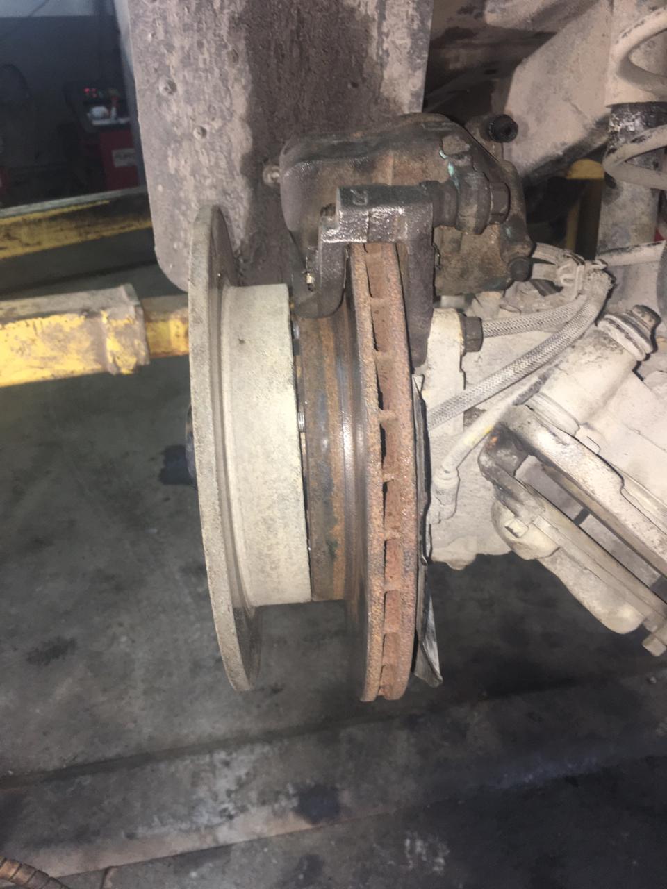

Плюнул. купил супорта с дисками от Suzuki Escudo TA02W - 2400 за комплект с дисками и колодками.
Суппорта
Посмотреть вложение 195103 Посмотреть вложение 195102
Диски

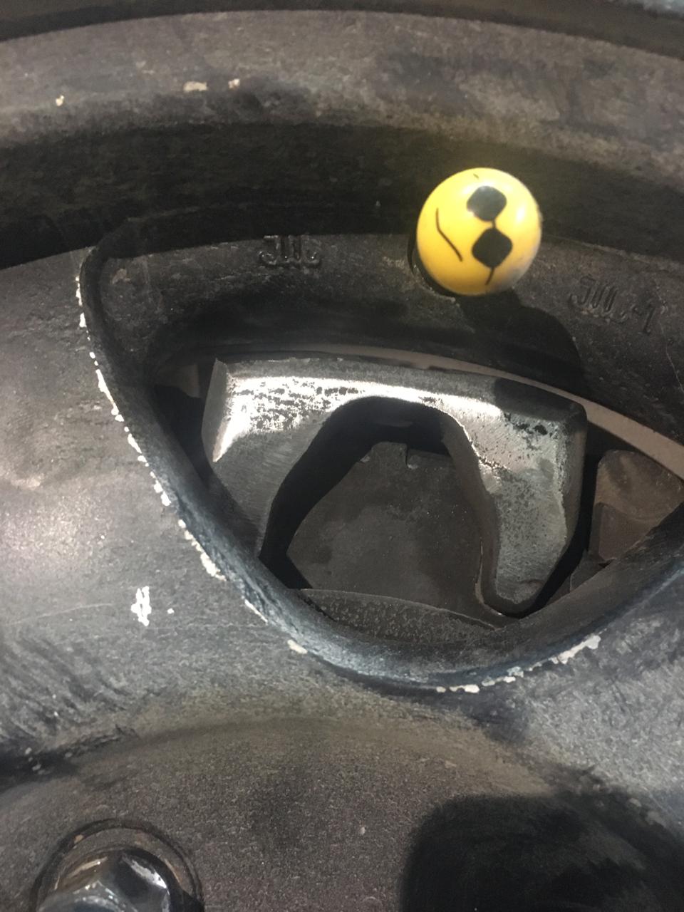

Для установки скобу отрезал что бы толщина была 12 мм ( как и у стока)
Суппорт сверху внял 2 мм - чтобы в диск зазор был побольше ( диски 16)
Посмотреть вложение 195100 Посмотреть вложение 195099

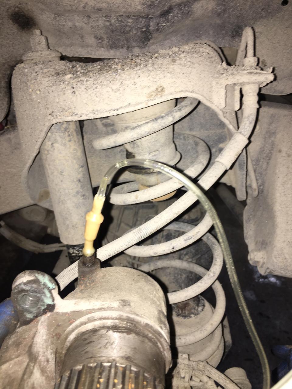

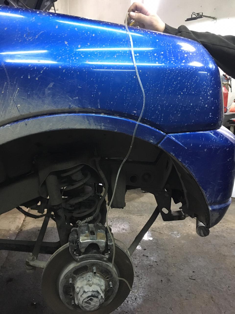

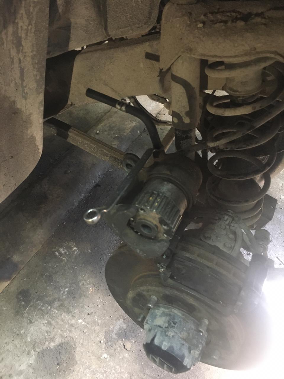

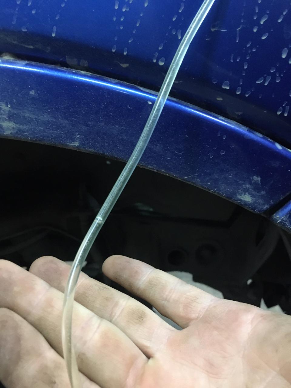

Прокачка по старым технологиям - открыл все шандоры. оставил капать на пол часа. далее трубкой от капельницы, подняв суппорта вверх и расклинив на нужной ширине. ( в капельнице очень хорошо видно воздух пузырями)
Посмотреть вложение 195101 Посмотреть вложение 195104 Посмотреть вложение 195106 Посмотреть вложение 195105
По итогу - выехал - как на новой машине. С абс - машина ведет себя уверенно. исчез кливок влево при резком торможении, без абс - наглухо блокирует морду, жопа только если в пол. педаль стала адекватной. то есть сколько жму - столько тормозим. а не как раньше что треть педали это вникуда. не знаю почему я не смог добиться этого на родных машинках - для меня это осталось загадкой
