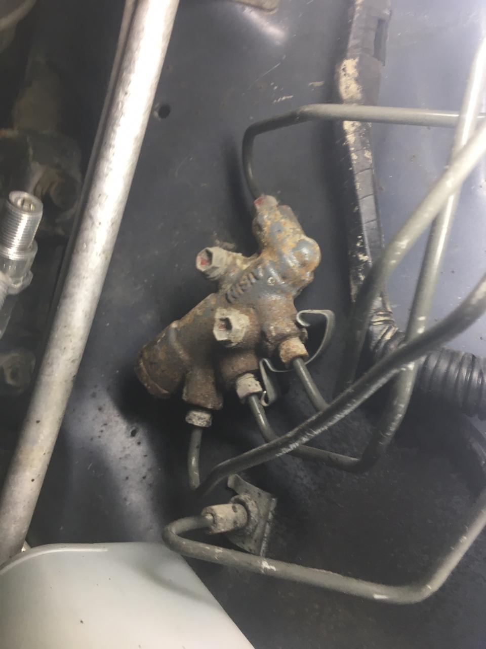

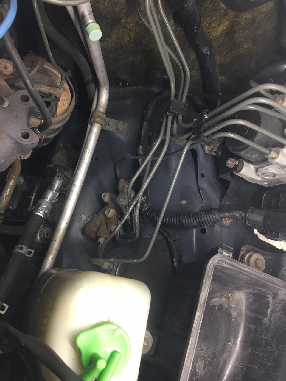

между абс и акумом
Э-э-э... АБС слева (по ходу автомобиля), а аккум сильно справа (на леворульке). Видимо, всё же ближе к АБС. Ради интереса надо будет поискать :)
Pooop
29 Ноябрь 2019
Джим 0.6 акп 2005

На леворульке и воздухан с другой стороны :) Но понял, что это такое. Спасибо!

у меня стоит и абс и колдун - на зад идет одна трубка из блока абс в колдун - из него в правый барабан а из него в левый - жим 2005 год.
работать эта система зимой не может физически - потому что любое проскальзывание заднего колеса лечится отключением торможения переднего противоположного. проскальзование переднего - отключением опять же переднего противоположного. отключил абс - тачку не узнать просто. в условиях Новосибирска - абс на жимми опасен
Где то в теме про тормоза писали про этот регулятор - там просто стоит что то типа жиклера малого сечения для ограничения давления на заднюю ось. И фотки выкладывали. Клапанов там никаких нет
да - там просто жиклер и все.

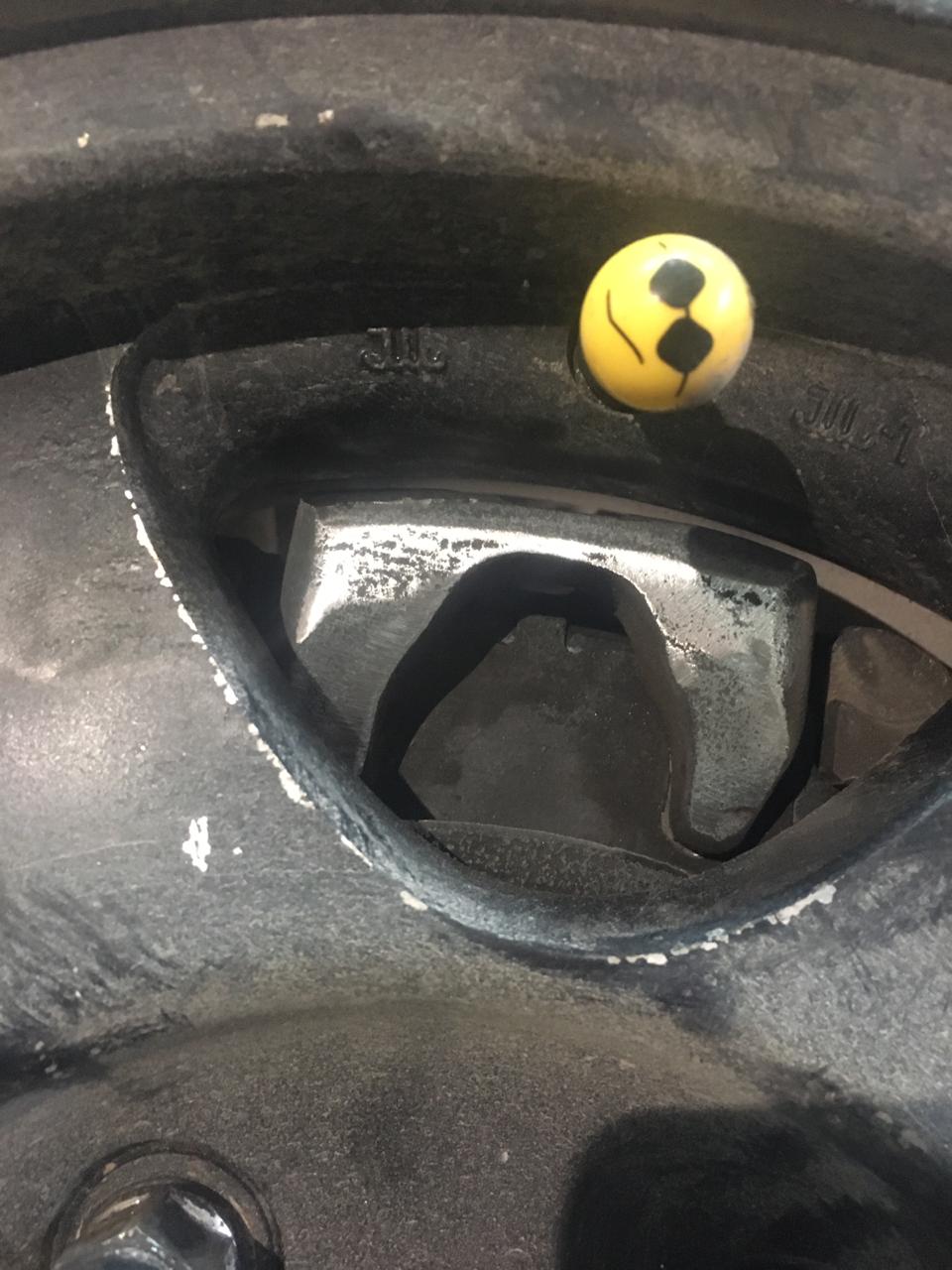

Сегодня я узнал почему у тормозных дисков есть минимальная толщина, а именно при очередном торможении педаль тормоза просто провалилась в пол, оказалось прозевал колодки и одна из них просто выскочила из суппорта, причем даже ничего нигде нескрипело т.е. колодки еще недоконца сточились. Но вопрос вот в чем, я думал что в случае отказа переднего контура худо бедно должен был остаться задний, ну чтобы хоть на 20км/ч можно было тормозить, но тормоз падал в пол без сопротивления и нигде ничего нетормозило. Это фишка кая-то джимниковская и ещё как? может распределитель усилий сдох или задние сами по себе настолько плохи что их считай вообще нет?
Интересно было бы узнать толщину диска на момент выпадания колодки, минимальным вроде бы считается 9 мм.
Было меньше 9, где-то 8,5, диск к центру чуть толще.
Колодки текстар, без скрипунов, меняю примерно каждые 15-20 тыщ, смотрю по износу. Обычно к этим пробегам ещё оставалось 2-3 мм. Переодически ещё кромку внешнюю убираю с диска.

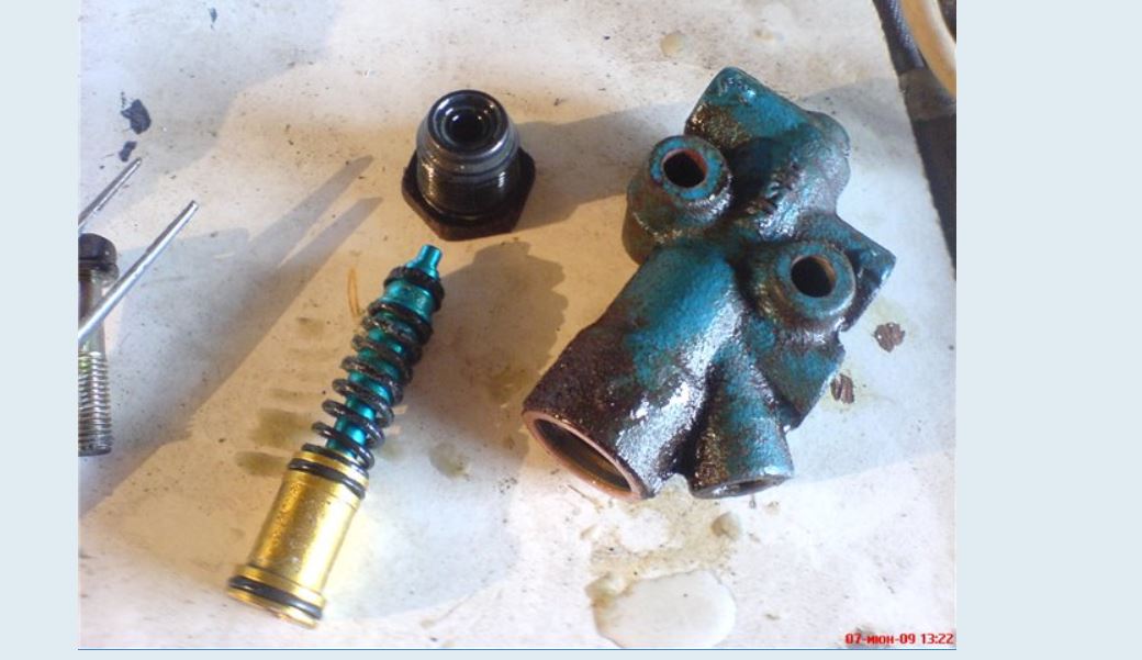

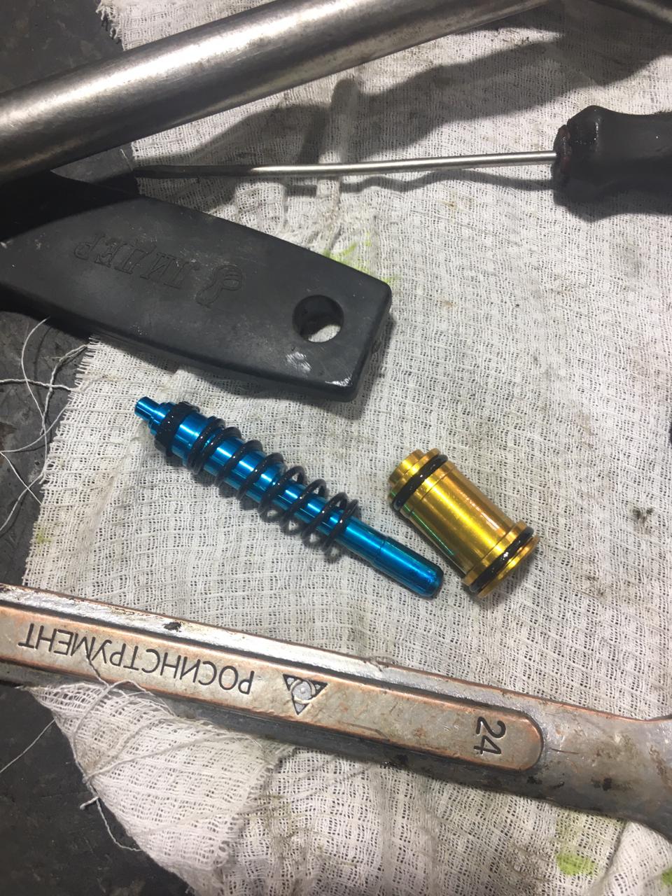

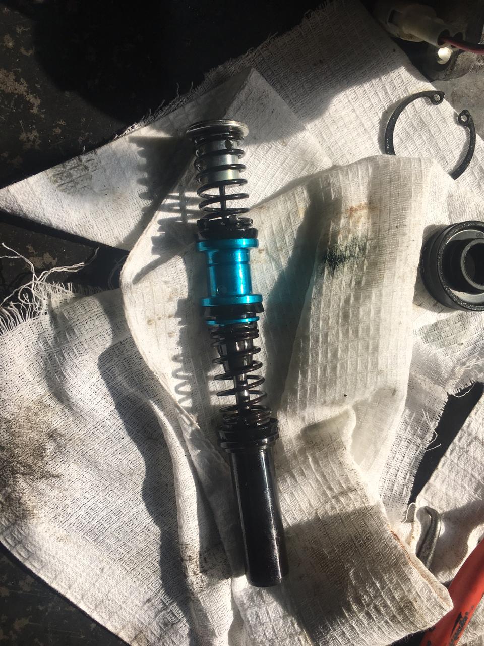

Кароч решил победить я вялые тормоза. разобрал все цилиндры, суппорта, барабаны , распределители - кажись что летать не может - не полетит. фоточки для памяти.
1) Главный, вакуумный и распределитель ( не колдун! )
Главный без задиров, сальники живые. заменил на всякой
Распределитель - хз как он работает физически - но смысл ограничить подачу тормозухи на жопу, что бы не допустить блокировку колес. на тачке с абс - не знаю зачем он - грязи нет, сальнк цел. ( точно такой же есть на паджере - безжалостно удаляется). Кстати снять гайку на 27 без воротка очень сложно.
Вакуумник в потеках - но работает. у меня версия с датчиком разряжения - ошибок не выдает.

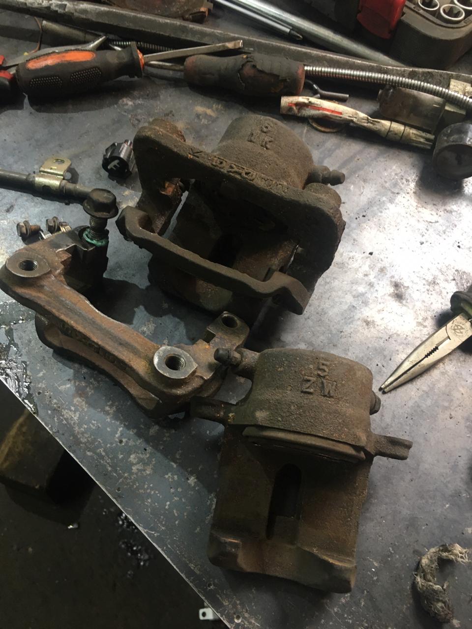

2) Суппорта и барабаны
Фото похерил. по факту - машинки живые, барабаны живые, диск один волнами. в остальном - не доколупаться.
В общем все проверил. прокачал, настроил, выехал - ну прям печаль. нет остроты на педали - по сравнению с другими тачками моими прям дно.
Плюнул. купил супорта с дисками от Suzuki Escudo TA02W - 2400 за комплект с дисками и колодками.
Суппорта
Диски
Для установки скобу отрезал что бы толщина была 12 мм ( как и у стока)
Суппорт сверху внял 2 мм - чтобы в диск зазор был побольше ( диски 16)
Прокачка по старым технологиям - открыл все шандоры. оставил капать на пол часа. далее трубкой от капельницы, подняв суппорта вверх и расклинив на нужной ширине. ( в капельнице очень хорошо видно воздух пузырями)
По итогу - выехал - как на новой машине. С абс - машина ведет себя уверенно. исчез кливок влево при резком торможении, без абс - наглухо блокирует морду, жопа только если в пол. педаль стала адекватной. то есть сколько жму - столько тормозим. а не как раньше что треть педали это вникуда. не знаю почему я не смог добиться этого на родных машинках - для меня это осталось загадкой

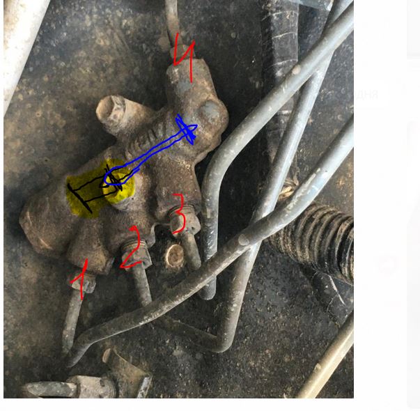

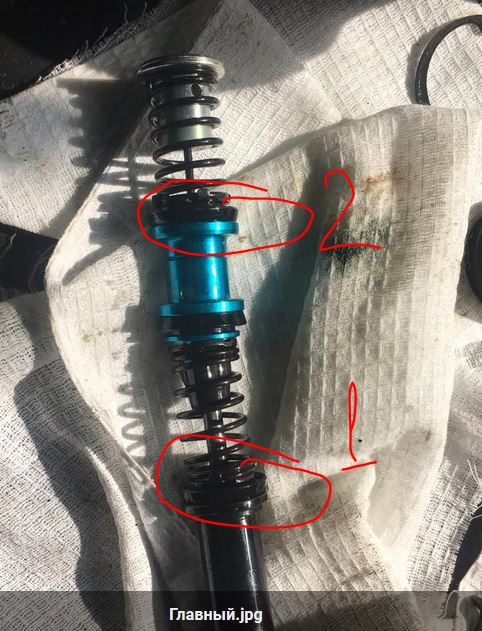

но если я правильно понял смысл там такой - с главного тормозного идут две трубки и при нажатии происходит следующее
шаг 1) первый цилиндр начинает давить манжетой тормозуху в первую трубочку ( ближнюю к вакумнику) и давить пружиной на синий цилиндр
шаг 2) при достижении педалью какого то усилия - пружина первого передавливает второй и синий начинает давить тормозуху во вторую трубку. гтц1.JPG
так мы получаем двуступенчатую систему торможения на выходе с главного тормозного цилиндра. далее это все идет в распределитель
тут магия. если я правильно понял логику трубок и манжет то она такая:
Шаг 1 из параграфа ГТЦ - жидкость ( тормозное усилие) приходит по трубке 1 и уходит в трубку 2 ( тормозная магистраль морды) и трубку 4 ( тормозная магистраль жопы)
Шаг два из параграфа ГТЦ - жидкость ( тормозное усилие) приходит по трубке 1 и 3 и суммируясь уходит в трубку 2 ( тормозная магистраль морды) и трубку 4 ( тормозная магистраль жопы) , при этом жидкость ( тормозное усилие) из трубки 3 давит на манжету синего штифта который перекрывает трубку 4 ( тормозная магистраль жопы)
Таким образом если жать потихоньку - тормозят все 4 колеса, если впол - на жопу прийдет усилие и тут же ограничится путем перекрывания магистрали. так что усиливай не усиливай пружину - не поможет.

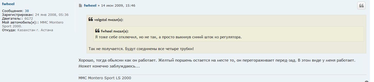

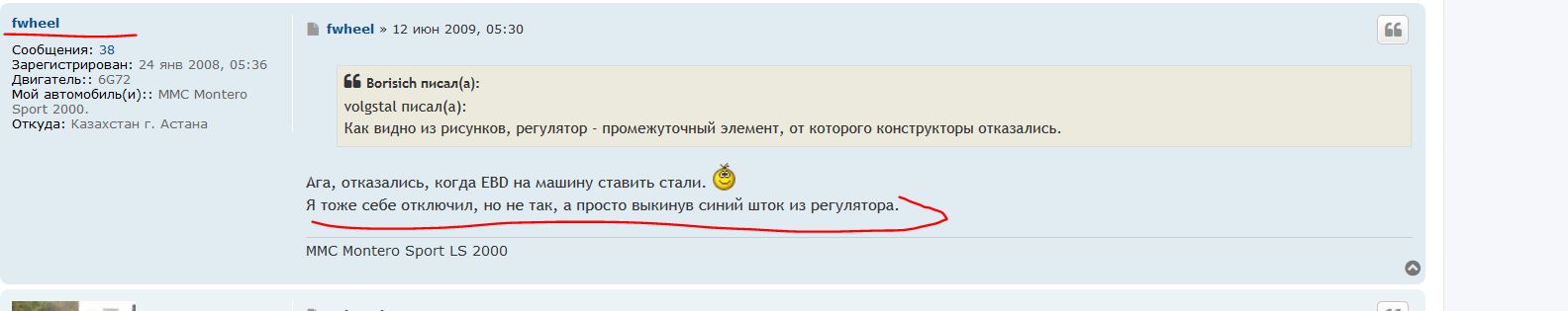

но это в теории) для меня магия как оно работает - ведь дальше это все идет в абс) на паджеро форуме есть пост что мужик выкинул шток и все. я когда нибудь попробую.
на паджерике он выглядит так
а вот пост
надо тестить.
