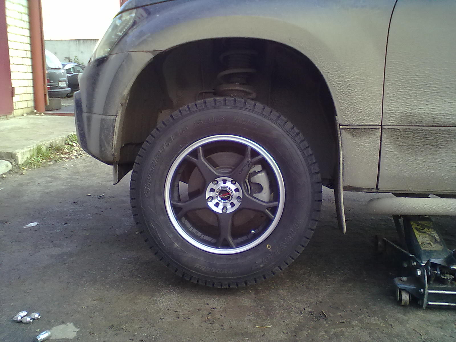

Вот такую резину с дисками прикупил себе на зиму
что скажет?

tupac, резина у меня такая же, вопросов нет за прошлую зиму. А вот диски зачем такие тоненькие, чтоб снег-лед набивался и ржавчину на тормозных дисках повидней было?

vMarcin, На фото смотрятся меньше,чем в живую,плюс диски YAMATO.по крайней мере на моих написано made in Japan,плюс отзывы по ним неплохие,да и лак как на штатной и на реплике не облазит,а что-бы не было видно ржавчины приходится много ездить:D.Да и понравились.Браво! Ай

Диски наши очень подвержены сему процессу, и не только там где трется... Ну а так дело вкуса, главное чтоб цеплялось хорошо.

Было пару вариантов помассивнее выглядящих,но обломНе-не-не,другой вылет и ступица,а т.к. машина гарантийная с гарантии слетать не охотаБаксы-бакс,а подобные диски на Рафе у знакомого отходили сезон и всё ок,да и в живую смотрятся лучше на много,а продать-купить другие можно всегда!;)

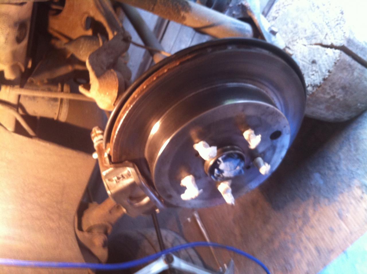

Я понимаю, машине год, давай весной выложишь фотку тормозного диска после зимы - сравним... Я специально смотрю внутрь колес на витарах, и сделал вывод - это не то место, которое стоит оголять ради эстетики. Мало того, что ржавеет, еще и частенько борозды на тормозных поверхностях задних колес. Короче, этим летом чистил кардощеткой до железа, хотя литье не очень открытое... Но правда это может в Москве только так.
