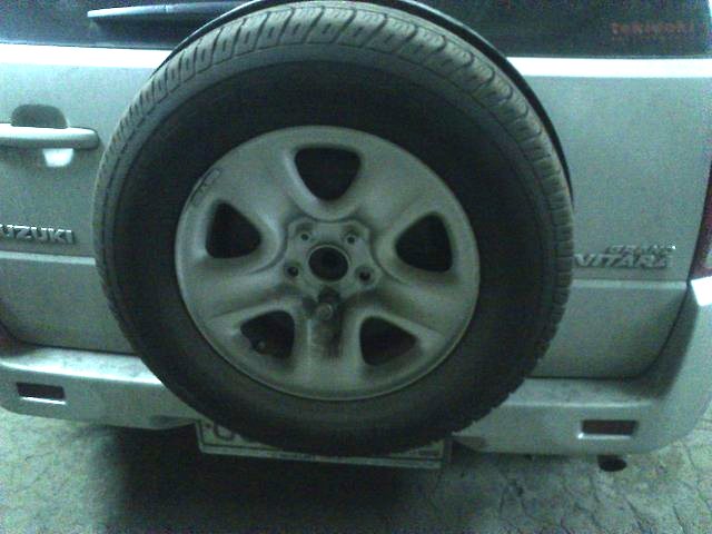

Меня тут неожиданно осенило... там ведь другая засада. Это же штатная запаска становится непригодна к использованию. Придется или пятое колесо брать с чехлом и вешать его вместо штатной и колпака, или ремкомплект с собой возить (честно говоря, даже не знаю, как им пользоваться). Несмотря на то, что за 9 лет запаска мне ни разу не понадобилась, проколы были. Перспектива остаться где-то на трассе с пробитым колесом, без запаски и в паре-тройке десятков км от ближайшего шиномонтажа ни разу не греет.[DOUBLEPOST=1482541233,1482540540][/DOUBLEPOST]

...штатная запаска становится непригодна...
Не надо паниковать. Летом пробил колесо так, что ремонту не подлежит (хотя ремкомплект есть и жгуты ставить умею). Поставил штатную запаску 225/70, хотя пробитое было 225/75. Накачал до 2.6 (чтобы диаметр чуть увеличить) и проехал так ещё 300 км. Чтобы не покупать новое колесо к старому комплекту, купил самый бюджетный вариант новой резины TOYO OPAT+. По сравнению с предыдущим Cooper Discoverer AT3, резина намного мягче, тише, беговая дорожка на сантиметр уже (при одинаковых размерах 225/75). В дождь - замечательно. Если закладывать в поворотах, то хуже, чем на Cooper.

Не совсем понял ,почему запаска становится непригодня,где то потерял вашу мысль..
Запаска "сконфигурирована" под штатный размер резины, т.е. диаметр колеса с шиной 235/65 будет больше диаметра запаски. Со всеми вытекающими.

Разница в диаметре порядка 12 мм - не так уж мало, особенно, если на переднем колесе.
вам повезло с комплектацией, у людей вообще докатка
и в данном случае(замена колеса) имеет значение радиус, а это 6мм.

Смотрите,выражу свое мнение.Мы когда выезжаем с Караганды на Балхаш,то там выходит небольшой перегон,без населенных пунктов,км 200.И я бы спокойно 80 км в час ехал на запаске с разницей до первого шиномонтажа.Я вообще один раз пробил колесо за 140.000 пробега,возле дома ...Поэтому ,если у вас нету перегонов с большей дистанцией без шинок-то эти 12 мм разницы мелочи жизни..яЯ б вообще не задумался :)
от центра колеса 6мм., ни о чом разговор, приходилось зимой неделю на запаске ездить, если сильно смущает запаска с переди, то можно перекатить колесо и ехать спокойно
там у нас не запаска, а "докатка", если пробьете то замените и доедите, так же как и зимой (докатка ведь летняя )

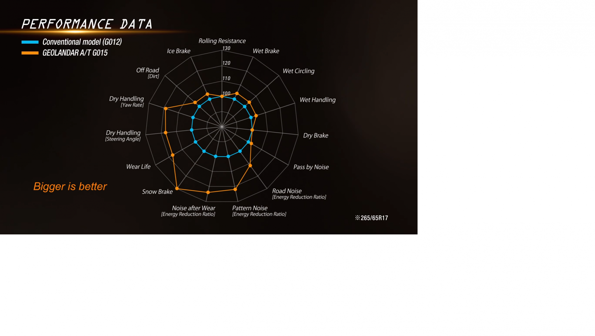

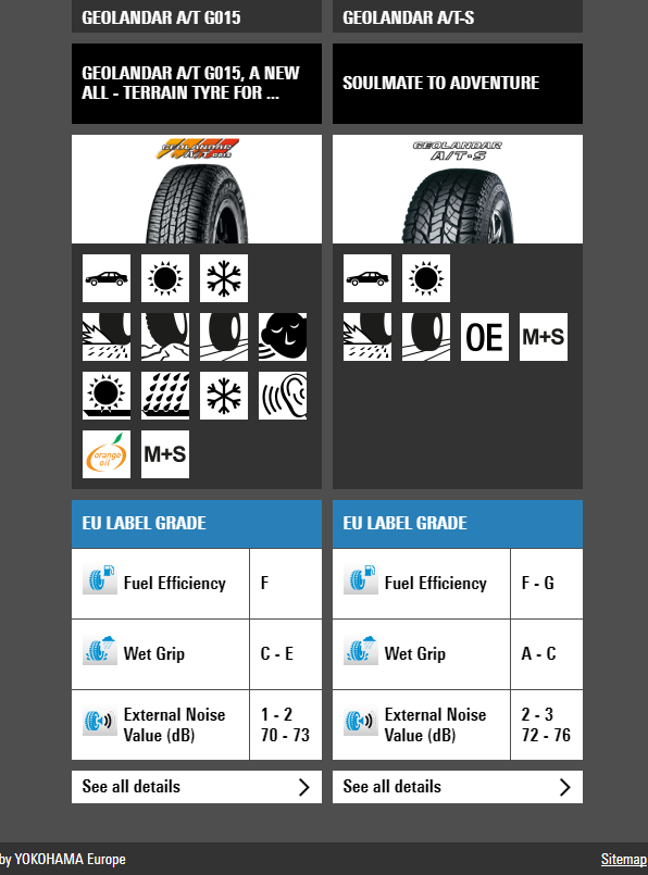

И вот осенью на глаза попала реклама новой Йоки Г015. На российском сайте информации не было, так что
все черпал с европейского и американского сайтов. За бугром данная резина уже год как продается.
Что зацепило больше всего - позиционирование данной шины и как летней и как зимней. Не просто M+S.
А именной снежинка в трехгорном пике (3PMSF ), т.е. это хоть неважная, но зимняя резина.
Плюс пониженный уровень шума 70 дБ и 1 класс (против 74 и 3 класс у предыдущей). Улучшенный комфорт и управляемость.
В общем пишут так Best All-Terrain tyre from the GEOLANDAR brand.
Заказал у официального представителя. Завтра буду забирать и, если духу хватит, сразу поставлю и проверю
на зимние свойства. У нас (Екб) завтра днем обещают -20.(Пробовал в декабре Г012 пару дней при -5, не сильно уступает 3 летней липучке DM-V1 от Бриджа, по каше также скользит). Кстати бонусом обещают бесплатно расширенную гарантию от производителя "Самурай" (Ремонт или замена в течении года при повреждении. Бесплатно .)[DOUBLEPOST=1485365630,1485364816][/DOUBLEPOST]
