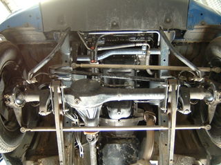

В том то и дело. что погнул я ее вдобавок к тому что было выгнуто на заводе.
Вот этим и мучаюсь сейчас)
причем выгнул я ее в туже сторону и тоже в районе редуктора.
закреплена она слева на раме. справа на мосту.
http://photos.streamphoto.ru/b/4/3/465230aad7008c27ffb0cec07a59d34b.jpg
Мои поздравления!!!Рыдаю! На лошадь павшую наехал небось? А выгибать не вариант?

Извините конечно, но фотку сжать никак? Не у всех в нет халявный :(

Re: Если ты погнул тягу панара
Выкладывал большую, т.к. на ней видно тягу, если уменьшить не видно.
/// Это пузико праворукого Джима 05 года, но уже после рестайлинга (как у Sprintera, только руль правый) ... вобщем тяга у него прямая;)
