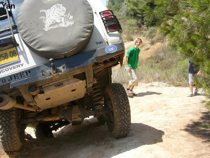

Нужна ли тяга Панара?
Всем доброго времени суток.Если где то уже обсуждалось-то киньте плиз ссылку
Если нет-то предлогаю пообсуждать такой вопрос.Нужна ли тяга Панара?.
Вот ленд ровер дискавери.У него нету изначально тяги ПАНАРА.Подвески у нас схожие.Или тут не всё так просто.
Ход подвески очень уж впечетляет.Мы катаемся вместе.
Что бы не вываливались пружины можно подвязатся..
Какие мнения?

А ты сними и попробуй без нее ;))) Шучу.
У лендровера А-образный рычаг, он удерживает мост от поперечных смещений и удерживает от проворачивания вокруг своей оси.
Ответ: Нужна ли тяга Панара?
У Лэнд Ровера нет панары, потому что у него есть а-рычаг ;).
Потому что при пружинной мостовой подвеске на продольных рычагах по любому нужно что-то, что будет удерживать мост от перемещения в сторону. Это может быть Панара, А-рычаг или тяга Уатта.
