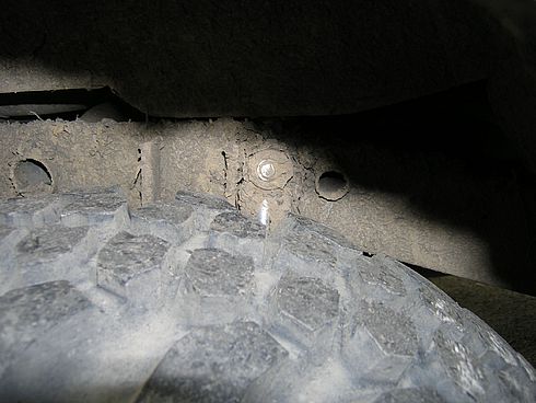

тоже помята задняя.. с правой стороны у самого сайлента :(
собирался удлиненные тюненгованные покупать у японцев
егор
13 Декабрь 2006
1,934
184
У меня в этом же месте, а она изначальна гнутая или прямая, да и резину жрать может?А от нивы не прикрутить, ведь удлинить или укоротить не проблема?
