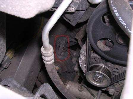

P.S.: Бесплатно внесли модификацию в конструкцию авто :) Показали сапун переднего моста. Я плакал. расположен очень низко и практически из себя сапуна не представляет. Только грибок какой то. Говорят, когда разогретый мост влетает в лужу, сильно всасывает воздух с парами воды. Очень часто приезжают с водной эмульсией место масла.
они выкинули шланг от сапуна переднего моста и поствили свой. Длинной почти пол метра и вывели его практически под капот... А то, говорят, приедите нам после сопливой зимы с сопливым мостом....
Это саппун переднего моста?
Если это сапун - то он у меня и так достаточно высоко расположен, и шланг этот длиной 20 см как минимум, а от земли он расположен на высоте не менее 60 см. Что то я сильно сомневаюсь, что в него вода может попасть.
