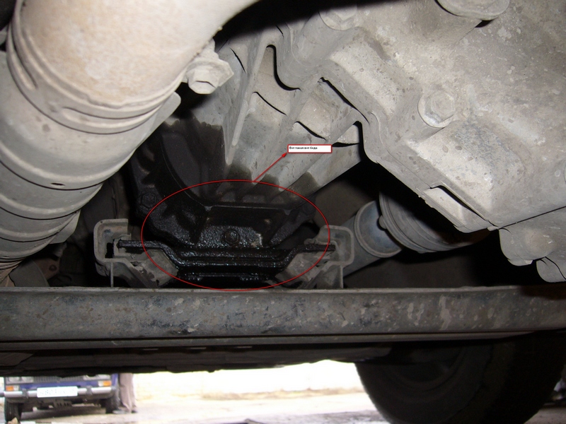

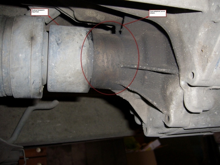

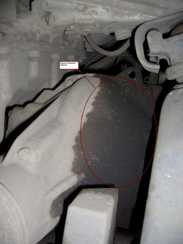

Всем привет,полазивши по форуму ,решил тоже заглянуть по свою машинку и Ох ёёё, не, кругом все в масле, прошый раз когда менял масла по кругу такого небыло.Как я понял это сальники или может еще что?На фото все видно .Менять буду сам, поэтому подскажите какие "подводные камни могут возникнуть при замене.И номера зч если есть.А еще с недавнего времени начало выбивать первую передачу, в основном когда проедешь немного накатом или задним ходом.Может кто сталкивался с этим?

по фото очевидно,что сальник переднего моста!!!!сальник раздатки внутренний!!! и сальник кардана!!!!!будут вопросы пишите в личку!чем смогу помогу!!!всмысле словом добрым и подсказкой!!!!!!!но самому менять хлопотно!!!!!!!!!!как доктор говорю!!!!!))или тел 8929 56 58 55 2!это я!!!я менял на спор этот сальник за 40 минут!!!!)))))))))))))))))поэтому смешно когда говорят про 4- 7 часов

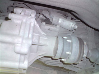

Добрый вечер! Сегодня посмотрел под машину .Теч масла из фланца соединения переднего кардана и раздатки. Кто менял недавно по гарантии или сам . Нужно заказывать запчасти . Если можете пришлите номера.

ПОдскажите, стоит замарачиваться с таким пятом на РКП? или дождаться ТО1 через 2 мес? (интересно предложит дилер сменить сальник)

рановато заморачиваться!!!!отпотевание!!! не является течью!!!!

У меня в начале эксплуатации было тоже самое (2.4, АТ, 2008) На ТО-1сказали не обращайте внимание. Теперь пробег 31000км. Все забрызгано масло. По аналогии с ранее приведенными сообщениями заказал уплотнительное кольцо и шайбу и буду менять. Кроме того, сегодня обратил внимание на передний дифференциал и увидел там такую же картину как на Вашей фотографии. Думаю, что дело кончиться заменой сальника и там. Наверное делать надо заранее, чтобы потом реже туда заглядывать. Я, вообще, не гонщик. Только асфальт, скорость 90-100км.ч. Вообщем, езжу "как по инструкции". Зимы у нас теплые, вариант эксплуатации при низких температурах отбросил сразу. Сегодня заглянул под машину соседа. Там тоже самое, что и у Вас. Считаю это заводским дефектом.
