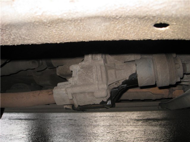

Значит так...
СГВН 2008 годам-двухлитровый автомат. через 3000 заметил, что потеет раздатка.
Зимой, (где то на 5000) после нормальной езды в мороз (-35, 40 до 60-70 км.ч.) при постановке в гараж- лужа.
Бежал передний сальник раздатки.
Заказал, при разборе раздатки, (а ее реально надо снимать и половинить, ибо передний сальник изнутри ставится 100% ФАКТ - сам видел) выяснилось, что сальник абсолютно нормальный, сапун проверили сразу с ним все ок. Версия СТОшников- типа может из под сальника сифонит, короче новый посадили на герметик. Отъездил лето, осенью опять потеет...зараза Чешу репу.
Тут самое интересное!, от СТОШников узнаю, что скоро мужик приедет с такими же симптомами. Встретился я с ним, 1 в 1 как у меня, сальник целый, при замене один хрен бежит, но у него ваще постоянно, он защиты все поснимал, что б подлазить легче и раз в неделю масло доливает. ВИНы сравнили - меньше 1000 разница.
Щас после морозов и моей Пипец - как будто пробку сливную выкрутили, утром прихожу - все масло на полу, хотя и до морозов уже не потела и жирела.
Да, и этот дядька сказал, что знает еще одного такого же счасливчика, так что это заразно по ходу.
Сполгода назад на этом форуме вроде проскакивало что то такое, не могу наити.
Короче, помогите кто чем может Рыдаю! Всмысле неужели ни кто о таком не слышал.
Пока вариантов видится два:
1. Менять раздатку (120 тыр у официалов или 25-30 тыр контракт)
2. Нее, контракт не поидет, он еще хуже может быть.
Есть мнение, что можно попробовать поменять тока крышку раздатки, типа может отверстие под сальник в ней не правильное - не соосно валу, вот сальники и поджимает.
Не соосность валов коробки - раздатки исключена, т.к. никаких гулов и вибраций нет.
Кто, что думает, или знает ХЭЛП!

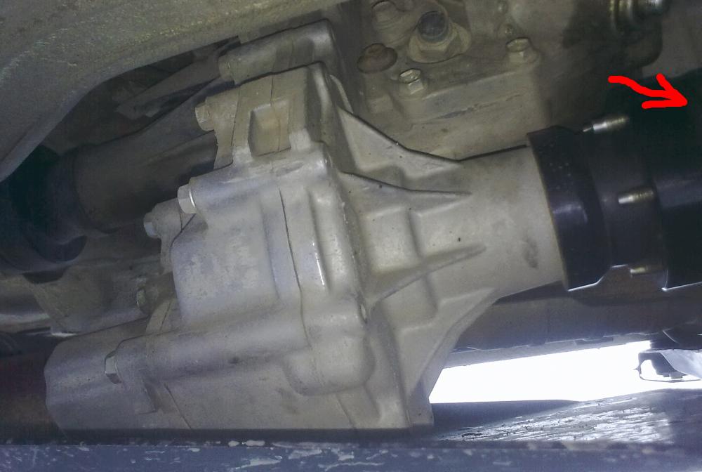

РЕбяты, выручайте... в выхи месил дерьмо по полям... вчера вечером обнаружел вот такую хрень
Видимо приложился раздаткой и ее сдернуло с кардана а потом одело обратно....
Вапросы у меня такие. Понимаю что сальник.
1) какой сальник (номер и тд)??
2) точно ли его менять надо (в книге было что может просто перекосило)??
3) Реальное дело поменять самому?
4) Надо для п3 разбирать коробку или только отсоенить кардан. (иначе говоря как поменять) ???
5) Как долго могу ездить с такими месячными?? (без машины никак, вторая в ремонте) натекает за ночь/за день лужица диаметром 10см. Итого уже 3 таких лужки было, ща четвертая капает

Усе сделано.
Протек сальник переднего кардана.
ЗАмена в автодине 1700 и минус 2 часа времени

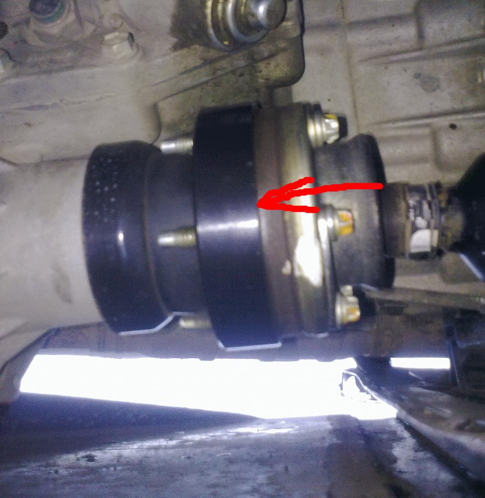

Продолжу тему после некоторого затишья. Т.к. сия беда пришла и к моей раздатке.
После остановок начал отчетливо ощущать запах трансмисионного масла в салоне. Осмотр снизу выявил отчетливые подтеки масла между АКПП и раздаткой, запах масла трансмиссионный.
Пробег 29000. В пятницу в СИМ-Север на осмотр. Буду держать форум на пульсе моих событий.

Течь масла из раздатки подтвердилась и признана гарантийным случаем, в конце недели меняют сальник раздатки, по времени займет целый рабочий день.
ИМХО. Из вариантов, когда машина гарантийная, течет, контролируется, но не меняется, не дело. Пока есть возможность менять, всем у кого проблемы.

В первую голову была задача удалить "штатную" защиту картера, котора крепится на четырех точках, и во всех четырех точках разные соединения, где болт вкручивается, где гайка наворачивается... в общем на лицо имели возможность в ближайшем будущем воспользоваться болгаркой.
Защита всеже была успешно демонтирована и брошена ввиде металолома у угол.
Далее снимается пластиковая брызговик-защита крепится кучкой пистонов и бвумя болтиками с головой 10... один успешно обломился пополам :( - ну и шиш с ним, на пистонах тоже держится.
Далее я совершил самую большую глупость за всю краткую историю ремонта. Я слил масло не открутив заливные пробки. С чем в дальнейшем я и встрял капитально.
Сливные пробки на редукторе и раздаитке под внутренний четырех гранник, заливная на раздатке тоже. А вот на редукторе заливная у меня почему то оказалась под ключ на 14. Стоит ли говорить что пляски под машиной начались уже после того как рожковый ключ свернулся. Всё было срочным образом поброше, гараж закрыт, а я умчался покупать накидной.
В результате, накидной тоже свернулся на бок. Помчался на дачу за другим накидным, + подбор трубок что б пользовать как рычаги (в дальнейшем ооочень помогло).
В итоге я понял что сильно влип, ни один ключ не желает сдвигать чертову пробку.
А как же торцовые ключи, что ж я головку не одел сразу??? Дык в том то и прикол что одевал, а они не одевались.
Все просто : мешает рулевая рейка. В результате было откручено правое крепление реи от "рамы" между "рамой" и рееей вставлена сплюснутая труба и повернута, чтоб рею приподняло.
Вот тогда я уже смог с грехом пополам надеть на исковерканую пробку головку торцового ключа и открутить.
В дальнейшем час-полтора ушло на поездку на дачу и в условиях приближенных к мастерской расточить с 14 до 13.
Дальнейшее уже пошло более менее слажено.
ТАк же как описывает Владимир 33, был замечен фланец кардана (нанес метку пилкой по металлу) откручивал 4ре болта - вот тут мне и пригодилась трубка для усиления рычага... завернуто знатно было... Проблема была в основном в том, что лежа на полу неикак не понять каким боком ко всему подлезать что бы удобно крутить было. Т.к. домкрат стоял под левой частью подрамника.... приходилось пользовать штатный бомкрат поднимать заднее колесо, чтоб провернуть кардан, чтоб достать те болты что в верхней точке за глушаком прятались.
Кардан был нежно изъят из коробки и аккуратно возложен рядом. остатки масла не заставили себя ждать и потекли из хвостовика ручьем.
Аккуратненько за краешек отверткой выковырял сальник, и на его место поставил новый, опресоовал за подлецо, и после чего опрессовал его уже заранее подобранным по диаметру куском трубы.
Сборку в обратном порядке как грится произвел.
На этом окончились мероприятия первого дня -на все ушло около 7-8ми часов... устал как собака.. то нырнул под машину то вынырнул...
Через день решил что пора заливать маселко.
Имелись 2 литра оставшихся от когдато замены в дифах и еще новая 4х литровая.
В 2 литра были добавлены два пузырька РиМета-Т призванного вроде как устранить шумы в трансмиссионных узлах.
Далее началось сущщее мучение... в магазине был приобретен какойто убоженный пластмассовый шприц.... как выяснилось что б залить в передний редуктор масло нужна гибкая подача.. тоесть посредством шланга... натянул на насадки один шланг... после первой же порции масла он стал сочиться как итог вапще соскочил, нашел другой шланг... держался слава богу, зато потекло по крышке шприца + когда вытягиваеш толктель на себя льет еще и по штоку толкателя.
В итоге я понятия не имею сколько масла я залил в редуктор а сколько пролил. Залил пока из заливного не потекло ручьем.
После чего с приблизительно такими же мучениями + неудобство лежачего положения стал заливать в раздатку....
Вот чесно - но мне показалось что в раздатку вошло как минимум на один шприц меньше, или также.... а по мануалу там 1.6 супротив 1.0 в переденем редукторе...
В общем результат:
После всех махинаций прокатился оклоло 100км.
Сальник визуально течи не дает (он и изначально не ручьем шел, однако.... )
Шум трансмиссии тише не стал.
Вердик - диф все равно скоро ли не ремонт или замену :(

Ответ: Re: Потеет раздатка
Доброго времени суток! С праздником великой победы!Подскажите почти по такому же вопросу, только место течи масла из раздатки другое см.фото, СГВ 2008г. 2,4л. пробег 17000. Может ли это быть связанно с прошедшим ТО1 (замена масла в раздатке) в Лауре-Озерки СПб, как это лечиться? Проявлятся в трассовых условиях 110-120км/ч, дорожный цикл сухо или пока сухо.
С ТО думаю, не связано. У меня та же проблема: карданом разбрызгивает на правую сторону днища(СГВ 2008 2,4), как таковой течи нет (стелил на ночь бумагу), уровень масла в раздатке в норме. Протирал раздатку насухо, день езды в городе - сухо, после 300 км шоссе (от 90) в масле. В Лауре подтвердили, что это стандартный дефект 2008года, жду прихода шайбы и уплотнительного кольца по гарантии.
Приветствую! Подскажи, а что этих запчастей нет в наличии на СТО, сколько ждать? Если нет то какие католожные номера чтобы тоже заказать?
