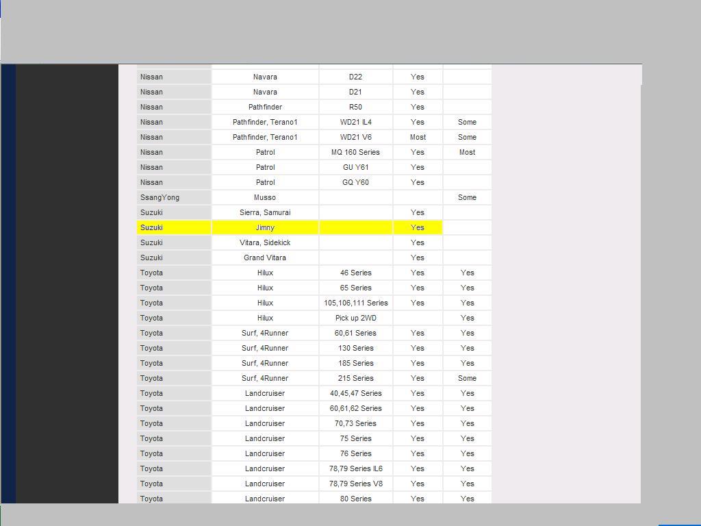

А картинки то как раз с боковым вставлением пружинок..
Правда картинка не Джимовая, а так,
А вот установка в неразборный корпус:
http://www.4wdsystems.com.au/pdf/LR-fitpicLR13 web.pdf
600 баксов???
ну нах, когда ЛокРайт стоит 200. Тут уж АРБ чуть-дороже получается

Я чё то так подумал , один хер я , из за лок-райта в заднем мосту , почти всегда на бездоре еду 4х2.
Да ещё могу 4х2 лоу ехать. т. е . передок включаю только в засадах и на короткое время.
Так если впереди будет АРБ , которое включается на короткое время и стоит 2000 баксов , меня же жаба загрызёт ...
Пусть там стоит самоблок за 600 !!!!
И жабы не будет !

Да ставь на здоровье. В задний мост вообще без проблем.
И вообще как это ДИФ не разборной... сателиты туда с пальцами сами заползают?
