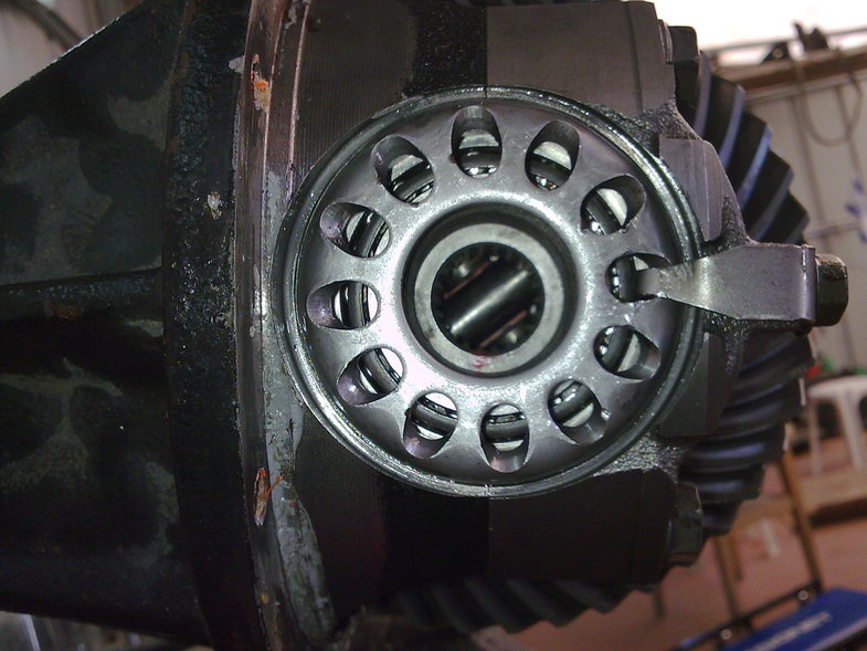

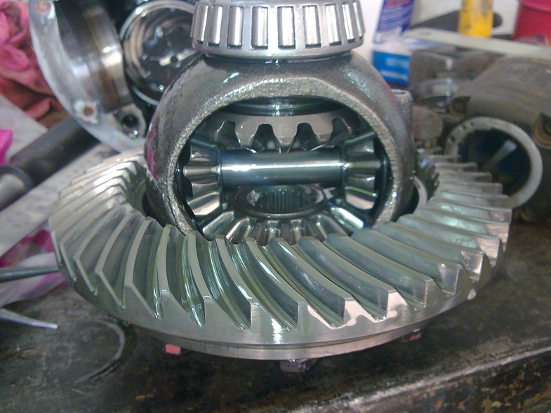

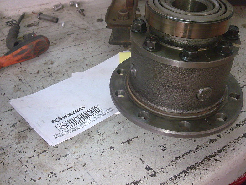

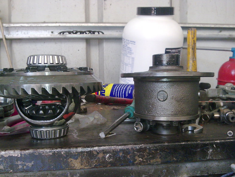

что б совместить приятное с полезным , я заодно с ЛР решил поменять сальники моста
и левые шкворневые.
-Купил з/ч , и взяв на полдня отгул на работе ( т.к. любимый мой мастер сказал " уйня вопрос , 3-4 часа и вся любовь " ) , я попёрся через полстраны за 70 км в другой город.....
Раскидали за полчаса передок , вынули редуктор , сняли чашку диффа .....
И тут он достаёт чашку заднего дифа , ставит рядом с моей
а я не фига не пойму , смотрю на этого чудика потом на запчасти и вижу шо то не то.....
Ладно, я понимаю что в родную чашку ЛР не всунуть , писали уже .......
Плюс он меня предупредил , что уже заинсталировал ЛР в новую чашку...
"донором" для ЛР , стал редуктор Самурая , 98 гв , тот что с подвеской как у Джимни
и тут мой заморский друг роняет фразу " у нас проблема "
Я говорю мол ты же уже ставил ЛР в Джимни
и он произносит 2 слова , которые выбили меня из колеи на полдня ....
" Я ПОШУТИЛ "
"Как пошутил ?" говорю я
"А вот так , иначе бы ты не приехал , и мы бы не попробовали всунуть ЛР в передок....."
Моя рука медленно потянулась к ключу 30 на 32 , и я нацелился швырнуть его ему в мозг .......
Он пошёл открыл 2 пива , короче мы решили мудрить !
Так что мой пост от 22.07 - наполовину неправда !
будучи не на шутку озабоченным ,перспективой установки блокировки в передок , я щас позвонил своему "любимому " мастеру на предмет уточнения сколько будет стоить установка ЛОККИ в передок.
А он мне заявляет что поставит мне лутше лок райт впередок чем ЛОККУ
Я непанимающе начинаю на него наезжать ,мол так и так низзя! лок райт в Джимни в передний мост
а он говорит можна!!!
......и рассказал попутно мне историю как недавно он ставил 2 лок райта в Джимни , с АКПП......

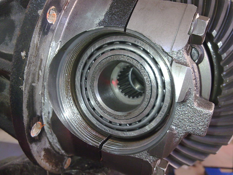

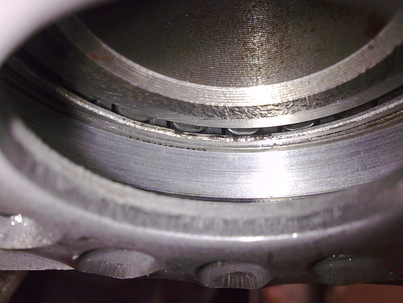

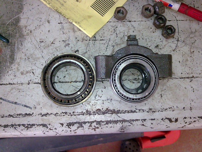

Первая засада
боковые подшибники задней и передней чашек - разные.
но на удачу , посадочное у чашки заднего диффа больше.
решаем расточить посадочное под мои подшибники
Вторая засада
Стянуть подшибники с Джимкиной чашки не возможно без секса.
Сидят плотно , и некуда сунуть съёмник.
А запасных нет
Точим широкую отвёртку,обстукиваем , сдвигаем , стаскиваем....
разница
растачиваем посадочное , сажаем подшибники , начинаем регулировать пятно .....
Третья засада
Правая сторона отлично , с левой проблема - регулир.гайка не поджимает подшибник.
точим у токоря проставочку нужного размера , и всё устаканивается

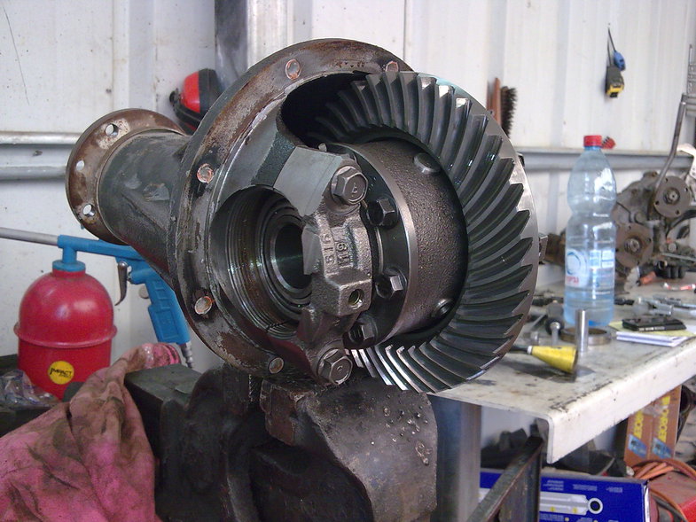

ЛОК РАЙТ В ПЕРЕДНЕМ РЕДУКТОРЕ
на работу я уже не пошёл ..... :hilarious: :hilarious:
Четвёртая засада
Редуктор не хотел залазить в чулок
мы его вежливо попросили
Что хочу добавить.
Я думаю что нам повезло и мы мало потрахались
Не уверен что все диффы у Сузук одинаковы , взаимзаеняемы и т.п.
Всё это мероприятие , изначала не предвещала успеха
Может у следующих желающих получится проще ,
а может и не получится ваще ....
ВЫСОКАЯ ВЫРОЯТНОСТЬ
ОСТОРОЖНО!
Удачи ! ;)

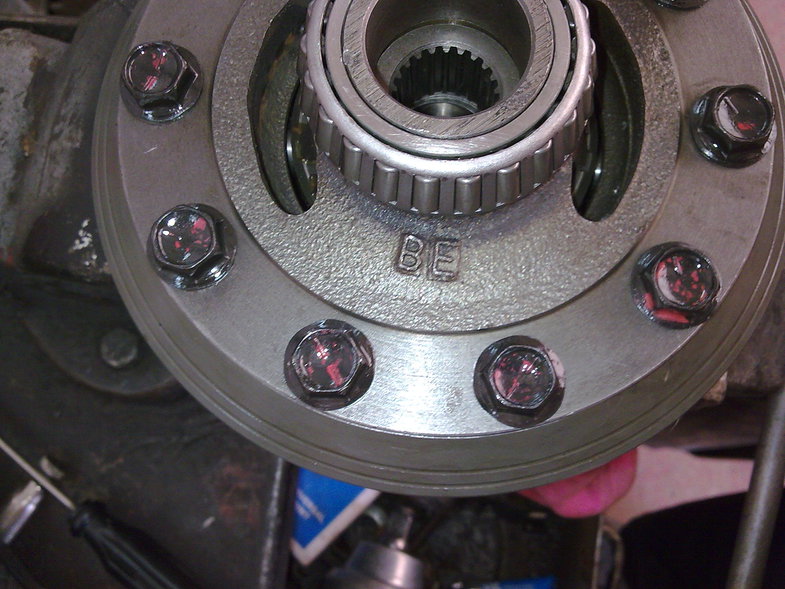

корпус редуктора родной,
ГП родная ,
корпус диффа от заднего моста Самурая 98 на пружинах.

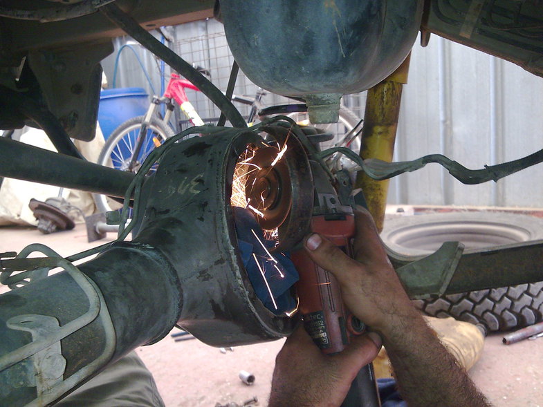

Ещё раз прошу всех быть внимательными , мой печальный опыт с КПП , подсказал что каталоги Сузуки фигня.
чашки диффа который мы поставили - еле еле влез в чулок моста ...... резали диском.
Резали много , и он до последнего не лез.
Плюс ко всему шестерёнка ГП сместилась вправо.
И под неё тоже резали чулок.
2 часа секаса , только что б впихнуть редуктор в чулок.
Я уже плюнул , и сказал мастеру разбирать всё обратно !
Ну не отрезать же дырки в чулке ......
И тут вдруг редуктор провалился на своё место
Думайте сами , нужен ли геморр ?

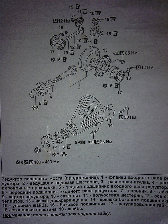

Деталь 9 - картер редуктора осталась родной.
Деталь 13 - чашка редуктора поменялась на заднюю самураевскую.
Ведущая шестерня 2 осталась на своем родном месте, раз корпус тот-же,
Ведомая шестерня 2 находится в контакте с ведущей шестерней и соответственно для сохранения пятна контакта никуда со своего места деться не могла - разве не так? Чешу репу.
Деталь 9 от самурая, как я понял
EDI
27 Апрель 2006
6,806
2,229
Израиль
авто
Ответ: Задний Локрайт от Самурая/Джимни на перед подходит?
посмотрите внимательно фотки
EDI
27 Апрель 2006
6,806
2,229
Израиль
авто
всё так !
зазор по мануалу 0.1 - 0.2 мм. между ведущей и ведомой
окошко чулка имеет конфигурацию для чашки Джимни
с чашкой Самурая редуктор лезть не хотел
ещё пару моментов по лок райту :
- после того как ,залили масло , надо покрутить не много кардан , что бы масло зашло в чашку , и смазало ЛР
- если точили чулок моста болгаркой , не забудьте через пару дней сменить масло.
Поздравляю!
Но для меня не ясен один вопрос. Чашка на десять отверстий под ГП и родная твоя ГП туда нормально встала? Ни где не написано про установку ГП. Менял ли ты сайдгиры (11- шестерня полуоси) на родные или подошлли самурайские. Сколько шлицов на них?
Спасибо !
Главная пара села на новую чашку отлично , как там и была.
Не забываем локтайт.
Полуось у меня 22 шлица.
Он же гад опять не дал подсмотреть , как чашку с ЛР собирал.
Собрал накануне ночью.
Но когда утром он вынул полуоси , первым делом что он проверил ?
Он взял сайдгир и одел его на ПО.
Сайдгир естественно от Самурая.
