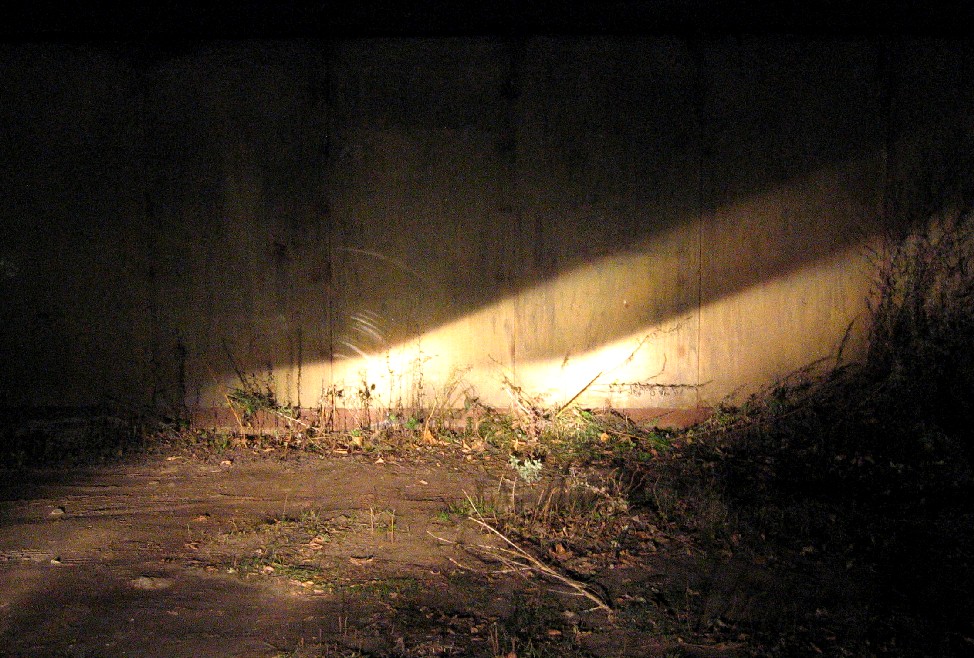

Вот фото того, что получилось после этой переделки.Мне нравится, что до "гайцов" - не знаю. Все же, по-моему, поворачивать надо было на 15град. (горизонтальная лининия - с наклоном)Чешу репу.

Да,поворачивать надо больше,намного больше,я когда фару разбирал просверливал ещё одну дырочку.Сейчас у меня евро свет.

Вот фото того, что получилось после этой переделки.Мне нравится, что до "гайцов" - не знаю. Все же, по-моему, поворачивать надо было на 15град. (горизонтальная лининия - с наклоном).
Вот закон http://teksert-ntb.gubkin.ru/gost/pages_gost/2246.htm#2248, а вот картинка http://www.autoprospect.ru/mazda/6/images/769.jpg По ГОСТу должно быть 15грд вправо-вверх. Если от японского "госта" танцевать, то +15грд - станет горизонтально и ещё +15 - станет как по нашему ГОСТу. Может у Вас градусы получились немножко другие?;)

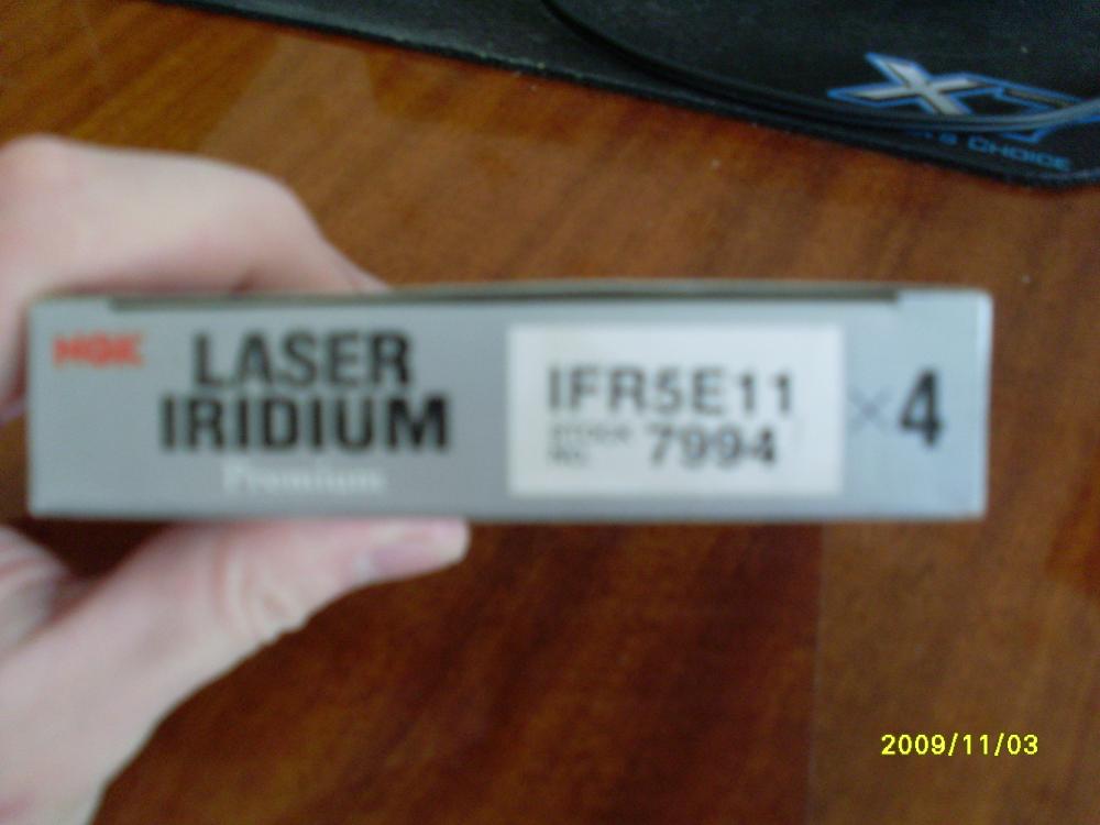

Привет всем!
Как узнать VIN код на сузуки....запчасти по вину спрашивают, а ВИНа то нет!!!
Интересует код на свечи и какие лучше ставить!
Что делать???
Модель двигателя: M13A
Кузов (коляска): МА34S-104649
Объём: 1328 см3/88 л.с.
Год: 2001

У вас в Краснодаре и IFR5... пойдут, а если температура опускается ниже -25, то IFR6... Рекомендация завода-изготовителя.
