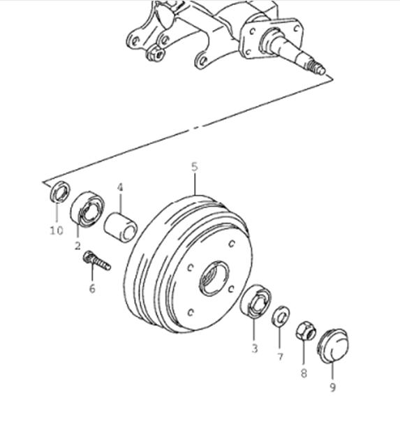

Всем привет!
Подскажите шум сзади прям аж как будто воет! ... Мост или подшипники!?
99% подшипник. При том имеет такую тенденцию - воет с противоположной стороны накрывшегося подшипника (из собственного опыта, всей семьёй слушали - выло сзади слева, а рассыпался правый - на СТО смотрели на меня, как на идиота...). Правда у меня привод передний (нет моста...).
Что делать? Менять - выпрессовывать старый, за/впрессовывать новый.

А как быть с кольцом АБС??? он при замене не портится???

подшипник задней ступицы (ступицы,а не п\оси) ,1600р(экзист).
Аналоги для замены обоих подшипников 60205 и 60204 с ценой соответственно 30 и 34 рубля и это не китайцы .

;)/////это опять же,если там не два спаренных-однорядных,а один 2рядный.....

(брали по японскому каталогу ,без VIN,долго сомневались....)
Штангельциркуль легко разрешает всякие сомнения , ну и гугл конечно для поиска , никакой VIN для этого не нужен . :thumbsup:

А что есть вероятность однорядного подшипника??? 2001 1.3 4WD MA34S

to Ne Zvezda
Доброго времени суток!!!
Я ещё не поменял подшипники и поэтому вопрос! Я заказал подщп., ждал 3 недели...привезли ...на СТО разобрали...и тут облом! Сказали, что уплотнительное кольцо одноразовое...код на екзисте 43485-76GG1...блин дуристика...замена 2 подшип. мне становится в сумму 9 тр...ну не укладывается в голове!
Так вот, возможно ли не менять это кольцо!!!???????????

Ага! Особенно 4 WD!!!!
Когда дело дойдёт до смены подшипников задней полуоси...будешь думать обратное. цена ремонта просто убивает...
