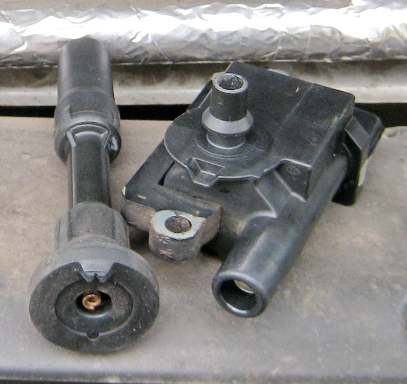

чаще всего датчик колен/распред вала, у меня оказалась катушка зажигания 33400-65G02 (тоже по началу только в жаркую погоду и при долгих поездках, потом все чаще и в любую погоду). все диагностируется, проблема в том, что диагностировать надо тогда когда не работает, а этого момента надо ждать или менять все в круговую Баксы-бакс.
у меня была такая же фигня. замена датчиков ничего не дала, ошибок не кажет. оказалось пробивает катушки зажигания на резинку(видны следы пробоя), которая закрывает свечной колодец, 2 пластинки слюды и немного силикона и вот он счастье! если нужно могу фотку выложить, что бы наглядней было. если соберетесь менять катушки зажигания, то подходят от двигателя G13BB, только вместе с с колпачком на свечу, там немного другая конфигурация резинки.

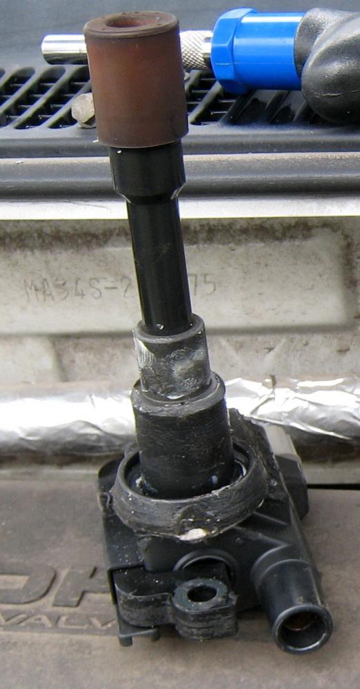

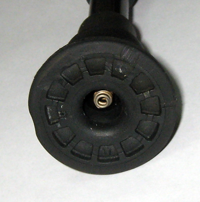

ВЫЛОЖИ ПОЖАЛУЙСТА ФОТОФотографир

на первом фото отремонтированная катушка мотора М13А, 2 пластинки слюды приклеенные на силикон, между резинкой и катушкой. на втором вид резинки от этой катушки, следы пробоя зачистил ножом. на третьем фото катушка с резинкой от мотора G13BB. разная конфигурация резинок не позволяет менять их одну на другую, в сборе все намана.
