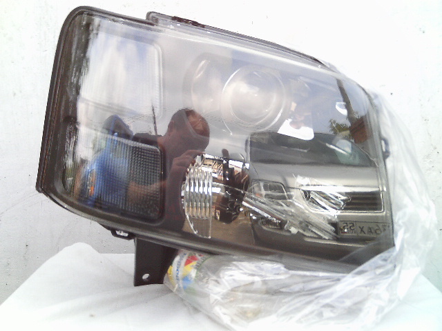

" про переделку оптики "с линзой".
Во-первых, понятно, что переделать нужно только ближний свет, дальний переделывать не надо.
1. Снимаем бампер. Для этого откручиваем несколько саморезов снизу и отсоединяем все пластмассовые клипсы по периметру бампера (чтобы отсоединить такую клипсу, надо отверткой подцепить ее среднюю часть, она выйдет вверх и можно тогда вытащить всю клипсу).
2. Снимаем фары. Для этого откучиваем один или два (не помню точно уже) болта и как бы из такой защелки, осторожно потянув, вынимаем фару. Предварительно, есс-но, отсоединяем все провода от лампочек. Несем фары домой.
3. Фара ближнего света устроена так: сначала стоит лампочка, потом металлическая шторка особой формы, отрезающая часть светового пучка, потом линза, "переворачивающая" всю картинку. Металлическая шторка прикручена на саморезах к такому тоже металлическому как бы кольцу. Наша цель - повернуть эту шторку на 30 градусов по часовой стрелке, если смотреть изнутри фары.
Проблема в том, что фара клееная, и просто так ее не открыть. В общем, я попытался ее расклеить, и понял, что лучше этим не заниматься - можно сломать стекло, а если не сломать, то по всему периметру оно будет в задирах от отвертки (стекло у нас пластмассовое там).
Поэтому делаем по-другому. Напротив нужных нам саморезов (а их отлично видно через дырку, куда лампочка вставляется) в пластмассе корпуса фары сверлим отверстия сверлом на 10. Все - теперь в это отвертие можно засунуть отвертку, отвернуть саморезы, снять шторку. Вытащить из фары ее, правда, не получится, но нам это и не надо. Теперь выясняется, что на этой шторке есть такие как бы два пупырышка, которые входят в отверстия кольца, к которому привернута шторка.
Один пупырышек нужно будет убрать (высверлить маленьким сверлом), а второй пригодится - там на кольце есть соседняя дырка, куда точно этот пупырышек встает, и шторка поворачивается при этом ровно на 30 град. Т.е. ничего отмерять самому не надо! Там, похоже, предусмотрена какая-то унификация с леворульными фарами, так что в результате нужно просверлить всего одно отверсие под саморез, закрутить его ну и все. Шторка на месте. (потом, правда, я все же прикрутил еще один саморез - для надежности).
Теперь надо заклеить дырки в корпусе фары (у меня их было 4 - две для саморезов напротив тех мест, откуда я их выкручивал, и напротив тех мест, куда потом их закручивал. а во второй фаре - 5 - еще разок промахнулся :) ) Берем кусочек бумаги, накрываем дырку и все густо замазываем клеевым пистолетом. Все. Дырка герметично заклеена. Итого времени на все ушло около 4 часов (правда, мы возились вдвоем).
Идем к машине, ставим фары, ставим бампер. Едем в сервис настраивать фары.
В общем, в результате такой переделки получается не какое-то приближение к европейскому свету, а настоящий идеальный европейский свет! Убедиться можно, поглядев в этот сервисный "телевизор" - луч именно такой, какой там нарисован. И дальний луч относительно ближнего тоже оказывается в идеально правильном месте. У нас в этом плане очень-очень удачная фара.
Естественно, техосмотр проходится без проблем"
на самом деле фару легко вскрыть тупо ложим фару в духовку температура 60 70 г радусов минуты 3 4 и наченаем вскрывать я это делал ножиком и шпателем ,при нагреве заводской герметик становится мягким и легко тянется ,нагревал несколько раз патоьу как быстро остывает
