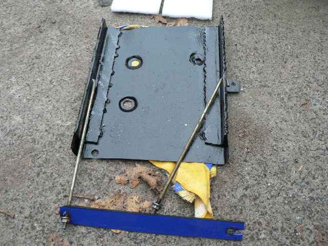

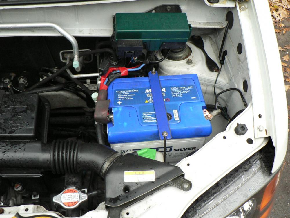

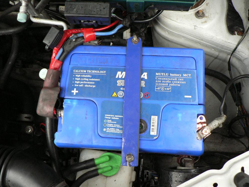

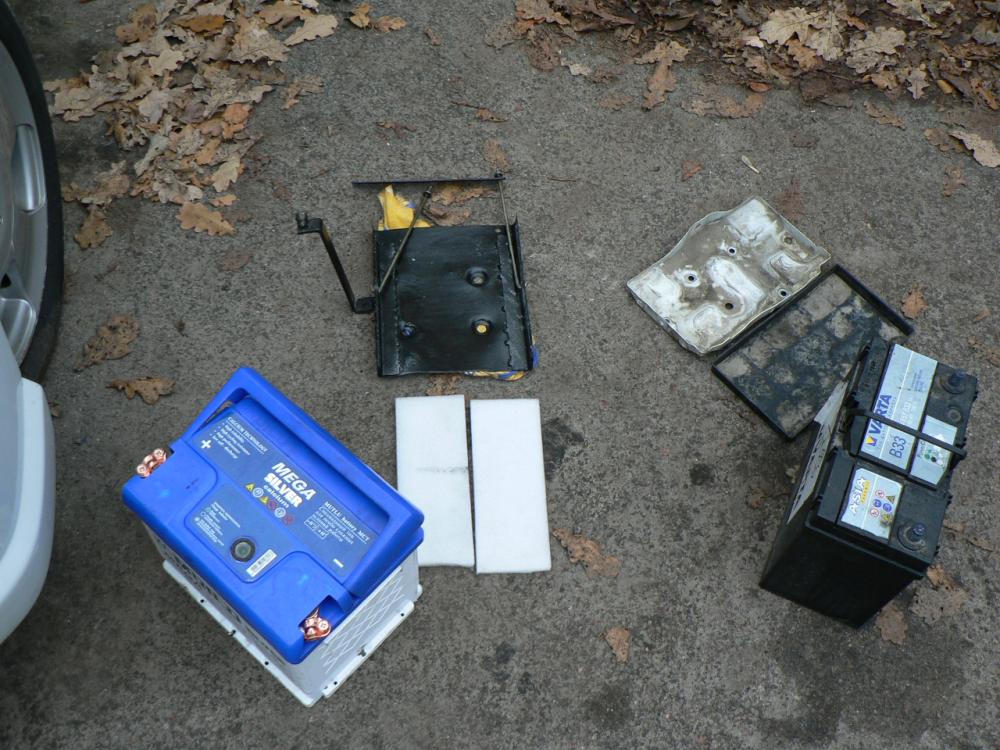

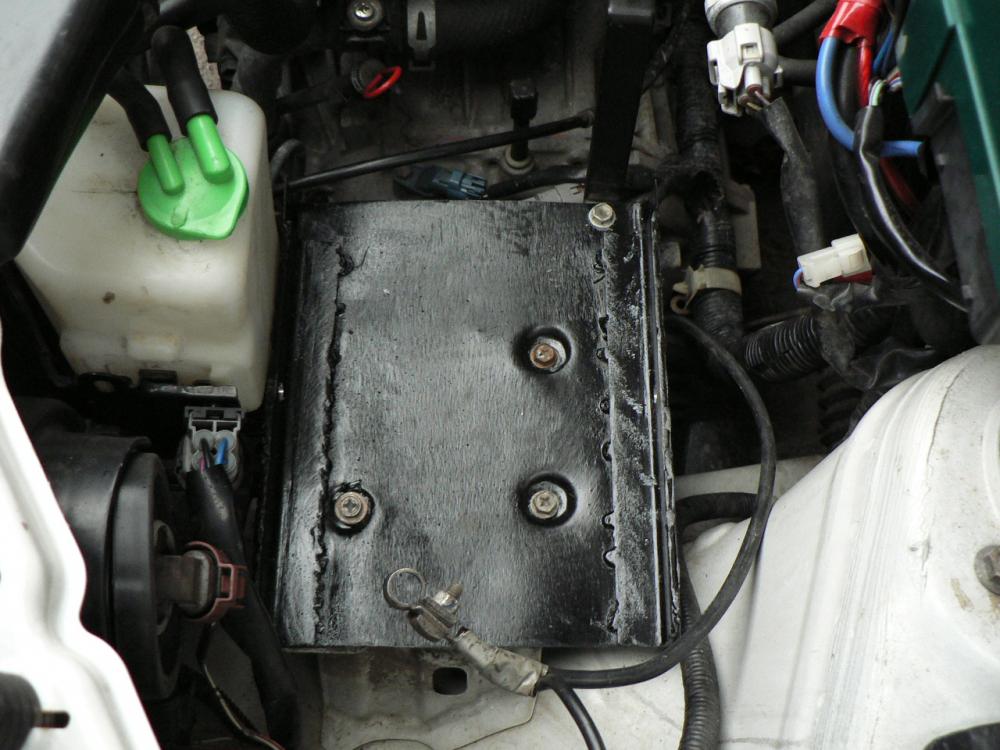

всем доброго дня ,поменял я тут акб вместо родной 60й поставил вот что получилось , может кому пригодится

может каму пригодтся владельцам М13А.....вчера сутра завёл машинку и услышал визг но не ремня а каковото подшибника как говорится первые марозы начались . на работе поднял машинку на подьёмник и давай смотреть вобщем снизу к ремням не подобратся опустил и с верху разглядел натяжной ролик АС снял его . но приэтом чтобы подобратся пришлось снять бампер фару правую и металический щиток каторый закрывает католик .снял ремень и действительно подшибник ролика люфтит и вращаестся с перекатом думал промыть его и смазать .мужики с кем работаю увидев подшибник говорят очень похож на вазовский .я звоню в магазин называю номер ответ да есть такой цена 60 рублей .вобщем купил пере пресовал старый на новый . сегодня с утра так как унас у же минус 3 завёл и тишина . вот номер каму надо 6303
