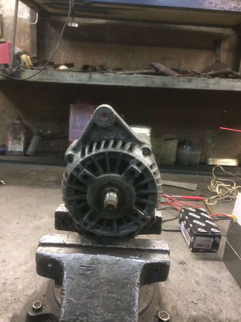

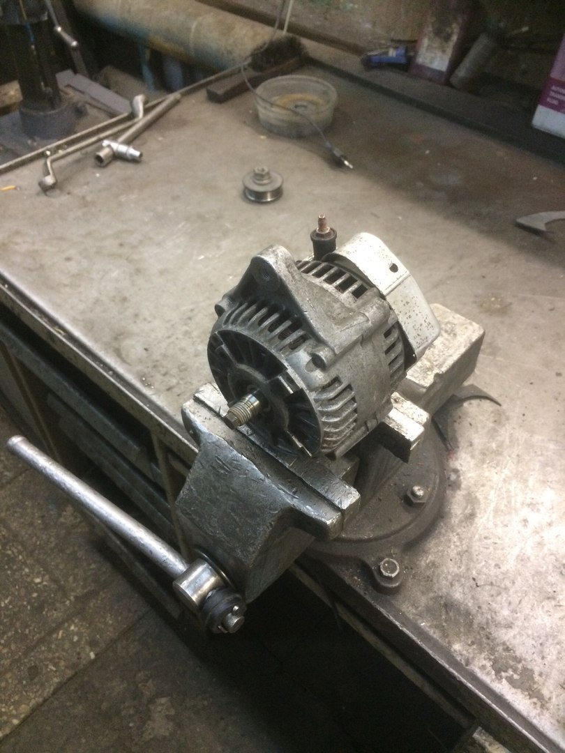

Доброго времени суток, подскажите, должен ли нагреваться генератор при нагрузке, например при включенных фарах. Без нагрузки холодный, как только включаешь потребители, начинает медленно нагреваться до такой степени, что рука не терпит. Не свистит, не кряхтит. Балено 98 1.3 механика. Конечно при трении, вихревых токов, плохого контакта проводов, возраст самого генератора и тому подобное будут влиять на нагрев, но не до такой же степени, как будто-то до кипящего чайника дотронулся:agree:. Пока только изучаю теорию, к практике - снятию гены еще не приступал. У кого какие соображения?

задняя крышка чистая?не продувается поди.ну или меж виткое кз,мерить надо
Продували воздухом, по идеи должен быть чистым.

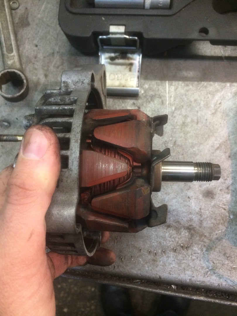

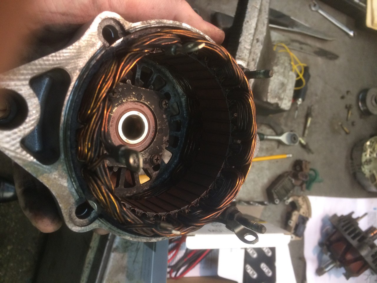

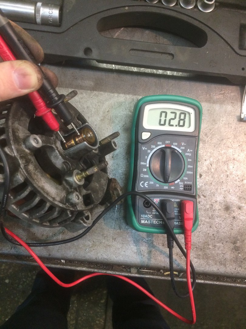

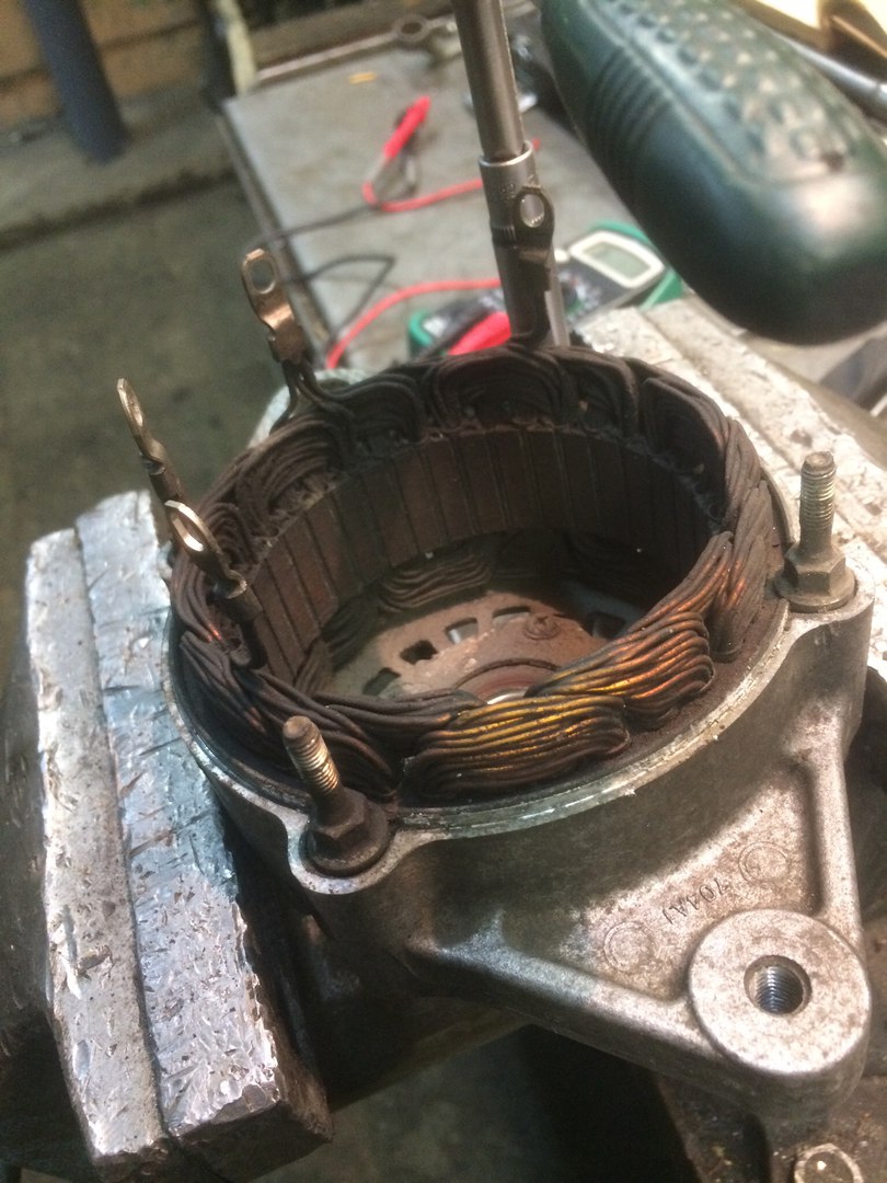

Сегодня (2.12.2016) пришла деталь - регулятор напряжения (китайский аналог за 612 рубликов), заменили, результат нулевой, даже показалось, что греется еще сильнее. Визуальный осмотр выявил сильный износ щеток и медных пластин ротора, а также незначительный люфт в подшипниках - что думаю вполне нормально для такого возраста. Следующий этап - прозвон гены на предмет межвиткового замыкания:([DOUBLEPOST=1480955852,1480157841][/DOUBLEPOST]Итак, замена диодного моста, щеток, регулятора напряжения, полная продувка и ревизия керосином не дала положительных результатов, генератор всё также упорно греется при включенных фарах...
