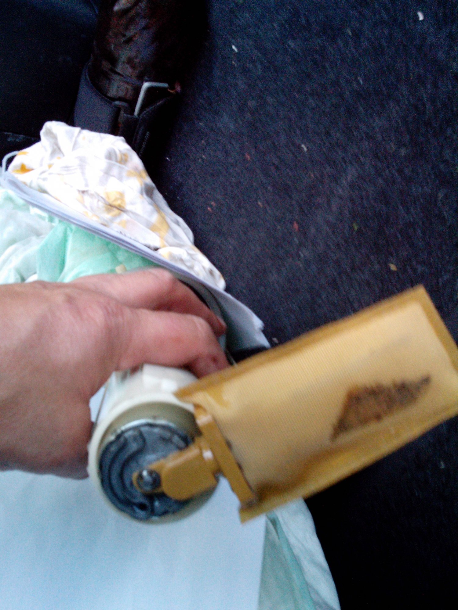

сделал лючок, достал блок насос/фильтр - визуально фильтр заборника идеальный.
только снизу, где касается дна - сильно грязное пятно,
промыл карбокленером манол9970 - сразу после запуска обороты стали ниже .чем раньше и вроде как прогрелся быстрей.
что бы это значило ?
двиг м13а пробег ~100т.км

сопротивление на входе упало, давление в рампе возросло.
Сетку менять, давление в рампе мерять. Ну или хотя бы визуально глянуть струю обратки с клапана-перепускника, давит насос или нет.
так я -ж писал, что фильтр идеальный кроме пятна - а оно почти отчистилось манолом
и весь блок идеально чистый , смысл менять?[DOUBLEPOST=1443453922,1443453414][/DOUBLEPOST]
давит...

сетка стОит 300 р, не стоит ее чистить, поменять да и всё.
Кроме того, она двухслойная, вы смыли только внешнюю ржу,
внутри (между слоями да и внутри) все осталось.
Далее, мелкая ржа все равно вся проходит через сетку и забивает тонкий фильтр. Это 100%.
Можете проверить это, подцепив к выходу фильтра (разъему) большой шприц, опустив фильтр в емкость с бензином, и погоняв бензин шприцем туда-сюда сквозь фильтр раз так 20.
Выйдет много грязи (если она там есть).
Но это не прочистит фильтр, только выгонит грязь, которая находится перед первым слоем бумажного многослойного фильтрующего бутерброда, который внутри колбы.
Просто убедитесь, есть ли внутри грязь, ржа, или нет.
Про идеальность сетки - уверены что до вас просто не поменяли сетку, махнув рукой на сам фильтр?
Далее, то что блок идеально чистый снаружи говорит разве что о том, что бак чист.
Но ржа на сетке есть, значит надо посмотреть, нет ли очагов коррозии в баке на дне чашки и вне ее.
Обратка давит даже на оборотах или только на холостых?

Mihanik, спасибо - очень толково всё рассудил ...
жаль чуть не вовремя - сегодня заделал лючок т.к. с завтрашнего дня у нас дожди с понижением температуры- а сетку ещё заказать надо :(
Но ржа на сетке есть, значит надо посмотреть, нет ли очагов коррозии на дне чашки и вне ее.
имеется ввиду в месте забора топлива?
интересует возможность проткнуть фильтр в колбе (не нарушая колбы) и поставить фильтр под капот - тогда замена фильтра и отдельно б/насоса с приемной сеткой будет более дешевой и легкой задачей ;)
да.
У меня коррозия в чашке и вне ее,
где вода стояла, там, видимо, и появилась.
