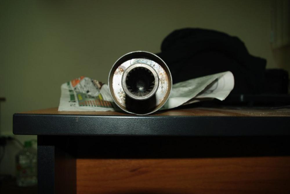

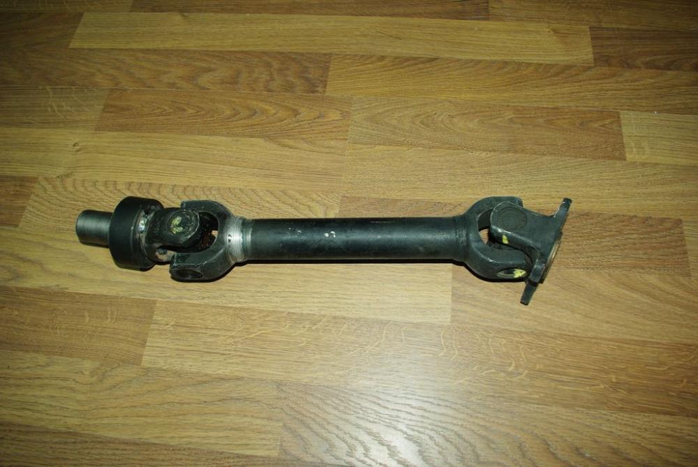

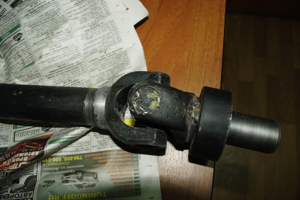

Возникла проблема, у человека заказавшего КИТ (Jimny 2002 г, автомат) промкардан с завальцоваными крестовинами. Такой кардан не разберешь, точнее можно разобрать, но 1 раз, обратно уже хрен соберешь. Наружний шлицевой Ф32 мм, 19 шлицов, длина 375 мм по центрам крестовин.
Два дня кубатурили, что с этим делать, но выход нашелся!
Теперь у человека будет нормальный кардан с заменяемыми крестовинами :)

не совсем догнал, что к чему приварили? Отрезали шлицевую и приварили к "телу" кардана, который с нормальными крестовинами? Кмк это стремное дело: карданы рвутся даже по сварке в середине круглой трубы, с круговой обваркой. Имхо тут конструкция вышла в три раза менее надежна.
Может не стоило трогать крестовины в промкардане? У меня (230 тык) еще ни разу не меняны, а люфтов нет. Кмк в промкардане крестовины намнооого дольше живут.

Дорогой Илья, вот покажешь мне фото кардана порванного по сварке от джимника, тогда и поговорим.

Справедливости ради скажу что сварка бывает, наверное, разная, но прямо вот "сильно лучше" проварить кардан джимника - я не представляю, как... если только какой-то особой "глубокой" сваркой, или наваривать сантиметровую "бобышку" вокруг. Чего, кмк, не сделано.
"Вареные" промкарданы рвались на моей памяти дважды - у Юры byp и Зука, оба за уходящий год.

На счет глубокой сварки. Стенка у трубы 2 мм, а может и меньше. Про какую глубокую сварку ты говоришь? Варить все надо углекислоткой, можно конечно и аргоном, но смысла нет, углекислотки за глаза.
На заводе, как по твоему, соединяют трубу и вилку под крестовину?

А как вообще можно укоротить кардан любой без резки трубы и обратной сварки?
Мой товарищ, который изготавливает кит для установки, купил в японии кардан. У него 2002 года, коробка. Пришел от автомата, но суть не в этом. Оказалось крестовины были уже конченые. При повороте в обоих крестовинах чуствуется характерное закусывание. Это говорит о том, что игольчатые подшипники уже того, смазки в них нет и они начали ржаветь. Такой кардан только выкинуть на помойку и заказать новый по 8 тыр с копейками.
Конечно было бы хорошо найти подходящий кардан по длине и чтобы по шлицам подходил, но где их искать?

Ну в случае мертвых крестовин, наверное оправданное решение.
