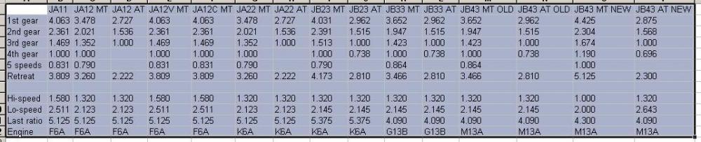

сейчас доделаю табличку.
лучше скажите чеза зверь 4.3 редуктор который указывают для 05- механики - он реально есть и если есть то на каких комплектухах для каких рынков?

Вот картинка и сама табличка с ПЧ у разных модификаций.
