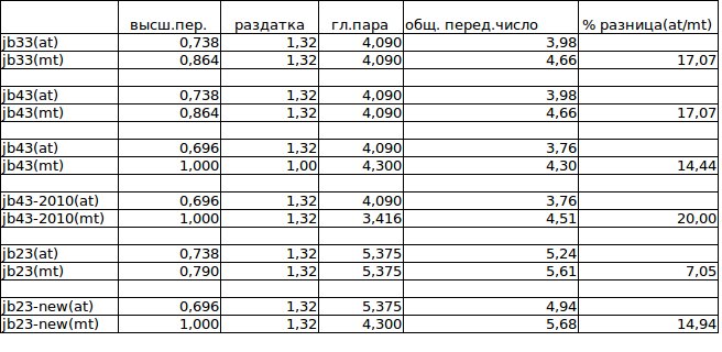

Данные из http://zuki-up.ru/for-reading/jimny-gear-ratio я внес в таблицу и получилось что разница по передаточным числам между AT/MT трансмиссиями 14-17% , и у меня возник вопрос:
Если 4.16 хватает для MT до 32 колес , для AT трансмиссии в такой же ситуации ее хватит? Может все же на АТ выбирать понижение побольше Чешу репу. ?

Ну во первых есть на верхнем ряду и на трассе и в городе. Во вторых отношение 14-17% между МТ и АТ сохраняются и на других передачах .

Ответ: 4.16
Ахтунг! Нельзя автоматные ПЧ сравнивать в лоб с ручными, потому что в автомате есть такой девайс как гидромуфта, которая передает момент от двигателя к коробке в пропорции примерно 1:1.5. Т. е. ПЧ первой передачи надо умножить примерно на 1.5 и получим реальное ПЧ гидромуфта+1ая передача.
ЗЫ. Если только принудительно не включить локап в гидромуфте, тогда можно будет сравнивать в лоб.

Ответ: 4.16
Воооот. Что-то подобное я и предполагал услышать .Андрей, на старте момент повышен за счет гидротрансформатора, а в крейсерском режиме (на 4-й по трассе) гидротрансформатор работает? ( предполагаю что да, поскольку замечаю что одни и те же обороты могут соответствовать разным скоростям движения, причем машина не катится накатом а двигатель работает внатяг.)
Т.е. получается что 4.16 вполне подходит и на AT трансмиссию до 31-32 колес?
