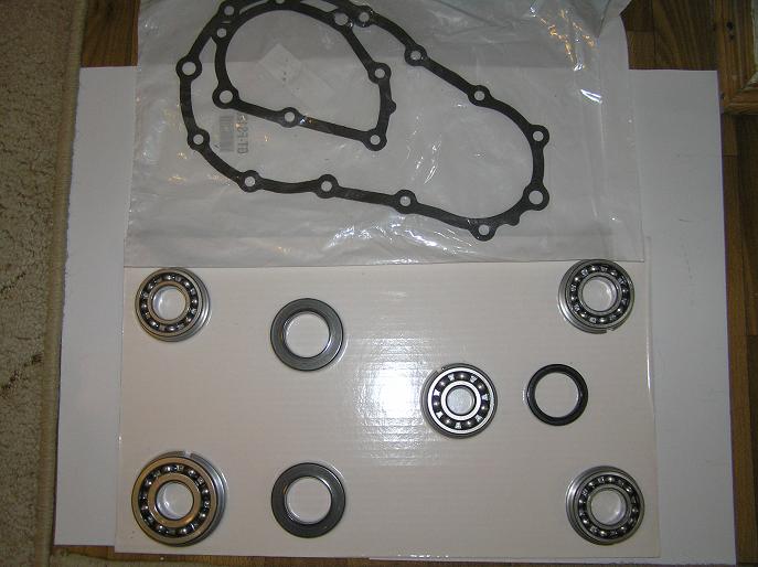

Прикупил я недорого РК от древнего Jimny 1.3, подшипники естественно все оказались убитыми. Если заказывать новые по каталожным номерам выходит очень накладно, быджетнее заказать готовый набор тут http://www.lowrangeoffroad.com/inde...ase/transfer-case-rebuild-kits-and-parts.html
На одном из родных подшипников был сальник на которм прочитал маркировку NTN 62/28LU, забил номер 6228 в экзист и увидел куда более низкую цену за тот же NTN :)
В РК стоят подшипники:
6228 - 3шт
6322 - 1шт
6306 - 1шт - а вот этот я на экзисте найти не смог , если его брать родной, по сузуковскому номеру, то цена всего комплекта становится почти равной цене готового комплекта по ссылке выше и смысл теряется... Модет кто знает, как можно заказать этот подшипник 6306 недорого?

Ответ: 4.16
их немеряно от нескольких $$. Подшипник 6306 - есть у альтернативных єксисту посредников.
или попробуй 63062RS и тп (см.ниже линк)
размеры те шо надо, суфиксы после номера означают дополнительные прибамбасы напр.:
2RS подшипник закрыт с обеих сторон уплотнением из синтетической резины с металлическим уплотнением
маркировка подшипников
если крышки/уплотнения не нужны - их можно выковырять и всех делов
