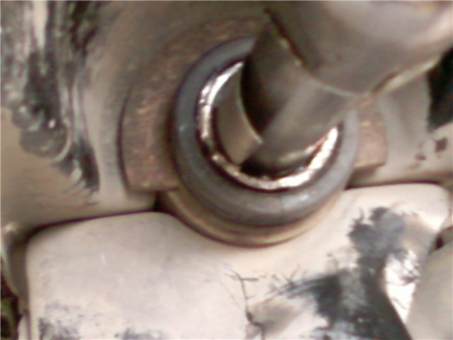

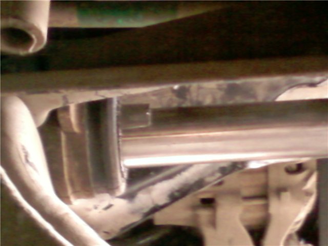

Самое главное что разбирать ни чего ни надо, просто снять пыльник и вывернуть колесо в лево.
[/IMG]

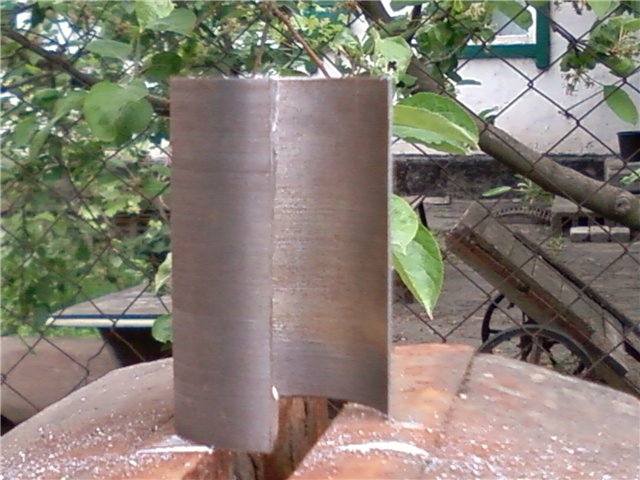

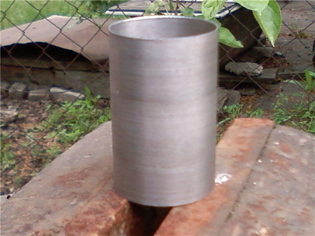

Ранее писал вытачиваемая втулка размером 30*29*50мм
Вырезаем вкладыш 25-28мм
Вставлем между корпусом рейки и втулкой, и все стук как и не было.
На сегодня 2560 км пробег все просто супер.:thumbsup::thumbsup::thumbsup:

Дык я так и не понял - этот вкладыш он не цилиндрической формы что ли (это на фотке 1)?
почему он тогда до сих пор не вылетел?
