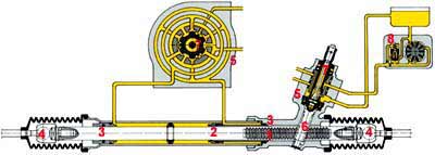

Дык я так и не понял - этот вкладыш он не цилиндрической формы что ли (это на фотке 1)?
почему он тогда до сих пор не вылетел?
Цилиндрической формы и не войдет:
1. там есть три стопора, что не даст его туда вставить.
2. не вставиш так как диаметр мал, тела совсем не останется.
И не вылетит, так как заходит он довольно таки с трудом. Вибрации там нет и втулка вовсе не подвижна.:thumbsup::thumbsup::thumbsup:

ДА, конечно. Я именно ее имел ввиду :thumbsup:
