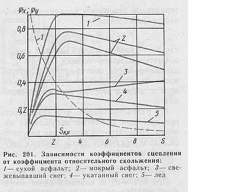

вам , как гуру, грешно не знать таких вещей. что до трения, то есть трения покоя и трения скольжения. "трение качения"-это уже к трению имеет отдаленное отношения. так можно назвать потери на сопротивлению качения. но при чем здесь торможение.?
а такая картинка вам знакома?
а буквка S о чем нить говорит?
это как раз скольжение. но оно может быть и без относительного сдвига резины по поверхности, а может быть обусловлено тангенциальными упругими деформациями катящегося колеса. цифра 2 на оси абцисс-это как раз 20% скольжение.

книга "Автомобиль, анализ конструкций, элементы расчета" Осепчугов, Фрумкин. М.1989г.
стр 236.
коэф S=(v - w x Ro)/v
v-скорость
w-угловая скорость колеса
Ro-свободный радиус колеса.
и еще раз-скольжение о котором здесь идет речь это суммма двух процессов-"упругого скольжения" и собсно скольжения точки контакта по поверхности.
этот процесс так или иначе описан во всех книгах по теории авто.
