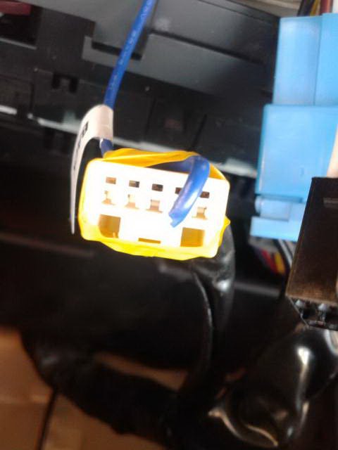

Ребята ПОМОГИТЕ! Окрылённый удачей, позавчера за 2 часа поставил ДХО, сегодня стал ставить камеру заднего вида. 5 часов непрерывной работы, кроме мата ничего не дали! Суть проблемы: камера работает отлично (CCD брал на e-bay за копейки); специально взял вай-фай комплект (чтоб не тянуть провода через салон); сзади с питанием камеры проблем нет - питание от фонаря ЗХ, а вот впереди - разобрал центр. консоль от подлокотника до ГУ включительно, пытался найти селектор индикации передач - безуспешно; искал провод с плюсом при включении заднего хода - тоже нет. Надо подать плюс на ГУ (провод реверс камера) и вай-фай ресивер. Подскажите есть этот долбаный проводок рядом с центр. консолью (или торпедой). Или я буду тупо тянуть питание (это же беспроводная! плачу!) с фонаря ЗХ.
Тихо, не плачь, за магнитолой поискай разъем о пяти пинах, втыкните туда свою едреную проводульку от ГУ и вай-фай чпука...и будет тебе счастье...

Прям за магнитолой фишка на 5 pin висит из жгута проводов (для штатной навигации сузуковской).
Если смотреть на эту фишку защелкой вверх, второй слева сигнал ЗХ, если правильно помню - красный.[DOUBLEPOST=1434859304,1434859208][/DOUBLEPOST]Уже ответили пока писал с телефона..

Спасибо огромное, буду искать. На след. неделе отпишусь, чё получилось.[DOUBLEPOST=1435844168,1434867712][/DOUBLEPOST]В субботу наконец поставил камеру. Три дня по даче ездил задним ходом - привыкал. Своей цели (видеть за запаской клумбы. заборчики и т. д.) достиг на все 100(этой зимой чуть не задавил урода на парковке Ленты, сел за запаской завязывать шнурок). Ещё раз спасибо за подсказки!

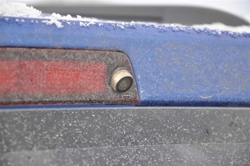

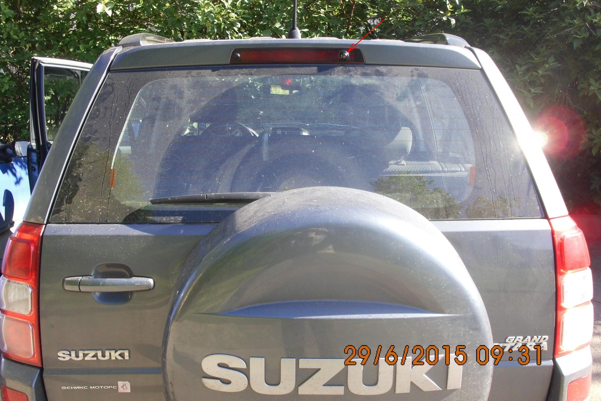

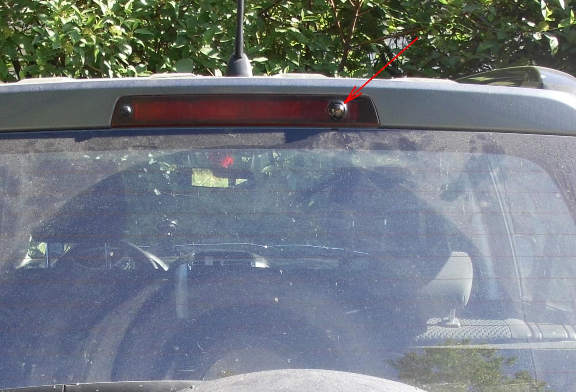

В доп. стоп сигнале задней двери. Слева - омыватель, справа - камера. Не умею прикреплять фотки - на форуме нечасто, а то бы скинул. Но (врать не буду) смотрится как с завода.
PZUK
20 Апрель 2014
Suzuki Grand Vitara 2007
Пробовал, оказалось надо плагин в мазиле подключить. думаю щас получится, а может и нет.[DOUBLEPOST=1435857961,1435857476][/DOUBLEPOST]Вот

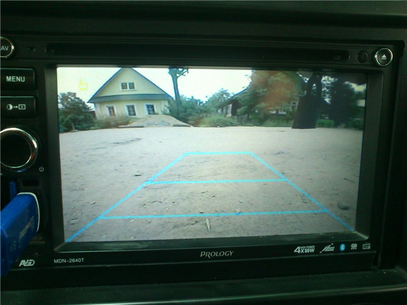

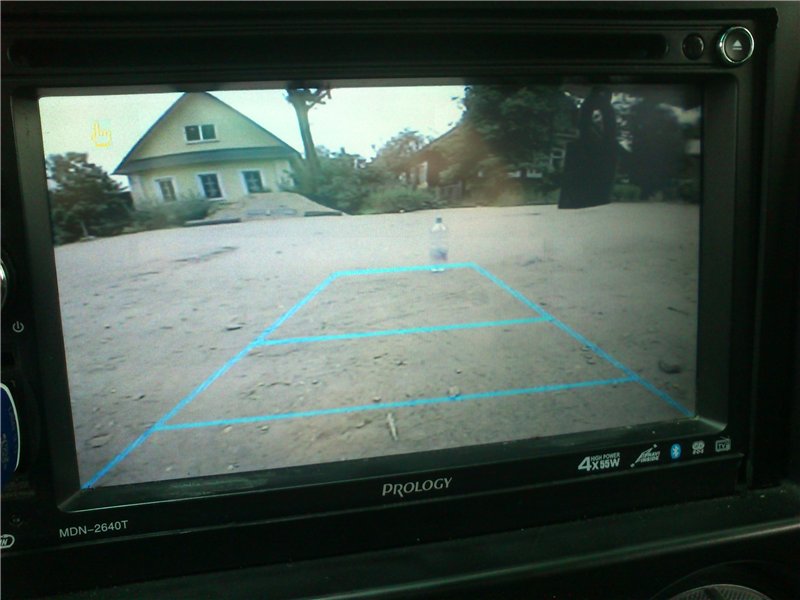

А фото изображения с камеры? Интересна разница с нижним (над номером) расположением камеры. Фото картинки "с низу" завтра выложу.

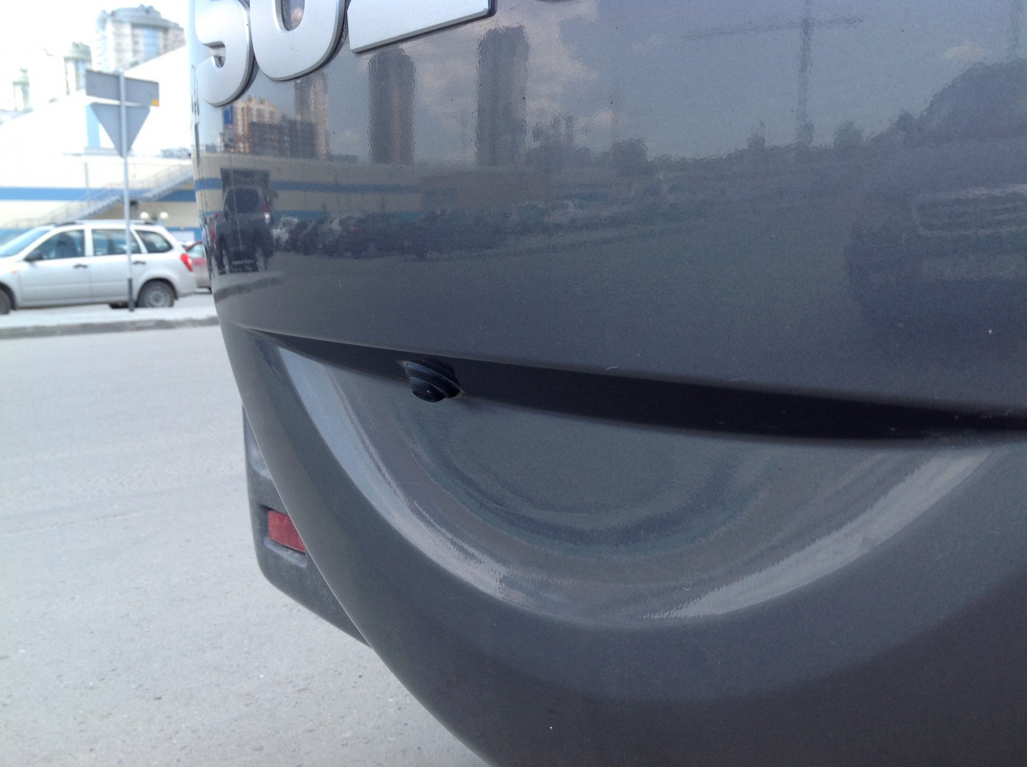

Не, мне нижний вариант как-то больше нравиться:
конечно, нижний, дает лучший обзор, ведь вид и нужен внизу , но если камера установлена в бампере, то там постоянно пыль
Камера на бампере, пока нормально, грязи нет, брал на ебее за смешные 350 руб.
DIM7
25 Сентябрь 2012
89
NSGV
Пыль и грязь везде. Идиального места на Витаре нет. Все перепробовал.
