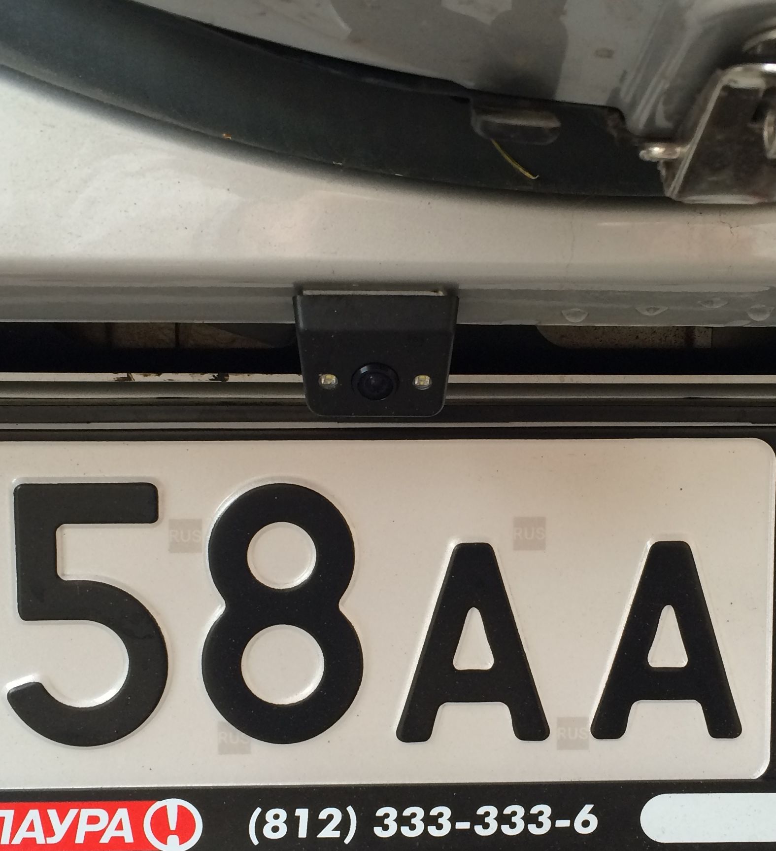

Над цифрой 8 и буквой А маленький кубик-камера. Видно нормалььно.
Kardo
28 Ноябрь 2008
768
200
С.Петербург
Конечно, угол зрения снизу не есть очень хорошо, но привыкаешь и вроде нормально. И в глаза посторонним не бросается. А высокие препятствия уже через заднее окно видно. Т.е. камера покрывает именно слепую ближнюю зону -люк, булыжник, бампер соседа, ребенка т.д.. На катинке нанесены ограничительные линии по бокам и дальности через метр (на горизонтальной поверхности). Я получил ее хорошо выставленную уже. Может она как то и регулируется. А по зеркалам работать всеравно приходится.

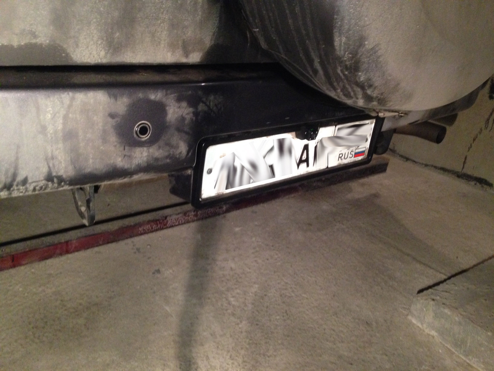

Посатвил рамку номера с камерой и ИК подсветкой:
Машина грязная была, заказывал в Китае, вот эту

vMarcin
13 Ноябрь 2011
655
SGV 2,4 АКПП 2010 г.
При случае проверю в сумерках, пока могу сказать только что они светятся красновато при включении задней...
P.S. На этой модели только четыре подсветки по углам самой камеры, а там есть еще модели с 16-ю подсветками по верху рамки.

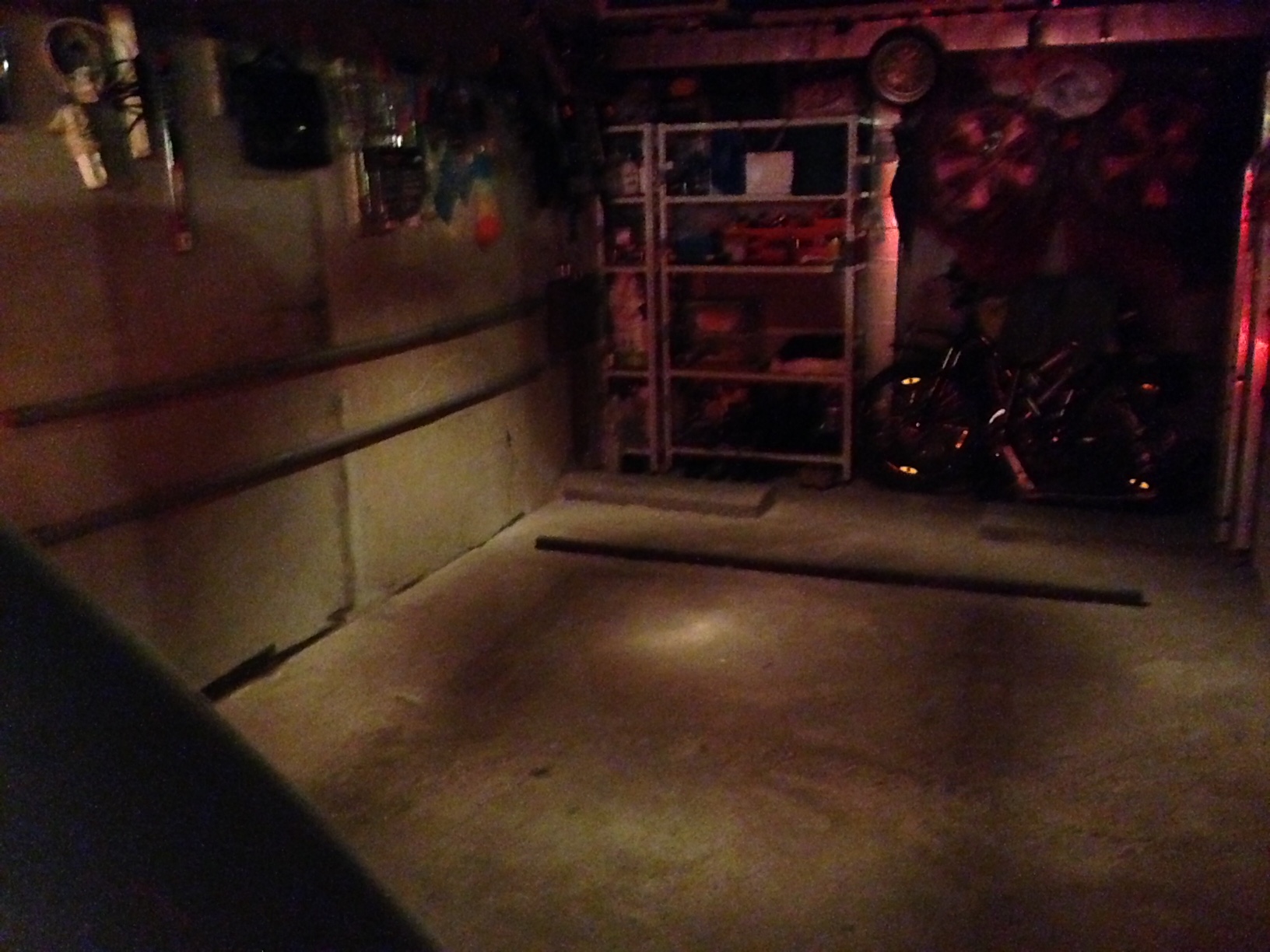

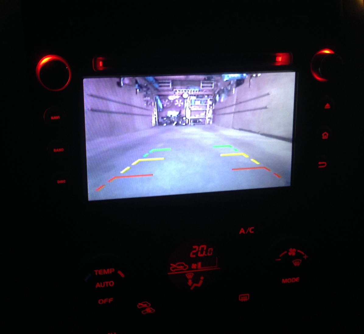

Покажи, как подсвечивает, у меня ночью не очень от фонаря заднего хода видимость.
Сфоткал сейчас для тебя.
Вот так было в гараже (подсвечивается только габаритами и маленьким огоньком на приводе ворот):
Вот так это смотрится в камеру с ИК-подсветкой + соответственно фонарем заднего хода:

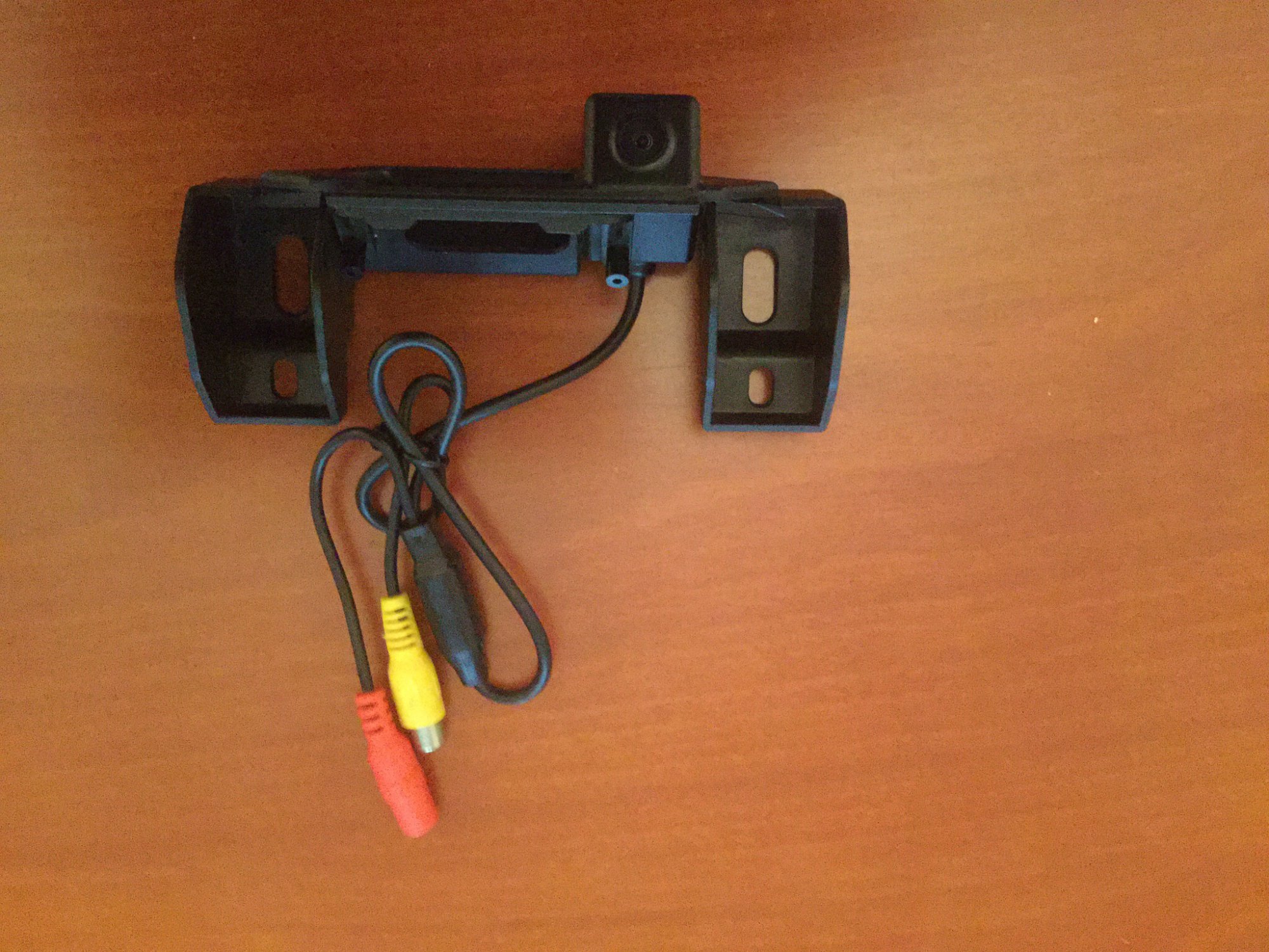

Добрый вечер. Приобрел вот такую камеру заднего вида- позиционируется как камера для установки в подсветку номера. Терзают смутные сомнения по поводу места установки. Кто ставил подскажите, плиз..
tupac
30 Март 2012
1,031
Ковров
NeyСГВ 5д
Камера с креплением для седанов, для нас не актуально, можно конечно поставить, если с рамки снимается.
vertebron
16 Июнь 2009
258
Susuki Grand Vitara New 2.4, АКПП, 2008 г.
Не понял, значится как штатная камера для гранд витара!!!
